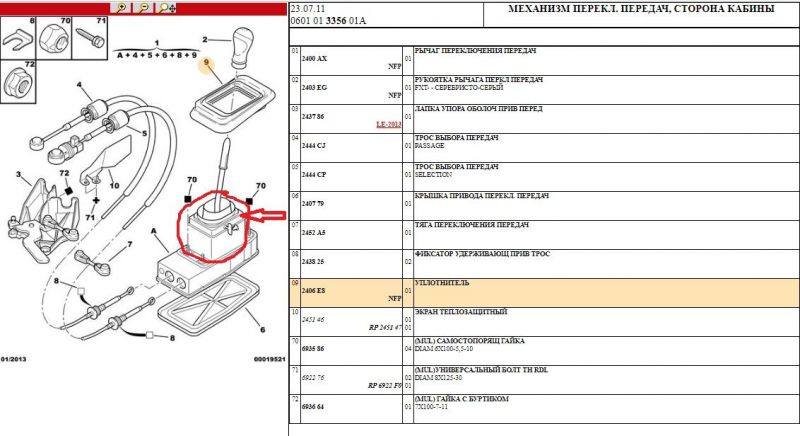

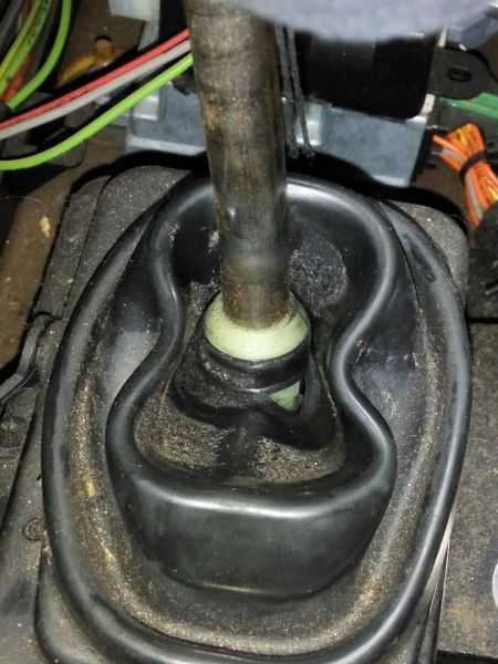

beerok Опубликовано 11 мая, 2019 Поделиться Опубликовано 11 мая, 2019 Услышало мелкий скрип при переключении передач. Поднял чехол рычага переключения, увидел что пыльник внутри порван. Дырка небольшая. Чем замазать? В сервисбоксе этот пыльник даже не нарисован. Мой автомобиль Citroen С5 2006 Restyle 1.8 бенз Ссылка на комментарий
tarakan67 Опубликовано 11 мая, 2019 Поделиться Опубликовано 11 мая, 2019 10 минут назад, beerok сказал: В сервисбоксе этот пыльник даже не нарисован Всё нарисовано, артикул 2406 Е9 Ссылка на комментарий
beerok Опубликовано 11 мая, 2019 Поделиться Опубликовано 11 мая, 2019 Неа, это как раз кожаный чехол на рукоятке. А я про то что под ним. Этот пыльник закрывает весь механизм коробки, верх и стенки. Фото под спойлером, под белой стопорной шайбой дырка Spoiler Spoiler Мой автомобиль Citroen С5 2006 Restyle 1.8 бенз Ссылка на комментарий
tarakan67 Опубликовано 11 мая, 2019 Поделиться Опубликовано 11 мая, 2019 Кожаный чехол на рукоятке - это 2406 Е8 под номером 6, а то, что тебе нужно - 2406 Е9 под номером 15 C5 - 0600 01 335601 - МЕХАНИЗМ ПЕРЕКЛ. ПЕРЕДАЧ, СТОРОНА КАБИНЫ.pdf Бес 1 Ссылка на комментарий

Logos Опубликовано 11 мая, 2019 Поделиться Опубликовано 11 мая, 2019 1 час назад, beerok сказал: Дырка небольшая. Чем замазать? Обезжирить, склеить разрыв встык суперклеем (цианоакрилатом). После этого сверху приклеить заплатку из велосипедной камеры тем же суперклеем. С5-II Break, 2,0 RFJ (EW10A), МКПП, 2007г.в. Ссылка на комментарий

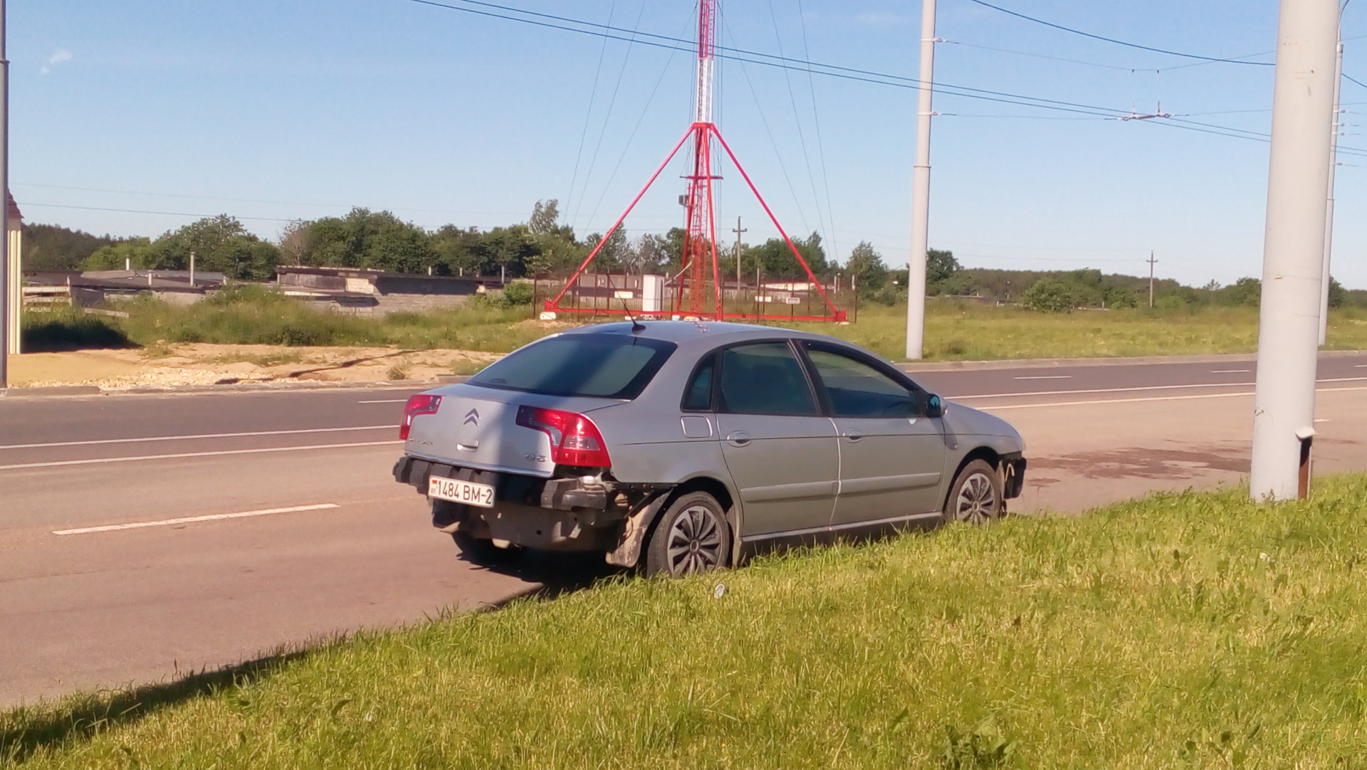

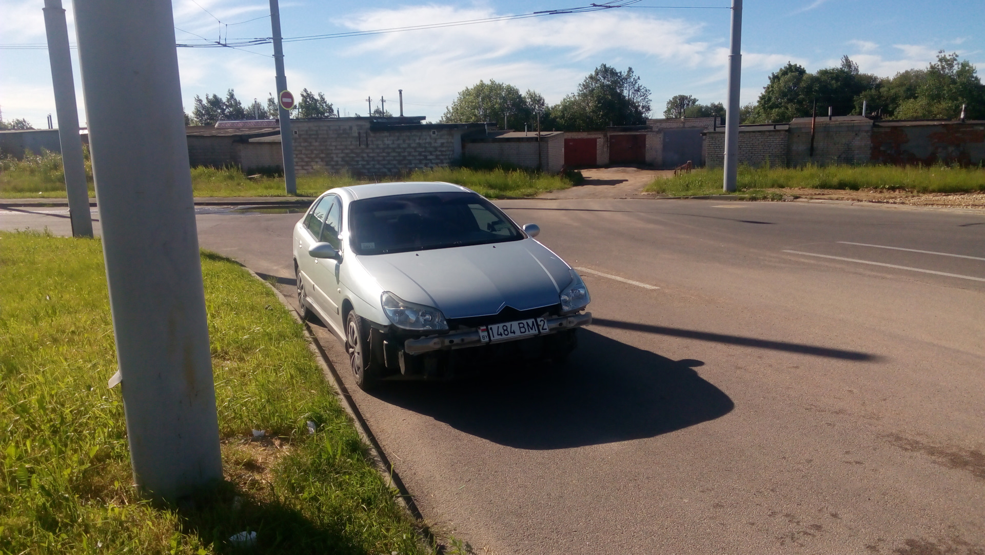

beerok Опубликовано 27 мая, 2019 Поделиться Опубликовано 27 мая, 2019 Эмс, попл тут в ситуёвину. Кароче попросиди притянуть заглохшую тачку. Достал комплектное ухо для троса, вкрутил его в зад. Каогда закручивал, понял что оно не вкручивается до конца и прокручивается вместе с гайкой куда вкручивается. Но так как оно зашло в резьбу вплоть до фиксатора - решил что не вырвет. Кароче тянуть не пришлось - машина завелась. Решил выкрутить ухо - а не тут то было. Прокручивается зараза. Что делать и не знаю.... Еще бы как-то посмотреть этот узел, но там всё зашито пластиком, бампер и т.д. Мой автомобиль Citroen С5 2006 Restyle 1.8 бенз Ссылка на комментарий
Бес Опубликовано 27 мая, 2019 Поделиться Опубликовано 27 мая, 2019 В заднем бампере по идее такой же усилитель стоит, в него вроде эта гайка вваривается. Но что=-то не вижу, может снял. Природа мудра, и Всевышнего глаз Видит каждый наш шаг на тернистой дороге Наступает момент, когда каждый из нас У последней черты вспоминает о Боге... Ссылка на комментарий
beerok Опубликовано 27 мая, 2019 Поделиться Опубликовано 27 мая, 2019 Без снятия бампера к этой втулке-гайке добраться можно? Мой автомобиль Citroen С5 2006 Restyle 1.8 бенз Ссылка на комментарий
Бес Опубликовано 27 мая, 2019 Поделиться Опубликовано 27 мая, 2019 Боюсь, что нет. Природа мудра, и Всевышнего глаз Видит каждый наш шаг на тернистой дороге Наступает момент, когда каждый из нас У последней черты вспоминает о Боге... Ссылка на комментарий
Страйкер Опубликовано 27 мая, 2019 Поделиться Опубликовано 27 мая, 2019 Ха,ха. Сам попадал в такую же ситуацию.Сосед по даче попросил дёрнуть.Дёрнул...А потом часа два отборных мытюгов всё садоводство выслушивало? Открутил только резким ударом.Вставил в проушину фомку и ё..нул по ней молотком.Предварительно хорошенько залив ВДэшкой. Не с первого раза,но получилось.Удачи! Ссылка на комментарий
