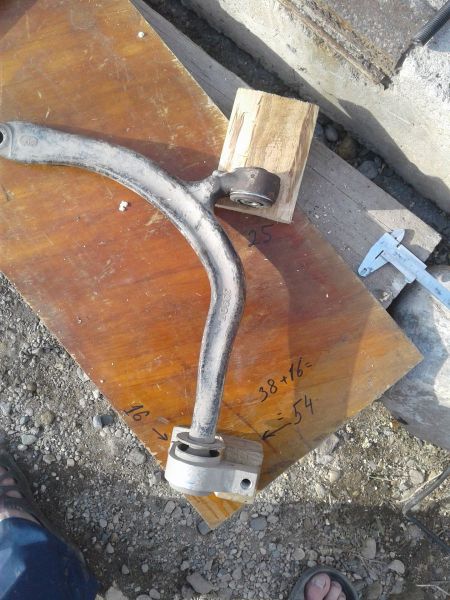

Ядрен Батон Опубликовано 27 апреля, 2019 Поделиться Опубликовано 27 апреля, 2019 Всем спасибо за участие в обзоре вопроса. На драйве видел нехитрую приспособу для правильной установки сайлентблока, думаю если дело в сайлентблоках воспользуюсь ею. Вот фото приспособы, думаю "драйвчанин" vaslya который выложил это на драйве не будет против. 10 часов назад, tarakan67 сказал: Видел метки на рычаге от "Пежо", на ситроеновском рычаге меток не нашёл. Поэтому пришлось "по мурзилке" вымерять 10мм Я еще не разбирал свой рычаг, но как понял из видео и других обзоров, на "Пежовском" рычаге метка присутствует на поверхности рычага и на самом сайленте, а у нас на торце рычага куда одевается сайлент, на самом сайлентблоке нигде не заметил меток. Может в живую когда куплю увижу Ссылка на комментарий

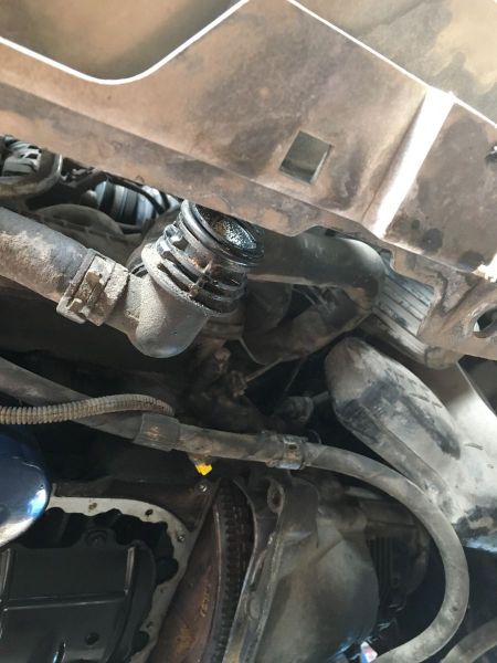

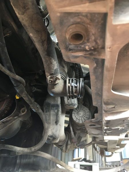

huh? Опубликовано 2 мая, 2019 Поделиться Опубликовано 2 мая, 2019 Нижний патрубок радиатора 1351at. Как можно приколхозить к радиатору? Машина раскидана в сервисе в Челябинске, купить быстро невозможно - праздники, везде доставка 5 дней. Нужно вернуться в Москву до 10 мая на этой машине. Может, от жигулей что-то подходит? Кто-нибудь сталкивался? Ссылка на комментарий
user1233 Опубликовано 2 мая, 2019 Поделиться Опубликовано 2 мая, 2019 А в чем проблема? Ссылка на комментарий

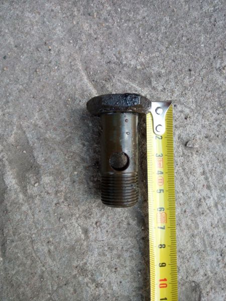

Илья78 Опубликовано 10 мая, 2019 Поделиться Опубликовано 10 мая, 2019 Фото болта крепления теплообменника АКПП Ядрен Батон 1 Ссылка на комментарий
Ядрен Батон Опубликовано 10 мая, 2019 Поделиться Опубликовано 10 мая, 2019 Я так понимаю, выкрутив этот болт выльется некоторое кол. LDS? Ссылка на комментарий
ZIGGY Опубликовано 10 мая, 2019 Поделиться Опубликовано 10 мая, 2019 @Ядрен Батон чуть антифриза и капля моторного масла) Теплообменник с подвеской никак не соединён) Подбор автомобилей Peugeot\Citroen, подробности "Понакупят шнурков по объявлению, а пользоваться не умеют!" © Enzo С4-С5-С6-С4P-5008 Ссылка на комментарий
