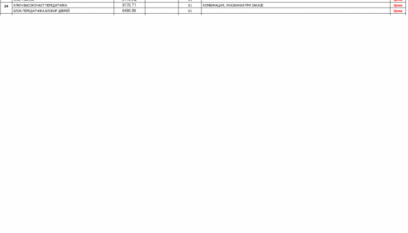

huh? Опубликовано 15 апреля, 2019 Поделиться Опубликовано 15 апреля, 2019 Смотрю оригинальный каталог: Вот строки нужные: Вроде правильно всё. Я уже думаю - вставить в ключ своё жало, а кишки электронные лексией прописать под свою машину. Карточка иммобилайзера, которую с новой машиной давали, у меня есть. Того ключа, что мне выдали, явно никто не хватится - пакет, в котором он лежал, выглядит очень-очень старым, не менее десяти лет от роду. Ссылка на комментарий

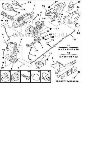

Ядрен Батон Опубликовано 26 апреля, 2019 Поделиться Опубликовано 26 апреля, 2019 Некоторое время назад появилось, скажем так поскрипывание при переезде лежачих полицейских и прочих неровностей. Подозрение пало на подшипники задних рычагов. Но вот скрип вылез наружу, он стал отчетливо слышен спереди на тех же условиях движения, такой "резиновый скрип". При нажатии на тормоз скрип пропадает. Думаю сайлентблоки, насколько верны мои предположения. Сайлентблок под номером 8, обведенный красным меняется отдельно или только с рычагом? Ссылка на комментарий
Миха58 Опубликовано 26 апреля, 2019 Поделиться Опубликовано 26 апреля, 2019 Меняеться отдельно , Вчера только поменял, Но надо ещё №17 тоже брать, ну и за одно и 15 можно поменять раз уж лесть туда. Атак 8 и 17 меняються. Ядрен Батон 1 Ссылка на комментарий
