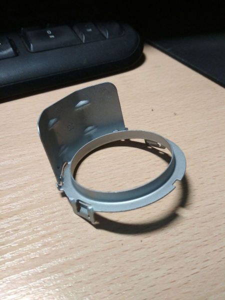

Arhimed64 Опубликовано 9 апреля, 2019 Поделиться Опубликовано 9 апреля, 2019 beerok, ASMETAL неплохо ходят, но на них не встает защита шаровой, по крайней мере, у меня не встала. Та что под номером 7. А на защиту аналогов нету... Лучший вариант - оригинал. Да, они дороже, относительно, но в абсолютной сумме не так уж дороги (~1000 руб), хотя понимаю, что понятие недорого - индивидуально ? Бес и dex197 2 С-5 II (RC), ГА-3, 2L RFJ (EW10A), AL4 Ссылка на комментарий
Миха58 Опубликовано 9 апреля, 2019 Поделиться Опубликовано 9 апреля, 2019 А в оригинале интересно что будет лежать? Есть у кого инфа? Ссылка на комментарий
sasha1377 Опубликовано 9 апреля, 2019 Поделиться Опубликовано 9 апреля, 2019 beerok У меня SASIC, давненько стоит, пока не каких позывов на замену. Ссылка на комментарий
Ядрен Батон Опубликовано 10 апреля, 2019 Поделиться Опубликовано 10 апреля, 2019 Кто нибудь может подсказать, полка багажника в лифтбеке разбирается, на две половинки имеется в виду? Или это можно сделать только с помощью различных инструментов и какой-то матери. В 08.04.2019 в 22:37, beerok сказал: Нужен совет по шаровым. Какого производителя выбрать? SASIC, RUVILLE, RTS, ASMETAL, SIDEM, MEYLE, MONROE или какого другого? А про TRW кто, что скажет? Ссылка на комментарий
user1233 Опубликовано 10 апреля, 2019 Поделиться Опубликовано 10 апреля, 2019 Так нужна ли защита шаровой? Ссылка на комментарий
Arhimed64 Опубликовано 10 апреля, 2019 Поделиться Опубликовано 10 апреля, 2019 user1233, эта защита прикрывает шаровую от нагрева от тормозного диска. Нагрев вряд ли благотворно повлияет на срок службы... Разжижение смазки внутри, нагрев резинки пыльника сокращает срок ее жизни. Ставить ее или нет - решать вам. С-5 II (RC), ГА-3, 2L RFJ (EW10A), AL4 Ссылка на комментарий
user1233 Опубликовано 10 апреля, 2019 Поделиться Опубликовано 10 апреля, 2019 А случайно никто не знает пойдет ли защита шаровой от пежо вот такого плана 362313 Ссылка на комментарий
ИС-Xantia Опубликовано 10 апреля, 2019 Поделиться Опубликовано 10 апреля, 2019 Обычно на сервисах новую защиту не ставят, ибо гиморно надежно крепить ее к кулаку, обстукивая по периметру. Нужность ее под вопросом, если не раскалять тормозные диски докрасна. С5-II, ГА-3, 2,0 RFJ (EW10A) 2007г МКПП. До него Xantia 1,9D 1994г была 12 лет. Ссылка на комментарий
user1233 Опубликовано 10 апреля, 2019 Поделиться Опубликовано 10 апреля, 2019 Вот конструкция пежовской мне и понравилась тем что не надо обстукивать... Ссылка на комментарий
ИС-Xantia Опубликовано 10 апреля, 2019 Поделиться Опубликовано 10 апреля, 2019 А за что ее цеплять? С5-II, ГА-3, 2,0 RFJ (EW10A) 2007г МКПП. До него Xantia 1,9D 1994г была 12 лет. Ссылка на комментарий
user1233 Опубликовано 10 апреля, 2019 Поделиться Опубликовано 10 апреля, 2019 Все так само как на пежо, интересен скорее всего только диаметр. Юбка шаровой там почти такая как у нас. Ссылка на комментарий
dol Опубликовано 10 апреля, 2019 Поделиться Опубликовано 10 апреля, 2019 @user1233, диаметры разные. На С4 точно такая же. Не подойдёт. @ИС-Xantia этот экран я набивал с помощью обрезка тонкостенной трубы подходящего диаметра. На нем же выправлял старые для повторной установки Ссылка на комментарий
user1233 Опубликовано 10 апреля, 2019 Поделиться Опубликовано 10 апреля, 2019 Да..., посмотрел на с4 такая же. Где больше диаметр шаровой у нас или на с4, не в курсе случаем? Ссылка на комментарий
dol Опубликовано 10 апреля, 2019 Поделиться Опубликовано 10 апреля, 2019 Уже не помню( Ссылка на комментарий

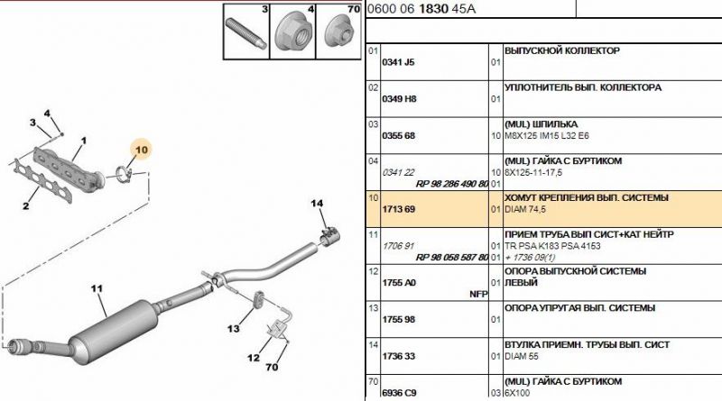

arthan Опубликовано 11 апреля, 2019 Поделиться Опубликовано 11 апреля, 2019 Может кто подскажет удобный инструмент для снятия/монтажа хомута глушителя (катализатора). Приложил картинку. Пару раз уже доводилось снимать. но это такой геммор разжать этот хомут что бы сначала разъединить трубы, потом соединить. Или способ как правильно его разжимать ? Ссылка на комментарий
S_Kalitsko Опубликовано 11 апреля, 2019 Поделиться Опубликовано 11 апреля, 2019 Только что, arthan сказал: Может кто подскажет удобный инструмент для снятия/монтажа хомута глушителя (катализатора). Можно использовать специнструмент типа такого http://www.jtcrussia.ru/tools/JTC-687917/, но для одного раза снять/поставить - дороговато. Сам использовал щипцы для снятия стопорных пружин для валов. Не совсем то, но гемороя меньше и цена вопроса адекватная. arthan 1 С5, 1,6hdi, 2005г, МКПП; Xantia, 2,0Б, 1996г была 3 года Ссылка на комментарий
user1233 Опубликовано 11 апреля, 2019 Поделиться Опубликовано 11 апреля, 2019 Я брал болт и две гайки, вставлял болт а гайки разкручивал в стороны. Получается неплохо... Ссылка на комментарий
arthan Опубликовано 12 апреля, 2019 Поделиться Опубликовано 12 апреля, 2019 On 4/11/2019 at 3:00 PM, S_Kalitsko said: Можно использовать специнструмент типа такого ОК. Спасибо за наводку ? Стало понятно чем эти хомуты жмут. 1800 р за такие конечно дороговато (жаба давит). Поискал, есть на али за 1200 руб. В итоге нашел такую модель как: Щипцы для зажима выхлопной трубы 300мм max-60мм YATO YT-0652 за 864 руб. По артикулу YT0652 можно заказать. ссылка на али: Ссылка на комментарий
mabu Опубликовано 12 апреля, 2019 Поделиться Опубликовано 12 апреля, 2019 Странно, а я руками и разжимаю и сжимаю без проблем. Может хомуты гов..о? Хомуты вот такие - FA1 934973, гнутся свободно, наверное металл мягкий. VF7DCRFNC76228441 Ссылка на комментарий
sasha1377 Опубликовано 12 апреля, 2019 Поделиться Опубликовано 12 апреля, 2019 Как писал @user1233, болт и 2 гайки. Я тоже ,так делаю. Ссылка на комментарий
