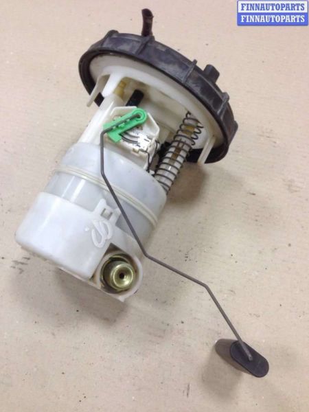

Страйкер Опубликовано 25 февраля, 2019 Поделиться Опубликовано 25 февраля, 2019 Удивительная у нас всё ж таки машинка! Вчера сгонял на дачу,вернулся,припарковался.А утром уже не завёлся. Накрылся блок предохранителей в моторном отсеке.Вернее релюха бензонасоса залитая компаундом. Как верная лошадка до дома довезла.А ведь могла и на КАДе где нить сдохнуть. :) Заказал новый за 8300.Подешевели запчасти.Приятель лет восемь назад, за столько или даже дороже,б.у. покупал. Ссылка на комментарий

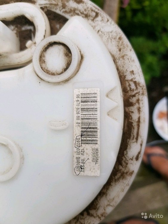

Ядрен Батон Опубликовано 6 марта, 2019 Поделиться Опубликовано 6 марта, 2019 (изменено) Всем привет! Задался целью обеспечить себя запасным бензонасосом, тем более есть за недорого б.у. Как я понимаю на этом снимке оригинал насоса стоящий с завода. Что означают цифирки обведенные? Т. е. имелось в виду указывают ли они на различные модели машин. У себя разглядеть не удалось затерты, внешне одинаков. Прошу прощения у модераторов, но что то снимок вывалился в таком размере. Изменено 6 марта, 2019 пользователем Ядрен Батон Ссылка на комментарий
Страйкер Опубликовано 10 марта, 2019 Поделиться Опубликовано 10 марта, 2019 Смысл покупки насоса БУ? Бошевский встаёт как родной,стоит не дорого.И он новый! Ссылка на комментарий
Ядрен Батон Опубликовано 10 марта, 2019 Поделиться Опубликовано 10 марта, 2019 Бош новый 6000р, а б.у. рабочий 1000р. Тем более на машине насос еще работает (3раза сплюнул) и возить на дальние поездки с собой 6000 в багажнике, как то не камильфо. Но это мое сугубо личное мнение. Ссылка на комментарий
Страйкер Опубликовано 10 марта, 2019 Поделиться Опубликовано 10 марта, 2019 Он рабочий ровно до момента поломки.На мой взгляд,покупка БУ оправдана только если машинка донор не пробежала больше 100ки,а лучше её меньше.Если уверенность в этом есть,тогда может покупка и оправдана.К сожалению я не успел заменить,хотя мысли о замене посещали регулярно ,и к цене насоса присоединилась цена эвакуатора.У меня накрылся в районе 190 тысяч пробега. Если купите,то меняйте сразу,не ждите . Ссылка на комментарий
