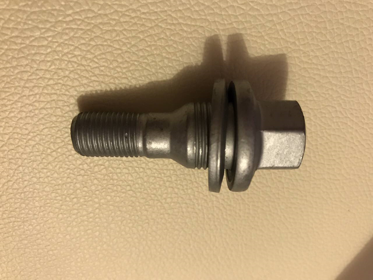

Zoidberg Опубликовано 28 октября, 2018 Поделиться Опубликовано 28 октября, 2018 (изменено) Подскажите с болтами на штампованные диски, какой у них номер каталожный? Я что-то не смог нарыть инфы, говорят, что от штамповки и литья болты разные, а в сервисситроен указан только 1 болт. Сейчас стоят родные литые диски, планирую поставить штамповку. Вот такое предлагает каталожный номер. Также там написано, что это для литья. Но в описании может быть ошибка. Такие болты встанут на штамповку? Изменено 28 октября, 2018 пользователем Zoidberg Ссылка на комментарий
Бес Опубликовано 28 октября, 2018 Поделиться Опубликовано 28 октября, 2018 Встанут, но вот эта шайбочка может звенеть при движении. Природа мудра, и Всевышнего глаз Видит каждый наш шаг на тернистой дороге Наступает момент, когда каждый из нас У последней черты вспоминает о Боге... Ссылка на комментарий
tarakan67 Опубликовано 28 октября, 2018 Поделиться Опубликовано 28 октября, 2018 Не знаю, какую шайбочку имеет в виду Бес. У меня стоят болты с конусной шайбой. То есть головка болта плоская и под неё подкладывается конусная шайба. Конусной частью шайба садится в отверстие диска(штампованного или литого, неважно) центрируя его. А болт при затяжке плоской частью головки скользит по плоской части конусной шайбы. При езде ничего не звенит, отверстия в дисках при многократных затяжках не разбиваются. Чтобы шайбы не терялись, они слегка подкернены и свободно с резьбовой части болтов не слазят, одновременно позволяя шайбе свободно вращаться на болте. Ссылка на комментарий
ИС-Xantia Опубликовано 28 октября, 2018 Поделиться Опубликовано 28 октября, 2018 (изменено) У меня болты под зимнюю штамповку без шайб, но с конусной опорной поверхностью (как те шайбы, что у @tarakan67 ) - для к-та зимней резины от прежнего хозяина. Болты всегда смазываю при переобувке. Думается, можно купить от любой другой машины с нужной резьбой. Изменено 28 октября, 2018 пользователем ИС-Xantia С5-II, ГА-3, 2,0 RFJ (EW10A) 2007г МКПП. До него Xantia 1,9D 1994г была 12 лет. Ссылка на комментарий

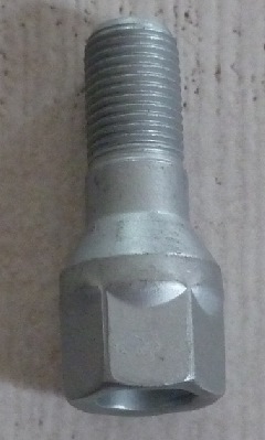

sasha1377 Опубликовано 28 октября, 2018 Поделиться Опубликовано 28 октября, 2018 @Zoidberg, 1608734480 с шайбой, 05455 с конусом. Ссылка на комментарий
Zoidberg Опубликовано 31 октября, 2018 Поделиться Опубликовано 31 октября, 2018 Если кому понадобится, подошли болты м12 с шагом 1.25, головка на 17 и конусной шайбой для литых дисков жигулей. Продаются в СПБ в зеленой шине по 80р за штуку. Бес 1 Ссылка на комментарий
Бес Опубликовано 31 октября, 2018 Поделиться Опубликовано 31 октября, 2018 Не знаю, какую шайбочку имеет в виду Бес. Такую. Бывают такие. Это именно для литья на С4 шли. Ими можно прикрутить штамп. Он конусом болта притягивается. А вот наоборот - нет. От штампа болты конусом "влезают", "вкручиваются" в отверстие в литье и их расклинивает там. Устриц ел. На С4 конечно. На С5 у меня штампа не было. Ты говоришь про такие. mabu 1 Природа мудра, и Всевышнего глаз Видит каждый наш шаг на тернистой дороге Наступает момент, когда каждый из нас У последней черты вспоминает о Боге... Ссылка на комментарий
