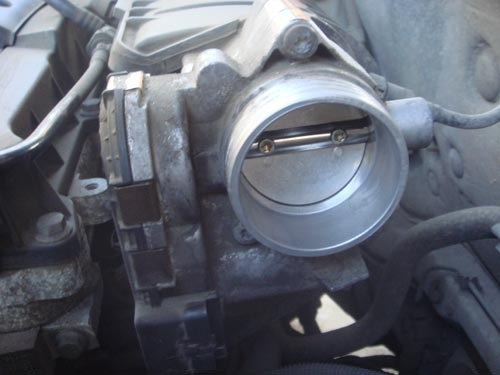

lenin001 Опубликовано 7 декабря, 2008 Поделиться Опубликовано 7 декабря, 2008 у меня такое было из -за шагового двигателя стоит на дрос заслонке фишка к нему подходит с 4 контактами сам оп черного цвета 1800 руб стоит Ссылка на комментарий
sokolserjio Опубликовано 7 декабря, 2008 Поделиться Опубликовано 7 декабря, 2008 у меня такое было из -за шагового двигателя стоит на дрос заслонке фишка к нему подходит с 4 контактами сам оп черного цвета 1800 руб стоит Это вот эта штука слева на фото? Так она же вроде только вместе с самой заслонкой продается... У меня номер детали 1 635.Q9 и раздельно купить нельзя, а вместе заслонка стоит около 10 тысяч. мой номер на Митсубиши Лансер X Ссылка на комментарий
Dzimao Опубликовано 7 декабря, 2008 Поделиться Опубликовано 7 декабря, 2008 Это вот эта штука слева на фото? Так она же вроде только вместе с самой заслонкой продается... У меня номер детали 1 635.Q9 и раздельно купить нельзя, а вместе заслонка стоит около 10 тысяч. Это только у движка 1,6 такое. У остальных моторчик можно купить отдельно Ненавижу огромные подписи Ссылка на комментарий
