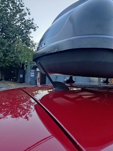

XVT Опубликовано 3 августа, 2023 Поделиться Опубликовано 3 августа, 2023 В 02.08.2023 в 14:10, зулус сказал: Не будет ли он очень (критично) длинным на коротком C4 Spacetourer? Проще измерить расстояние от точек крепления поперечин на багажнике и на крыше и прикинуть. Вероятно, закроет и часть лобового стекла сверху, и с антенной на крыше придется подумать (выкрутить и вставить заглушку или купить на Ali короткий вариант или "плавник"). Дорестайл: зулус 1 Ссылка на комментарий

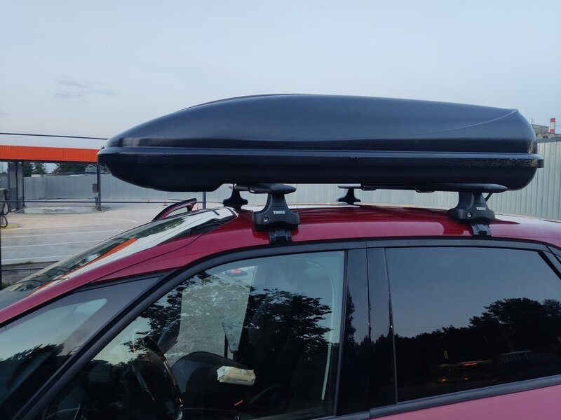

зулус Опубликовано 3 августа, 2023 Поделиться Опубликовано 3 августа, 2023 5 часов назад, XVT сказал: Вероятно, закроет и часть лобового стекла сверху Это то меня и волнует. Эстетика, так сказать.. Через пару дней приедут черные поперечины, (из Питера кстати)) прикину. В крайнем случае придется менять бокс на более короткий, а так не хотелось бы :( Ссылка на комментарий

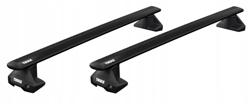

зулус Опубликовано 4 августа, 2023 Поделиться Опубликовано 4 августа, 2023 Такие себе ставлю. Thule Wingbar Evo 135 см На предыдущей машине стояли "Атланты". Врагу не порекомендую данную систему)) Ссылка на комментарий

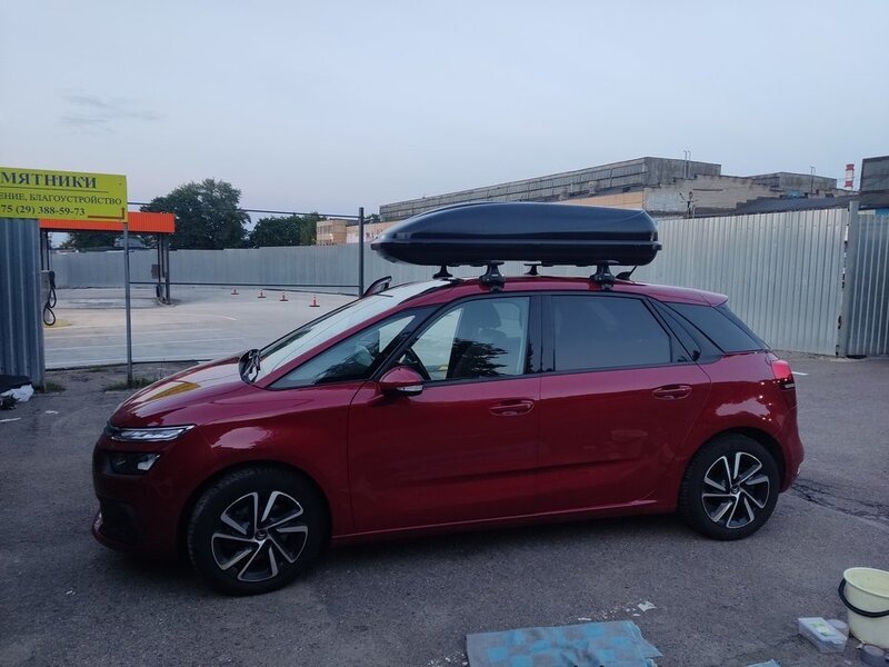

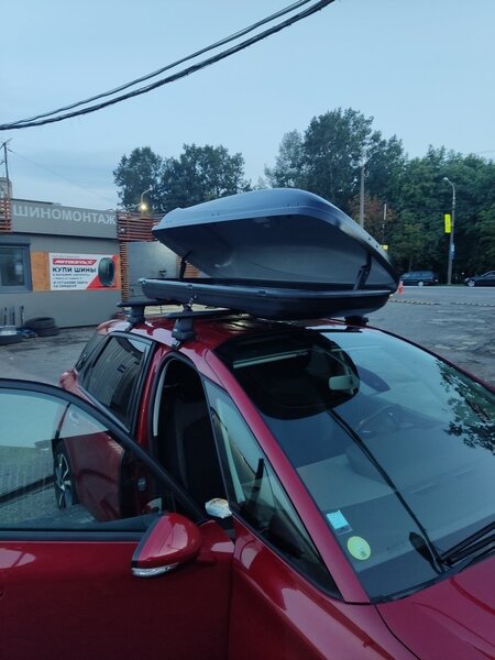

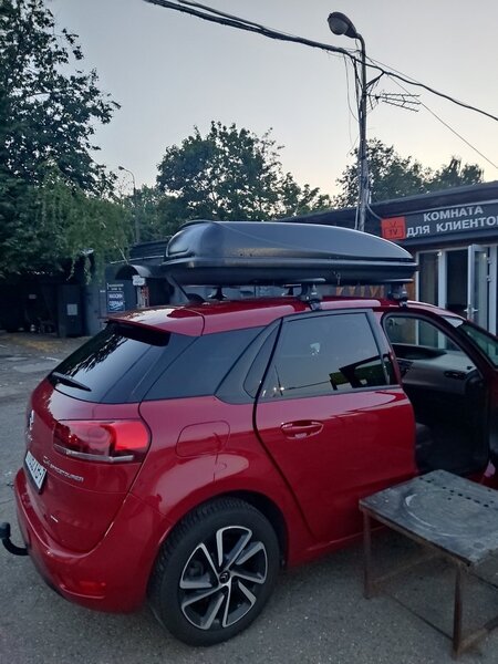

зулус Опубликовано 5 августа, 2023 Поделиться Опубликовано 5 августа, 2023 Всем привет! Всё встало. И даже очень. Thule Ocean 780 470л. длина 196см. По городу притопил гдето 80-90 не услышал "шума", вообще. thule вещь! Дорого, но оно того стоит.. Бес 1 Ссылка на комментарий
