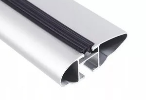

clevcit Опубликовано 31 октября, 2019 Поделиться Опубликовано 31 октября, 2019 всем привет! А сами поперчены - полые ведь? Если они одни стоят (без бокса) - то тоже шумят? И если внутреннюю полость поперечин пеной монтажной задуть - на шум будет это как-то влиять? ? Ссылка на комментарий
Петр Гагарин Опубликовано 2 ноября, 2019 Поделиться Опубликовано 2 ноября, 2019 В 31.10.2019 в 22:54, clevcit сказал: всем привет! А сами поперчены - полые ведь? Полые. Примерно такие: Но я сомневаюсь, что заполение пеной на что-то повлияет, кроме дополнительного веса. И без бокса они резонируют конечно же сильнее, точнее начинают шуметь на малых скоростях. Бес 1 Ссылка на комментарий
СанСаР Опубликовано 3 ноября, 2019 Поделиться Опубликовано 3 ноября, 2019 В 31.10.2019 в 22:54, clevcit сказал: всем привет! А сами поперчены - полые ведь? Если они одни стоят (без бокса) - то тоже шумят? И если внутреннюю полость поперечин пеной монтажной задуть - на шум будет это как-то влиять? ? Шумит воздух который "разрезают" поперечины, а не сами трубы. Когда палкой махать слышен свист, она же не полая)) При чем здесь поперечины? Аэродинамические тоже шумят, но только может потише. ХозБлог Ссылка на комментарий
Taisan Опубликовано 4 ноября, 2019 Поделиться Опубликовано 4 ноября, 2019 В 02.11.2019 в 21:50, Петр Гагарин сказал: Полые. Примерно такие: У Thule другие ребра жёсткости, да и металл потолще. Ссылка на комментарий
clevcit Опубликовано 4 ноября, 2019 Поделиться Опубликовано 4 ноября, 2019 12 часов назад, СанСаР сказал: Шумит воздух который "разрезают" поперечины, а не сами трубы. Когда палкой махать слышен свист, она же не полая)) При чем здесь поперечины? Аэродинамические тоже шумят, но только может потише. Если только воздух... - то наверно тогда надо увеличить шумку крыши. А если резонируют поперечены - то надо увеличить сопротивляемость этому резонированию.. Есть предложения как?) Вообще, спрашиваю тех, у кого не шумит, если есть такие или тех, кто это поборол или пытался с этим так справиться ? Ссылка на комментарий

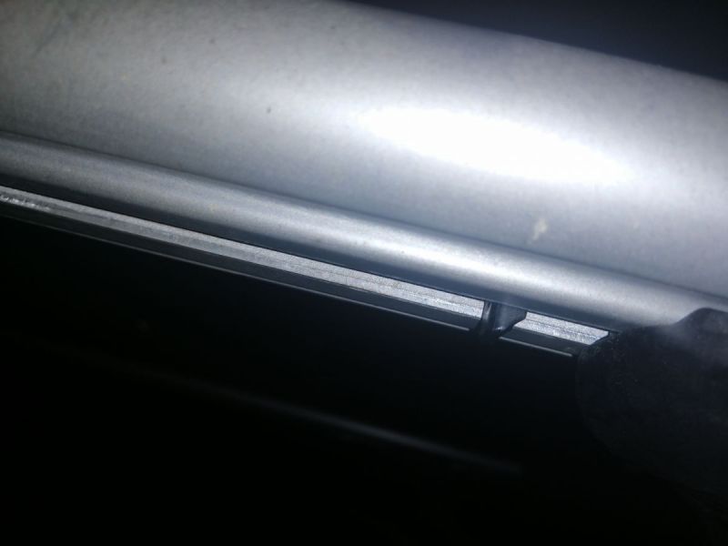

GREENCIK Опубликовано 4 ноября, 2019 Поделиться Опубликовано 4 ноября, 2019 Thule примерно также «Капитан Зелёный из «Тайны Третьей планеты» - мой любимый инженер. Всё время недоволен, вздыхает, ничего не хочет, но делает всё, что надо. Постоянно всех спасает. Без конца ноет." Ссылка на комментарий
Петр Гагарин Опубликовано 4 ноября, 2019 Поделиться Опубликовано 4 ноября, 2019 4 часа назад, clevcit сказал: А если резонируют поперечены - то надо увеличить сопротивляемость этому резонированию.. Есть предложения как?) Конечно они резонируют. Увеличить сопротивляемость - поставить бокс. С ним у меня +10 км/ч примерно. Ссылка на комментарий

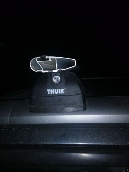

Taisan Опубликовано 4 ноября, 2019 Поделиться Опубликовано 4 ноября, 2019 3 часа назад, GREENCIK сказал: Thule примерно также Но всё-таки иначе. Потому и не гудит. И резинка вдвое шире. И шторка снизу. Бес 1 Ссылка на комментарий
Taisan Опубликовано 4 ноября, 2019 Поделиться Опубликовано 4 ноября, 2019 Бес 1 Ссылка на комментарий

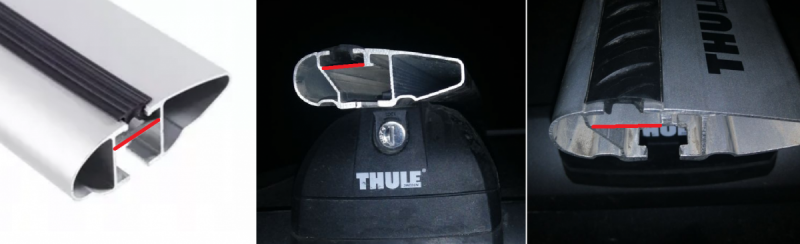

Петр Гагарин Опубликовано 5 ноября, 2019 Поделиться Опубликовано 5 ноября, 2019 Как я понимаю, все конструкции держатся на одной перемычке (под спойлером отмечено красным), от её толщины зависит жёсткость конструкции. Как вариант, надо попробовать вместо резинок поставить что-то жёсткое, распорки какие-нибудь. У меня именно резонансный шум, не аэродинамический. Спойлер Ссылка на комментарий
