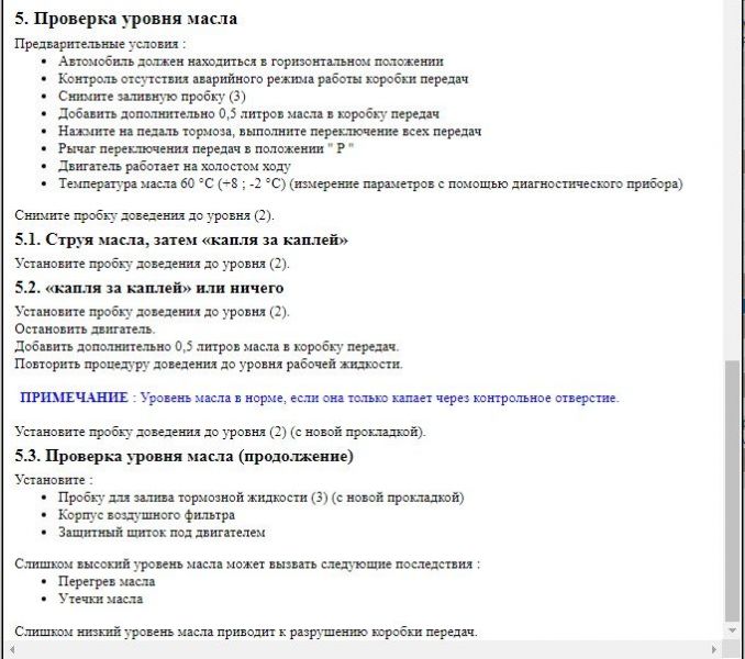

yrk Опубликовано 5 июня, 2020 Поделиться Опубликовано 5 июня, 2020 2 часа назад, Бес сказал: У тебя инструкция по замене есть? Вот по ней и меняй, по ней и выставляй уровень. Я сам и не думаю это делать. Делали на сервисе. Вернули остатки. Получилось что замена 2.5 литра. На вопрос че так мало сказали сколько слилось , столько и залили с контролем. Можно тупо долить сверху, не сливая, 0.5 а потом уже слить по инструкции излишки.????? Ссылка на комментарий
Бес Опубликовано 5 июня, 2020 Поделиться Опубликовано 5 июня, 2020 Только что, yrk сказал: Можно тупо долить сверху, не сливая, 0.5 а потом уже слить по инструкции излишки.????? Просто выставить уровень по инструкции. Спойлер MityaSVR 1 Природа мудра, и Всевышнего глаз Видит каждый наш шаг на тернистой дороге Наступает момент, когда каждый из нас У последней черты вспоминает о Боге... Ссылка на комментарий
adgjl Опубликовано 5 июня, 2020 Поделиться Опубликовано 5 июня, 2020 1 час назад, yrk сказал: вопрос че так мало сказали сколько слилось , столько и залили с контролем. это не точно, потому что неизвестно сколько было. у меня первый раз немного больше слилось, на заводе явно не измеряют а определенное количество просто заливают. надо методом капля за каплей, при работающем двигателе. Вообще такую процедуру сервису доверять так себе идея. Надо было как минимум над душой стоять. 1 час назад, yrk сказал: тупо долить сверху, не сливая, 0.5 а потом уже слить по инструкции излишки. да, пункт 5.2 инструкции MityaSVR 1 Ссылка на комментарий
yrk Опубликовано 6 июня, 2020 Поделиться Опубликовано 6 июня, 2020 итого долили 0.5 и ровно столько слили обратно. я зря волновался. действительно ушло при замене с контролем 2.5 литра. значит с завода было залито мало? Ссылка на комментарий

adgjl Опубликовано 6 июня, 2020 Поделиться Опубликовано 6 июня, 2020 Вообще немного меньше трёх литров, примерно 2,8. Мне трёх четырехлитровок на 4 замены хватило вместе с потерями на выставление уровня. Если уровень по инструкции выставлен, то все нормально. Мотор заведенный, масло 62 градуса. Вы следующие замены делать будете? Там и видно будет. Ссылка на комментарий
MityaSVR Опубликовано 6 июня, 2020 Поделиться Опубликовано 6 июня, 2020 yrk, мозги людям даны чтобы думать. Я пытался тебя подвигнуть на этот процесс, но ты похоже не хочешь... ? Разъясняю медленно, если слилось 2,5 литра и потом залилось 2,5 литра, а после добавления 0,5 литра они же и вылились при контроле, то с какого перепугу появляется идея о недоливе масла изначально производителем? Отличие объема слитого-залитого от среднестатистического могу объяснить тем, что при изготовлении коробки в неё положили нечто объемом в поллитру. Поэтому у всех сливается примерно 3, а у тебя соответственно на 0,5 меньше. ? И кстати да, до температуры предписанной инструкцией коробку грели? Ссылка на комментарий

adgjl Опубликовано 9 июня, 2020 Поделиться Опубликовано 9 июня, 2020 В 06.06.2020 в 21:34, yrk сказал: температуру конечно не мерили- машина была теплая Разброс температур указан довольно небольшой. После замены масла сразу после движения температура становится около 40 гр., а надо 60. В 07.06.2020 в 00:28, mister z сказал: на айсинах6 есть 2 варианта мерного стакана. а коробки одинаковые? или модификации? Ссылка на комментарий

mister z Опубликовано 9 июня, 2020 Поделиться Опубликовано 9 июня, 2020 У вас дорогой (пластиковый) стакан 98 079 794 80 по умному СЛИВНОЙ ЖЕЛОБ МАСЛА АКП Если поставить стальной то разница будет в 0.5 литра. +7 963 245 1140 Ссылка на комментарий
