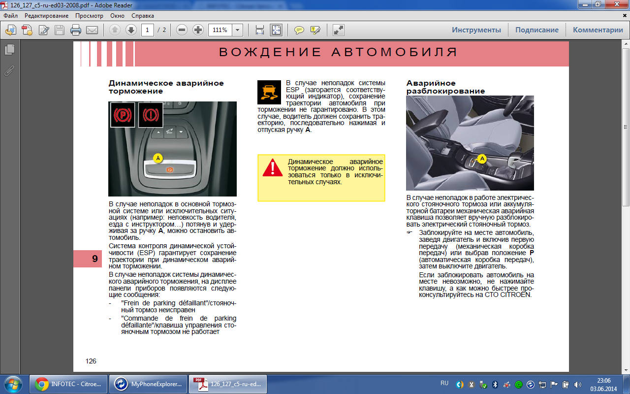

koka57 Опубликовано 3 июня, 2014 Поделиться Опубликовано 3 июня, 2014 Новый точечный рисунок.bmp 126_127_c5-ru-ed03-2008.pdf Ссылка на комментарий

Бес Опубликовано 3 июня, 2014 Поделиться Опубликовано 3 июня, 2014 Не нашел. На какой странице? стр 80. Новый точечный рисунок.bmp *рукалицо* Дык... ссылка на старую инструкцию, сейчас другой вариант актуален. Кстати а где про 10 км/час? Не увидел. В новой то же самое. Природа мудра, и Всевышнего глаз Видит каждый наш шаг на тернистой дороге Наступает момент, когда каждый из нас У последней черты вспоминает о Боге... Ссылка на комментарий

Бес Опубликовано 6 июня, 2014 Поделиться Опубликовано 6 июня, 2014 Ну и что там написано, на 80-й странице инструкции что шла с машиной? Процитируй, сфотографируй пожалуйста. Природа мудра, и Всевышнего глаз Видит каждый наш шаг на тернистой дороге Наступает момент, когда каждый из нас У последней черты вспоминает о Боге... Ссылка на комментарий
Бес Опубликовано 6 июня, 2014 Поделиться Опубликовано 6 июня, 2014 Читаем. Ну и где написано что читайте инструкцию к авто! при скорости более 10 км/ч кнопка ручника действует как аварийный тормоз и блокирует все колеса(тормозит пока не отпустишь кнопку) ????? Природа мудра, и Всевышнего глаз Видит каждый наш шаг на тернистой дороге Наступает момент, когда каждый из нас У последней черты вспоминает о Боге... Ссылка на комментарий
koka57 Опубликовано 6 июня, 2014 Поделиться Опубликовано 6 июня, 2014 я написал: "читайте инструкцию к авто!" , там написано, что эта кнопка при движении работает как аварийный тормоз я не писал, что в книге написано: "при скорости более 10 км/ч кнопка ручника действует как аварийный тормоз и блокирует все колеса(тормозит пока не отпустишь кнопку)" --- это уже мои мысли если я что-то не то сказал, можете удалить мои сообщения Ссылка на комментарий
Бес Опубликовано 7 июня, 2014 Поделиться Опубликовано 7 июня, 2014 читайте инструкцию к авто! при скорости более 10 км/ч кнопка ручника действует как аварийный тормоз и блокирует все колеса(тормозит пока не отпустишь кнопку) А это я что ли сказал? Это сказано в разрезе что мы инструкцию не читаем, а там написано что если на ходу держать ручник, то машина будет тормозить всеми четырьмя колесами. Хотя это не так. Достаточно было сказаать что на ходу можно пользоваться ручником для аварийного торможения, а ЕСП уже будет отрабатывать отпуская/притормаживая все колеса, сохраняя курсовую устойчивость. И, когда есть только свои мысли, пишут - Мое мнение, а не посылают искать в инструкции то, чего там нет... Отправлено с моего C5503 через Tapatalk Природа мудра, и Всевышнего глаз Видит каждый наш шаг на тернистой дороге Наступает момент, когда каждый из нас У последней черты вспоминает о Боге... Ссылка на комментарий
