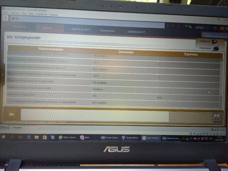

mastec Опубликовано 17 июня, 2021 Поделиться Опубликовано 17 июня, 2021 В лексики есть возможность посмотреть давление в кондиционере ? VF7UARHJH9J123883 Ссылка на комментарий
Sergio Pajuelo Опубликовано 17 июня, 2021 Поделиться Опубликовано 17 июня, 2021 13 минут назад, mastec сказал: В лексики есть возможность посмотреть давление в кондиционере ? Его даже FAP показывает. Ссылка на комментарий
mastec Опубликовано 18 июня, 2021 Поделиться Опубликовано 18 июня, 2021 7 часов назад, Sergio Pajuelo сказал: Его даже FAP показывает. FAP это что ? VF7UARHJH9J123883 Ссылка на комментарий
GREENCIK Опубликовано 18 июня, 2021 Поделиться Опубликовано 18 июня, 2021 Программа для EMLки «Капитан Зелёный из «Тайны Третьей планеты» - мой любимый инженер. Всё время недоволен, вздыхает, ничего не хочет, но делает всё, что надо. Постоянно всех спасает. Без конца ноет." Ссылка на комментарий
mastec Опубликовано 20 июня, 2021 Поделиться Опубликовано 20 июня, 2021 Какое давление должно быть в системе ? VF7UARHJH9J123883 Ссылка на комментарий
Royal257 Опубликовано 20 июня, 2021 Поделиться Опубликовано 20 июня, 2021 Обычно внизу справку показывает для выбранного параметра. В справке должны быть пределы. Ссылка на комментарий
ZIGGY Опубликовано 20 июня, 2021 Поделиться Опубликовано 20 июня, 2021 Явно не 1.6) 12-18 что-ли Олегович 1 Подбор автомобилей Peugeot\Citroen, подробности "Понакупят шнурков по объявлению, а пользоваться не умеют!" © Enzo С4-С5-С6-С4P-5008 Ссылка на комментарий
Олегович Опубликовано 20 июня, 2021 Поделиться Опубликовано 20 июня, 2021 5 часов назад, ZIGGY сказал: 12-18 Оптимальное до 14. Свыше 14,5-16 начинает *страдать* тефлоном покрытие поршней. XP 2008г.в.; TU5JP4; ручная КПП. ЮВАО Ссылка на комментарий
ZIGGY Опубликовано 20 июня, 2021 Поделиться Опубликовано 20 июня, 2021 Да не помню я.то что 1.6 не ноома это понятно) Олегович 1 Подбор автомобилей Peugeot\Citroen, подробности "Понакупят шнурков по объявлению, а пользоваться не умеют!" © Enzo С4-С5-С6-С4P-5008 Ссылка на комментарий
