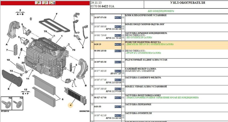

11 минут назад, aktm сказал:
@yrk У включения ТЭНа сложный алгоритм, например если аккумулятор не заряжен то он не включится,  а тем более без запуска ДВС.
Кто то писал что на ввезённой из Европы машины физически стоял ТЭН, но не включался так как БСИ был настроен на южную страну,  после настройки на северную начал работать.
Есть ТЭН или нет можно посмотреть под приборкой.
Это как ? Что именно там нужно увидеть? что смотреть? Я бы у себя посмотрел........
Панельки в ногах водителя сними и посмотри - там он, на месте или нет.
1 час назад, Бес сказал:
это  про панель с разьемом сканера (левее) или прям под рулем?
Что из этого ТЭН?
3 часа назад, yrk сказал:
Просто доберись до этого разъема. 1 - это ТЭН он уходит в тело отопителя.
Спойлер
Можно, но никто ж не знает где темы с электросхемами и комплектациями....
@aktm
9 часов назад, Бес сказал:
