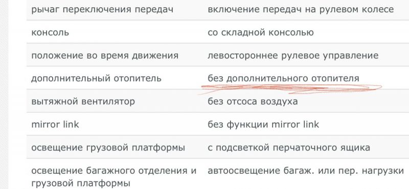

Сегодня решил узнать точную комплектацию по Вин коду и нашёл там следующую позицию по поводу дополнительного обогрева. Получается что салон обогревается только за счёт двигателя? Или я что-то не так понял?
37 минут назад, Павел52 сказал:
Дополнительный отопитель имеется в виду Вебасто.
Если теплый воздух идет при не прогретом двигателе значит ТЭН есть.
Citroen Grand C4 Picasso 1,6 120 BlueHDi 2018
Мне просто пока не понятно. Это первая дизельная машина у меня и пока я не понимаю хорошо он греется на ХХ (для дизеля) или нет. Вот уже неделя стоит холодная и можно сравнить с предыдущим авто. Если утром оставить на 15 минут авто заведённым при -10-12. Шкода за это время нагревалась до температуры, когда детям можно без курток ехать, а в Ситроене слегка тёпленький воздух идёт, так лобовик оттаял и все. И пойми тут есть Тэны или нет.

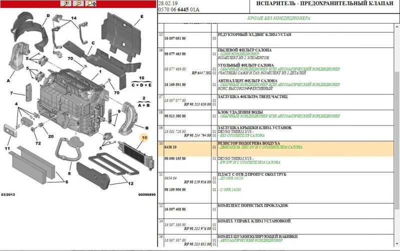

Дизель на холостых не греется вообще, потому что это дизель. Я Вебасто поставил. А нагреватели воздуха в системе вентиляции и кондиционирования салона есть, просто их производительность для обогрева салона на стоянке недостаточна - они для более быстрого оттаивания снаружи и удаления запотевания изнутри стекол, не более того.

Если 15 минут греется и еле-еле - у меня такое на древнем пикассо без тенов.
Либо у товарища, который про тены бает, авто с специфической комплектацией либо про фены просто выдумка.
Как-то слабо представлется какая-то решетка-обогреватель либо ребра в системе обдува. Если бы стоял подогрев в системе обдува - теплый воздух бы пошел на первой минуте.
И.... на том же пассате дизель греется(помедленнее, чем бенз, но греется). Только дизеля от PSA "хладнокровные".
28 минут назад, Archer сказал:
Он и идет. Но он идет не для обогрева салона и твоей тушки ))) А
5 часов назад, glasscockpit сказал:
Это резистор киловаттник.
Спойлер
Вижу....
Вот пример: http://евроавто.рф/parts/used/model=3769117723/50647383/
Я его раньше на схемах видел, Не знал, что с противоположной стороны от трубок там подключение есть.
Бес, а куда воздух при обдуве лобового попадает - сразу на улицу? Понятное дело, в салон.
А теплый дует или нет - проверяется рукой.
3 минуты назад, Archer сказал:
Не у всех...
Повторяю: все, кто доустанавливал - были разочарованы. Ждали ураган тепла, а оновононокак...
Только
На С5 штатно стоял. Ну да, руку к лобовому сунешь - на морозе ощущается тепло, но чтобы греть? Нет, тепло только на лобовое...
