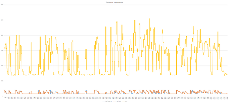

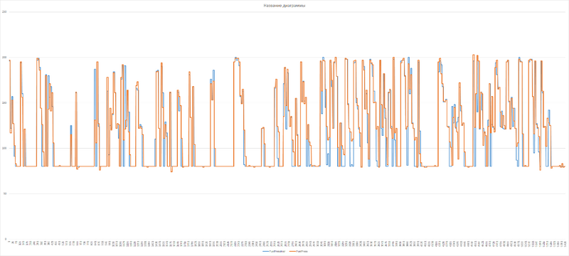

XVT Опубликовано 29 декабря, 2022 Поделиться Опубликовано 29 декабря, 2022 Поехал к дилеру со своей проблемой с АКПП, по пути вопросов к АКПП не было, ДВС 94С, масло 98-99С, все отлично. Пришли к выводу, что компьютерную диагностику АКПП делать смысла нет (т.к. я ее уже сделал). Записался на каникулы на снятие и промывку радиаторов, замену масла в АКПП. Поехал на работу, в этот раз через пробки по городу, дефект переключения 2->3 через 20 минут начал проявляться. Перевел коробку в режим М и переключения производил на 2500об/мин -- переключения идеальные. Так и доехал, ближе к финишу попробовал автопереключение на 2000об/мин - вопросы небольшие есть. Сканер не захватил, потому температуру масла АКПП не измерил. Вывод: это точно не глюки адаптации. Предположения: первопричина все же температура, вопрос где. Сначала исключить систему охлаждения двигателем (+термостат), масло АКПП. Идея(!): а может быть на горячую с тягой у ДВС проблемы при нагрузке на 1500 оборотах (переключение 2->3 на 2000 об/мин сначала выставляет 1550 об/мин, потом 1450 об/мин, потом обороты плавно растут). Это как раз подходит под наблюдаемое ранее повышения уровня вибраций двигателя при включенной задней передаче на стопе на холостых. И стыкуется сплавностью переключения на 2500 оборотах. Как это проверить исключив АКПП? Ссылка на комментарий
Бес Опубликовано 29 декабря, 2022 Поделиться Опубликовано 29 декабря, 2022 2 часа назад, XVT сказал: Как это проверить исключив АКПП? Вывести основные параметры двигателя на графики, записать их и посмотреть. Может давление топлива скачет, может воздух... Природа мудра, и Всевышнего глаз Видит каждый наш шаг на тернистой дороге Наступает момент, когда каждый из нас У последней черты вспоминает о Боге... Ссылка на комментарий
XVT Опубликовано 29 декабря, 2022 Поделиться Опубликовано 29 декабря, 2022 2 часа назад, Бес сказал: Может давление топлива скачет, может воздух... Как понять по телеметрии FAP? Или нужно DiagBox смотреть, и можно ли без движения? Подозрения топливный насос были, запись FAP сделал, посмотрел: давление топлива ниже 80 не опускается (на холостых и при сбросе газа). Точность грубая, 500мс и рассинхронизация есть в показаниях (вероятно, у FAP последовательный опрос). Ссылка на комментарий
Бес Опубликовано 29 декабря, 2022 Поделиться Опубликовано 29 декабря, 2022 Надо данные ловить на моменте, когда подергивание АКПП идет... Хотя бы грубо по времени. Природа мудра, и Всевышнего глаз Видит каждый наш шаг на тернистой дороге Наступает момент, когда каждый из нас У последней черты вспоминает о Боге... Ссылка на комментарий
XVT Опубликовано 29 декабря, 2022 Поделиться Опубликовано 29 декабря, 2022 2 часа назад, Бес сказал: Надо данные ловить на моменте, когда подергивание АКПП идет... Хотя бы грубо по времени. Это понятно, в логах моменты переключения передач видны по смене номера передачи и оборотов. В DiagBox поудобнее, но одному никак. Я не разобрался, на какие параметры FAP смотреть и какие критерии для анализа, прошу подсказать. Перекопал свои логи, сравнил с летними - по температуре ДВС (масло, охл.ж) - без отличий. Единственное, что увидел нового - min давление бензонасоса в логах зафиксировалось 74 против 80. Еще подумал на бензонасос в баке и его фильтр и на бензин. Залил полный бак 100-го бензина, активно поездил по трассе, пару разгонов "в пол" с 30км/ч (все очень плавно и быстро, потери тяги нет, масло при этом греется до 101С, антифриз остывает до 90С - открывается термостат), постоял на светофорах = ничего, машина как новая себя ведет🤔 Ссылка на комментарий
