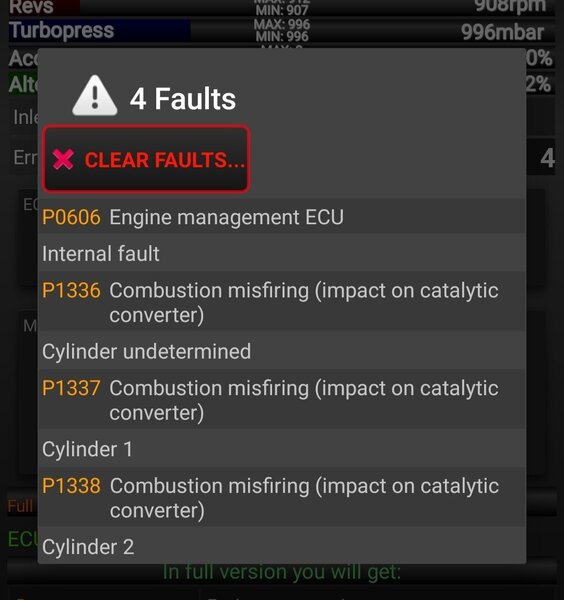

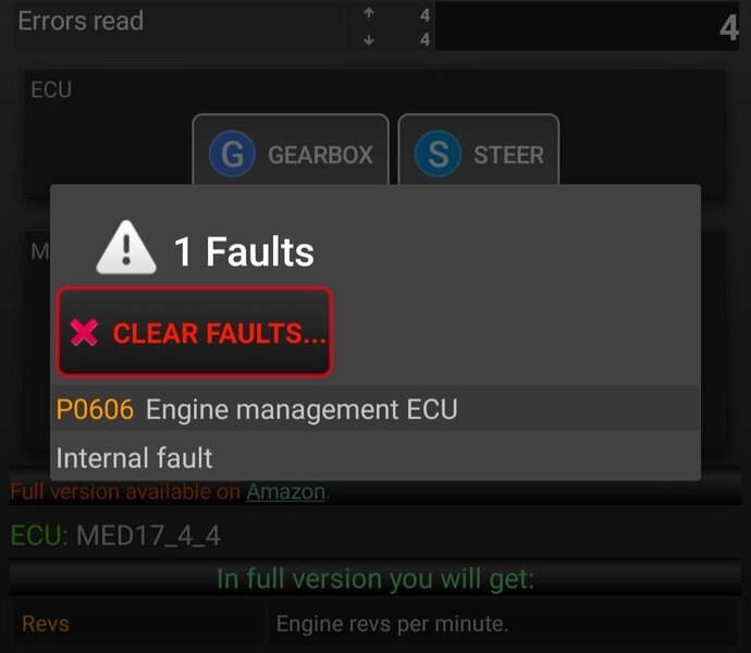

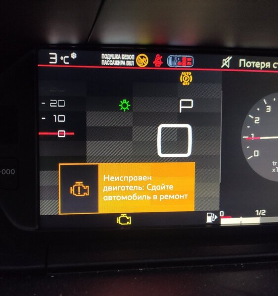

Петр Гагарин Опубликовано 11 ноября, 2022 Поделиться Опубликовано 11 ноября, 2022 В один прекрасный день вылезло сообщение об ошибке Показать контент Прочитал ошибки Показать контент После стирания ошибок, сообщение о необходимости пилить в сервис пропало. Решил прочитать ещё раз какие-нибудь ошибки на всякий, осталась одна Показать контент Записался на всякий случай на диагностику к ОД на неделе. Или перебдел, и можно забить? К чему готовиться? Ссылка на комментарий
Бес Опубликовано 11 ноября, 2022 Поделиться Опубликовано 11 ноября, 2022 Турбак? Природа мудра, и Всевышнего глаз Видит каждый наш шаг на тернистой дороге Наступает момент, когда каждый из нас У последней черты вспоминает о Боге... Ссылка на комментарий
XVT Опубликовано 11 ноября, 2022 Поделиться Опубликовано 11 ноября, 2022 В 11.11.2022 в 08:12, Петр Гагарин сказал: К чему готовиться? Показать в таком случае примерно в то же время года отделался заменой свечей и внесением заправки в черный список + обновили прошивку ЭБУ, т.к. с заводской прошивкой двигатель практически мгновенно сбрасывает обороты после запуска. Появилось, предположу, при запуске двигателя после простоя. Вылезла ошибка, при этом обороты двигателя стали повышены и включился вентилятор, двигатель "троил". При повторном запуске поведение нормальное, кроме уведомления об ошибке. P0606, вероятно, была и раньше, она появляется после самоконтроля при запуске. У меня она второй год висит, дилер не может сказать ничего, по мануалу при этой ошибке положена замена ЭБУ (по гарантии). При этом Check Engine она не вызывает. Петр Гагарин и Бес 1 1 Ссылка на комментарий

XVT Опубликовано 27 декабря, 2022 Поделиться Опубликовано 27 декабря, 2022 В 11.11.2022 в 18:41, XVT сказал: P0606, вероятно, была и раньше, она появляется после самоконтроля при запуске. У меня она второй год висит, дилер не может сказать ничего, по мануалу при этой ошибке положена замена ЭБУ (по гарантии). При этом Check Engine она не вызывает. Показать Покопался в DiagBox, эта ошибка может из-за отказа датчика температуры ЭБУ? В дампе ошибки в момент ее возникновения до запуска зажигания есть запись: "Температура компьютера 2701.9°C" Ссылка на комментарий
Бес Опубликовано 28 декабря, 2022 Поделиться Опубликовано 28 декабря, 2022 Наверное может, если это действительно она. А по рассказам как будто что-то с адаптацией после трассы. XVT 1 Природа мудра, и Всевышнего глаз Видит каждый наш шаг на тернистой дороге Наступает момент, когда каждый из нас У последней черты вспоминает о Боге... Ссылка на комментарий
XVT Опубликовано 28 декабря, 2022 Поделиться Опубликовано 28 декабря, 2022 В 28.12.2022 в 07:02, Бес сказал: А по рассказам как будто что-то с адаптацией после трассы. Показать Трасса - 6я передача на круизе весь маршрут, я по платной магистрали езжу. Сегодня температура воздуха +1С, 10 км до трассы + 30 км по трассе на 85-90 + 5 км после трассы с вялыми пробками. Температура ДВС в диапазоне 92-98С, масло 98С. Поведение АКПП абсолютно нормальное, никаких вопросов. После парковки подключил DiagBox - никаких ошибок, температура ДВС 94С, температура АКПП 55С. Кондиционер на температуру ДВС не влияет. С виду перегрев АКПП и близко не наблюдается. Перестал понимать происходящее. Вопрос: показания датчика старения масла АКПП на 99% не корректировались дилером при заменах, это могло сказаться на ее поведении? Ссылка на комментарий
Бес Опубликовано 28 декабря, 2022 Поделиться Опубликовано 28 декабря, 2022 Теоретически - да, но практически... Пока нет лютых пинков и ошибок - я бы понаблюдал. XVT 1 Природа мудра, и Всевышнего глаз Видит каждый наш шаг на тернистой дороге Наступает момент, когда каждый из нас У последней черты вспоминает о Боге... Ссылка на комментарий
