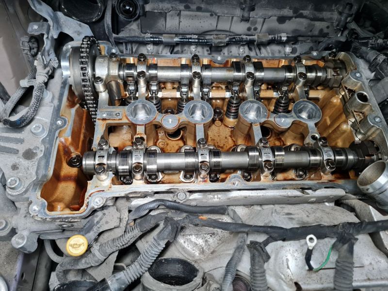

XVT Опубликовано 23 июля, 2021 Поделиться Опубликовано 23 июля, 2021 Вопрос: C4GP, конец 2017, EP6FDTMD, масло Total 0W30, интервал замены 9-10т.км., 10-минутная промывка LM при заменах. Пробег практически трассовый, обороты до 3000. Примерно с 65т.км начали появляться сообщения "долейте масло в двигатель", при этом на холодную уровень масла ровно по середине щупа, масло долил. До этого масло между ТО не уходило. Последнее ТО-7 на 67.7т.км., на нем течей масла не обнаружили. Через 2100км вылезло сообщение "долейте масло в двигатель", уровень масла ровно по середине щупа, масло не черное и не "гуталин". При повторном запуске сообщение пропадает. Считал ошибки: P0606 Engine management ECU (Internal fault) (была ранее, повторяется сразу после сброса при включении зажигания) P15A6 Lubrication system (Pressure too low) P3067 Motorised throttle housing (Adaptive value at stop) Вспоминая по EP6CDT, что между рисками 1.2л долил примерно 450-600мл. На холодную до запуска зажигания уровень масла по щупу -7мм от верхней точки, при этом индикатор "масленка" моргает на выключенной приборке. Поставил опыт - долил еще 300мл, зажигание включать не стал, дал пол дня отстояться - масло по щупу на холодную по МАХ, может чуть выше. При запуске все ОК, "уровень масла нормальный". При движении на не до конца прогретом двигателе ошибка P3067 вылезает снова при остановке на первом-втором светофоре. На приборной панели сообщений об ошибках нет, авто ведет себя нормально. В каком порядке и куда копать, в сторону мембраны клапанной крышки и МСК? Расход масла мне не нравится. Ссылка на комментарий

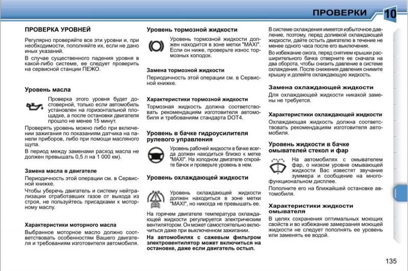

yrk Опубликовано 23 июля, 2021 Поделиться Опубликовано 23 июля, 2021 Расход в данном движке до 0.5л на 1000 производитель считает нормой на новых авто. Это на атмосферном. На турбовом тем более...... Думаю расход нормальный а вот датчик глючит. Не должен он при даже половине щупа сигнал давать. Ссылка на комментарий
XVT Опубликовано 23 июля, 2021 Поделиться Опубликовано 23 июля, 2021 3 часа назад, yrk сказал: Расход в данном движке до 0.5л на 1000 производитель считает нормой на новых авто. По TSB B1BW012JQ0 для EP6CDT, потребление более 0.25л/1000км уже требует диагностики/ремонта. Не думаю, что EP6FDT MD отличается. Ссылка на комментарий
yrk Опубликовано 23 июля, 2021 Поделиться Опубликовано 23 июля, 2021 3 часа назад, XVT сказал: По TSB B1BW012JQ0 для EP6CDT, потребление более 0.25л/1000км уже требует диагностики/ремонта. Не думаю, что EP6FDT MD отличается. Ну как знаете..... Езжу с расходом порядка 0.3-0.5 на 1000 уже примерно 7 лет. Менял МСК год назад. Сильно не изменился расход ЕП6 120лс. Пробег 150. Купил с пробегом 35. Расход скорее больше зависит от режима (город-трасса) и стиля вождения. На трассе жрет побольше. Ссылка на комментарий
yrk Опубликовано 23 июля, 2021 Поделиться Опубликовано 23 июля, 2021 3 часа назад, XVT сказал: По TSB B1BW012JQ0 для EP6CDT, потребление более 0.25л/1000км уже требует диагностики/ремонта. Не думаю, что EP6FDT MD отличается. Не нашел там упоминание допустимого расхода 0.25. Где? расход масла.pdf Ссылка на комментарий
XVT Опубликовано 24 июля, 2021 Поделиться Опубликовано 24 июля, 2021 23 часа назад, yrk сказал: Не нашел там упоминание допустимого расхода 0.25. Где? П.2.6: На основании этих данных рассчитать расход масла на 1000 км : Если автомобиль расходует более 680 грамм или 0,80 л на 1000 км или при повторном возникновении неисправности после ремонта 2 : Выполнить работу 5 + Работа 6 в зависимости от результата, полученного п итогам работы 5 + Работа 7 Если пробег автомобиля меньше 15000 км (период обкатки), а расход масла больше 340 г или 0,4 л на 1000 к : Выполнить работу 2 + Работы 3 и 4 Если пробег автомобиля больше 15000 км (после обкатки), а расход масла больше 210 г или 0,25 л на 1000 км : Выполнить работу 2 + Работы 3 и 4 Если расход масла ниже указанных значений : Не выполнять работы, Автомобиль соответствует норме, Вернуть автомобиль клиенту Ссылка на комментарий

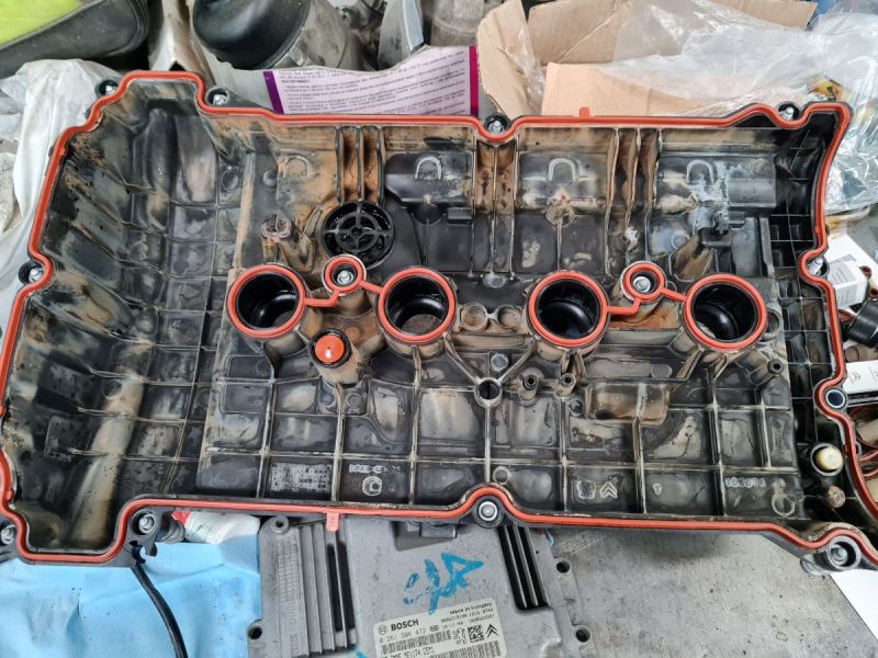

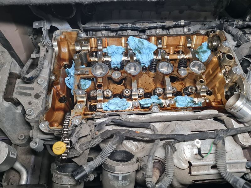

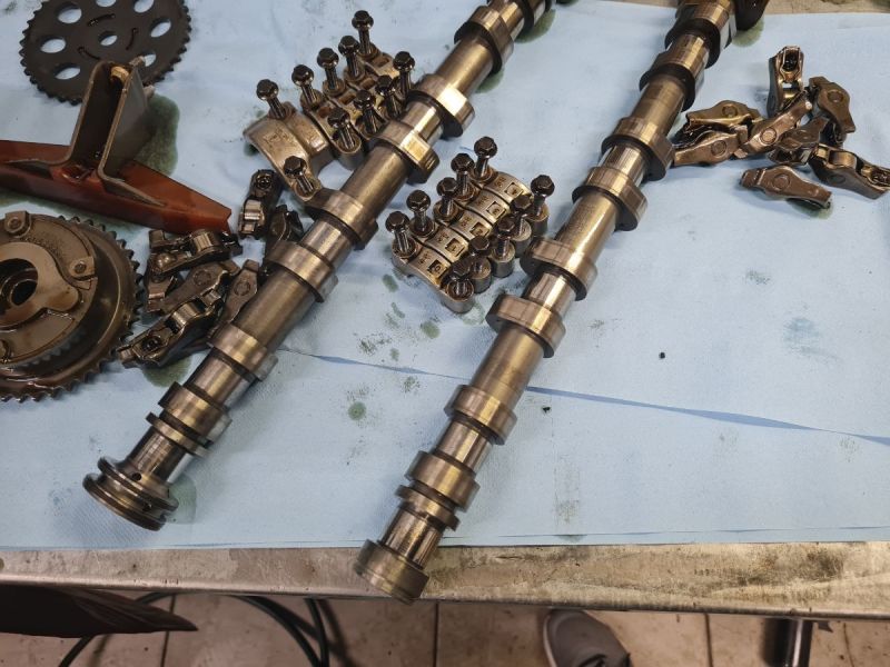

XVT Опубликовано 19 августа, 2021 Поделиться Опубликовано 19 августа, 2021 (изменено) В 23.07.2021 в 16:38, XVT сказал: C4GP, декабрь 2017, EP6FDTMD, масло Total 0W30, интервал замены 9-10т.км., 10-минутная промывка LM при заменах масла. Пробег практически трассовый, обороты до 3000, скорость в пределах ПДД. Примерно с 65т.км начали появляться сообщения "долейте масло в двигатель", при этом на холодную уровень масла ровно по середине щупа. На пробеге до 60т.к. расход масла был не более 300-500мл на 10000 км, т.е. долив не требовался вовсе между ТО. На ТО-7 при пробеге 67.7т.км. течей масла не обнаружили. Через 2100км вылезло сообщение "долейте масло в двигатель", уровень масла ровно по середине щупа, масло не черное и не "гуталин". Обновление: Расход масла примерно 300мл/1000км, по ощущениям стал прогрессировать к 72т.км. до 400-500мл. По результатам осмотра и диагностики у первого ОД заключение - всё с двигателем в порядке, течей нет, расход масла нормальный, ничего делать не надо. По сути, проведен внешний осмотр на наличие подтеков + считывание ошибок, на более глубокую диагностику договориться не удалось. Второй ОД при записи по телефону сразу сообщил, что диагностика в моем случае будет - только осмотр на наличие подтеков + считывание ошибок и что такой расход масла в пределах нормы. На более глубокую диагностику договориться не удалось, сразу предложили поменять МСК если мне такой расход не нравится, и, если не поможет, сразу переходить к ремонту поршневой. Диагностика в неофициальном сервисе показала наличие черного нагара на электроде свечи 4-го цилиндра, остальные свечи с виду нормальные в этой части. Предложили заменить МСК и сделать щадящую раскоксовку маслосъемных колец, и, если не поможет, переходить к ремонту поршневой. ИТОГО: Заменены МСК без снятия ГРМ, произведена раскоксовка Лавр 202 (прим.: до сих пор сомневаюсь в безопасности сего мероприятия), заменено масло с промывкой, поставлены новые свечи, измерена вытяжка цепи (получилось 65мм). Все расходники и крепеж оригинальные по каталогу PSA. Родные демонтированные МСК были не дубовые и не разбитые, только несколько жестче новых. Под клапанной крышкой на удивление чисто при таком пробеге для EP6. Фото: Спойлер Изменено 20 августа, 2021 пользователем XVT Опечатка CitroenNN, Петр Гагарин, eugen177rus и 1 другой 4 Ссылка на комментарий
XVT Опубликовано 1 октября, 2021 Поделиться Опубликовано 1 октября, 2021 В 19.08.2021 в 23:44, XVT сказал: Расход масла примерно 300мл/1000км, по ощущениям стал прогрессировать к 72т.км. до 400-500мл. .... Заменены МСК без снятия ГРМ, произведена раскоксовка Лавр 202, заменено масло с промывкой, поставлены новые свечи.... Все расходники и крепеж оригинальные по каталогу PSA. Родные демонтированные МСК были не дубовые и не разбитые, только несколько жестче новых. Обновление: После проведенных процедур проехал около 3500км до первого появления предложения долить масло (уровень середины щупа), что примерно 600мл. Таким образом, расход масла снизился до 175мл на 1000км, что я считаю вполне неплохим результатом. Бес 1 Ссылка на комментарий
