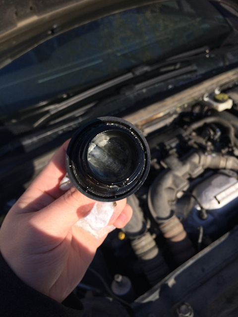

DIHALT Опубликовано 11 января, 2017 Поделиться Опубликовано 11 января, 2017 В общем, отдали мне машину. Сказали, что антифриз в масло не попадал, а уровень вырос от того, что там был не антифриз, а бензин. Ну и бензин там был с текущего ТНВД, который мне поменяли. Заодно поменяли масло по той же гарантии. Куда же делся антифриз они сказать так и не смогли.Сказали, что гоняли, но утечки не было. Может конечно и я ошибся, приняв вот этот белый налет на крышке: За следы эмульсии. Он по прежнему там есть. Хотя антифриз пока никуда не шевельнулся. Но я и проехал то всего ничего. Буду ща катать, наблюдать за уровнями жижи. Ссылка на комментарий
mich67 Опубликовано 11 января, 2017 Поделиться Опубликовано 11 января, 2017 @DIHALT, Белый налет это конденсат от коротких поездок. psyho77 1 Ссылка на комментарий
