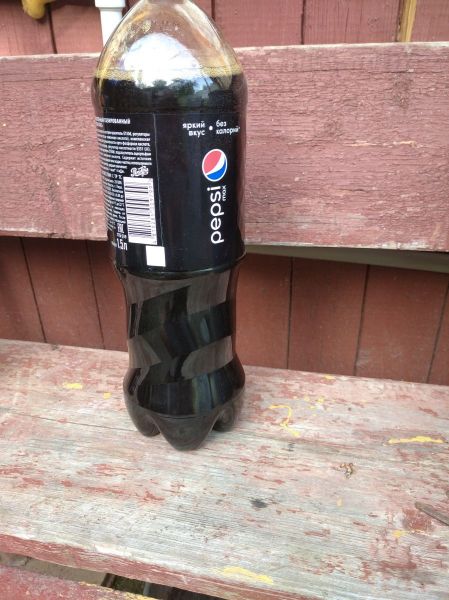

mastec Опубликовано 7 июня, 2020 Автор Поделиться Опубликовано 7 июня, 2020 Сегодня поменял масло в коробке.Залил два литра.Слил старое . VF7UARHJH9J123883 Ссылка на комментарий
Болеславович Опубликовано 7 июня, 2020 Поделиться Опубликовано 7 июня, 2020 Меняю каждые 40т.км., было светлее чем у тебя. Ссылка на комментарий
Royal257 Опубликовано 8 июня, 2020 Поделиться Опубликовано 8 июня, 2020 Через 40 т.км это конечно перебор, не автомат все таки. Менял при смене сцепления. Ссылка на комментарий
