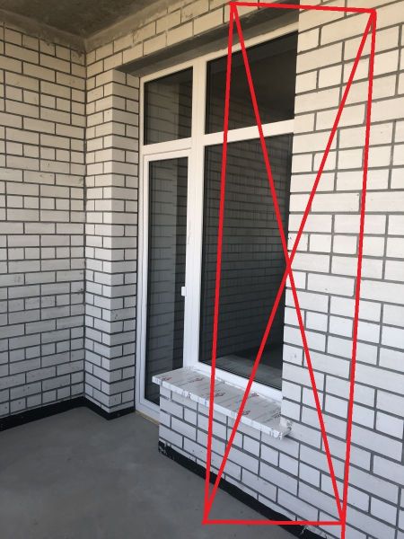

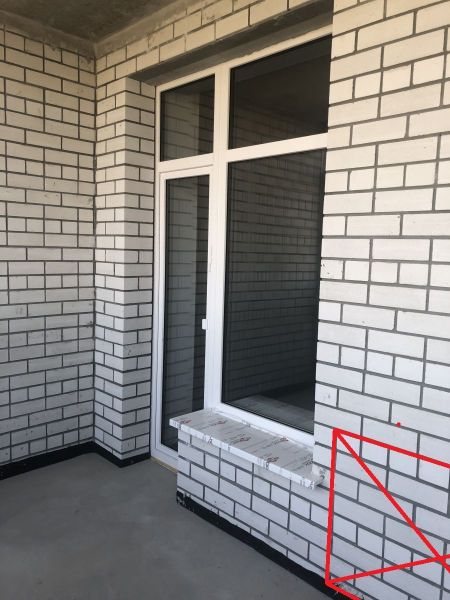

Алeкс Опубликовано 19 июня, 2019 Поделиться Опубликовано 19 июня, 2019 Если батарея вынесется из зала и станет вертикально вдоль окна, то она разделит лоджию ровно посередине где-то, и вариант где ее крепить только один как видишь, те тепло будет распределено равномерно по помещению, осталось решить вопрос с разворотом и запотеванием фасада зимой. Ссылка на комментарий

Бес Опубликовано 19 июня, 2019 Поделиться Опубликовано 19 июня, 2019 Батарею так, на стену между окном зала и дверью кухни. Единственное, я не знаю как будет существовать зал без отопления. Из кухни хорошо бы получилось. И окна нет, и температура в принципе на кухне выше, там даже по нормам +16 расчетная. Спойлер Природа мудра, и Всевышнего глаз Видит каждый наш шаг на тернистой дороге Наступает момент, когда каждый из нас У последней черты вспоминает о Боге... Ссылка на комментарий
