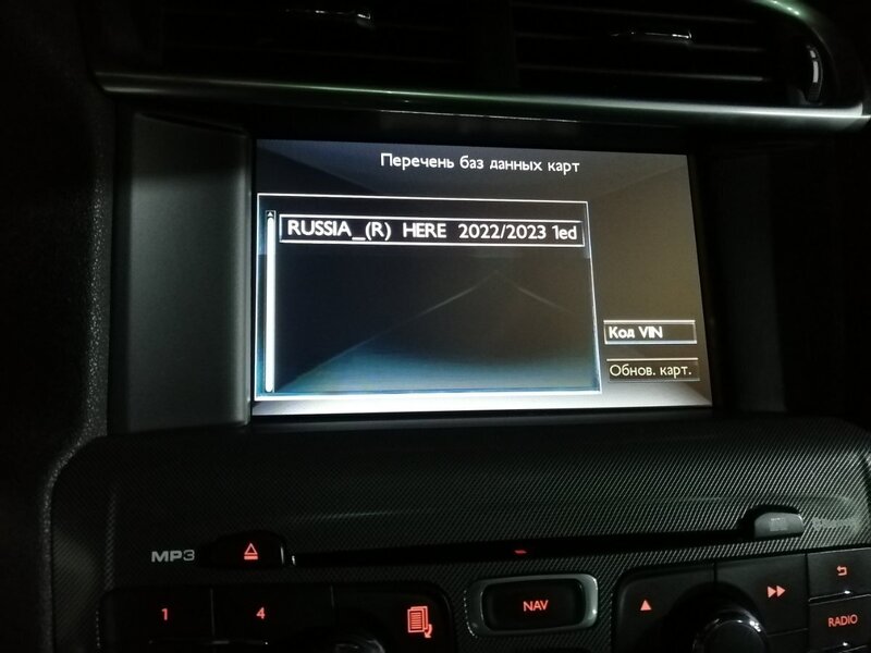

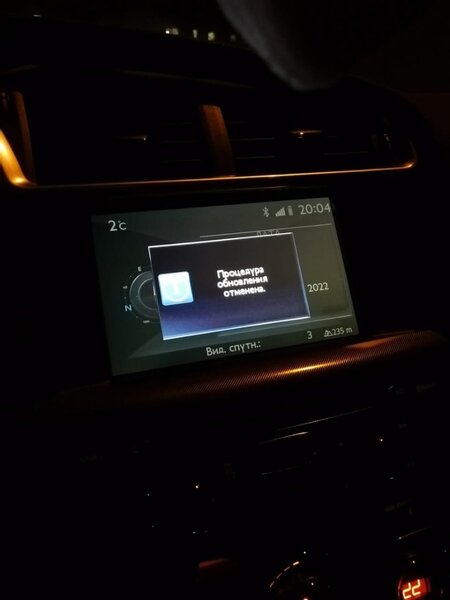

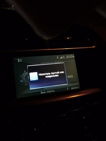

qqqwwwppp Опубликовано 31 октября, 2022 Поделиться Опубликовано 31 октября, 2022 у меня сейчас такая карта стоит, это европейская часть?)) Ссылка на комментарий
Exwood Опубликовано 31 октября, 2022 Поделиться Опубликовано 31 октября, 2022 1 минуту назад, qqqwwwppp сказал: это европейская часть?)) Да Ссылка на комментарий
Exwood Опубликовано 31 октября, 2022 Поделиться Опубликовано 31 октября, 2022 12 часов назад, qqqwwwppp сказал: файлы не найдены или повреждены Тоже таки же ошибки были когда ставил не те) Ссылка на комментарий
simple_mark2 Опубликовано 31 октября, 2022 Поделиться Опубликовано 31 октября, 2022 53 минуты назад, Exwood сказал: ... но в памяти ГУ предыдущие остались тоже... Нет, не остались. В каждом обновлении предупреждения 2-х видов радары и зоны риска. Радары отображаются либо французским знаком "радар", либо красненький значок, в зависимости от версии прошивки ГУ. Зона риска - восклицательный знак в треугольнике. Если посмотреть файлы на флешке, то там (для Европы) есть две папки \MAPPE\POI_USER\016 и \MAPPE\POI_USER\021 - 016 - Россия, - 021 - Украина, Белоруссия, Прибалтика. В каждой папке по две группы файлов RADAR*.LZW и DANGERZ*.LZW Это и есть информация о радарах и зонах риска. Они грузятся отдельно. Значит при каждом обновлении копируется 4 файла. Вот мы их и видим. Вот если при установке на некоторые вопросы копирования ответить "нет", то соответствующие файлы не скопируются, и не будет предупреждений. Бес и Exwood 2 Ссылка на комментарий
qqqwwwppp Опубликовано 2 ноября, 2022 Поделиться Опубликовано 2 ноября, 2022 всем спасибо! всё получилось Ссылка на комментарий
