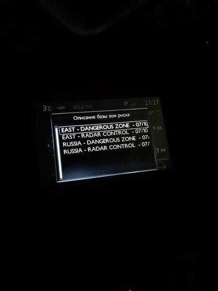

Игорь280173 Опубликовано 13 марта, 2022 Поделиться Опубликовано 13 марта, 2022 @Simple_Mark Добрый вечер. Начиная с прошлого месяца (февраль 2022) я не смог загрузить зоны риска. При том, что все делал по обычной схеме уже несколько лет, флешка та же, винда 7, т.е. ничего не менял. Но сейчас магнитола находит обновление, нажимаю Да, и после грузится и выдает результат "файл поврежден или отсутствует". Может есть варианты, что я делаю не так? Спасибо! Ссылка на комментарий
Simple_Mark Опубликовано 3 мая, 2022 Автор Поделиться Опубликовано 3 мая, 2022 зоны риска за май 2022 Бес и Exwood 1 1 Ссылка на комментарий
Simple_Mark Опубликовано 3 мая, 2022 Автор Поделиться Опубликовано 3 мая, 2022 @Игорь280173 Добрый день. Прежде всего прошу прощения, что отвечаю так поздно. Я захожу на этот форум только тогда, когда размещаю обновления, поэтому вопросы вижу только сейчас. Ну вот не знаю, что толкового ответить. Я тоже делаю всё по обычной схеме уже несколько лет. Давным-давно перестал проверять. На флешке нельзя чтобы файлы отсутствовали, но что-то лишнее на флешке вполне может быть. Я, например, пользуюсь флешкой, где ещё и карты записаны, и ещё что-то своё. Только папки переименованы. Ну.... Можно попробовать перезапустить магнитолу долгим нажатием на кнопку выброса CD. Бес 1 Ссылка на комментарий
Игорь280173 Опубликовано 8 мая, 2022 Поделиться Опубликовано 8 мая, 2022 @Simple_Mark Добрый вечер. Спасибо за ответ! К сожалению, ничего не получилось(((. Перегружал магнитолу, менял ноут, флэшку. Результат тот-же. После нажатия "обновить" флэшка грузится и после выдает фразу "файл отсутствует или поврежден"(((. Может у вас есть еще соображения, как мне решить эту проблему? Большое спасибо! Ссылка на комментарий
Submarin Опубликовано 16 июня, 2022 Поделиться Опубликовано 16 июня, 2022 @Игорь280173 у меня такое было когда на европейскую версию карты пытался записать Воле-Россию зоны риска. Версия не та. Ссылка на комментарий

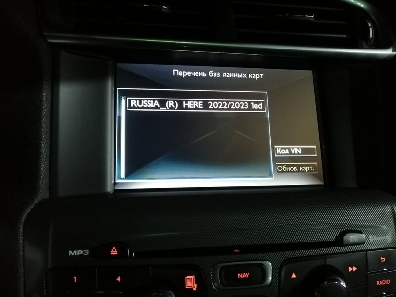

Exwood Опубликовано 8 октября, 2022 Поделиться Опубликовано 8 октября, 2022 Ещё где бы карты найти на RT6 для России 2022 Ссылка на комментарий
samokrutka Опубликовано 8 октября, 2022 Поделиться Опубликовано 8 октября, 2022 @Exwood так выложили здесь в профильной теме пару дней назад. Может, не самые актуальные для России. Но тем не менее самые свежие из имеющихся на данный момент. Вот они! Exwood 1 DS4 so-chic МКПП brun hickory "Боб" Ссылка на комментарий

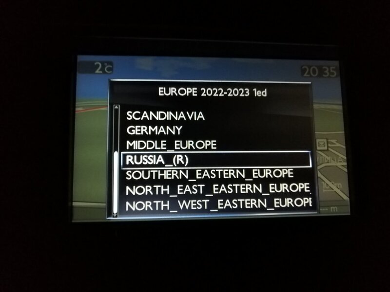

Exwood Опубликовано 8 октября, 2022 Поделиться Опубликовано 8 октября, 2022 В 08.10.2022 в 14:39, samokrutka сказал: @Exwood . Вот они! 2021 год Россия установлена, а вот 2022 нигде не смог найти( Ссылка на комментарий
Exwood Опубликовано 9 октября, 2022 Поделиться Опубликовано 9 октября, 2022 В 08.10.2022 в 14:39, samokrutka сказал: @Exwood для России. Вот они! я ошибся у меня всё таки 2020 год стоит, но скачав карты по вашей ссылке в RT6 установив флешку с картами при обновлении выдало другие страны, а России в меню нет( Ссылка на комментарий
samokrutka Опубликовано 9 октября, 2022 Поделиться Опубликовано 9 октября, 2022 @Exwood это карты Европы + европейской части России. Чтоб при установке появилась европейская часть России, в архиве нужно заменить несколько файлов ручками. В той теме все подробно написано. Либо в автоматическом режиме с помощью программки от энтузиасты. Если у вас до этого стояли карты whole russia, то европейскую часть вроде можно ставить прямо поверх. Но вообще, если вам нужна вся Россия, то это конечно не ваш вариант. Где взять новые whole russia не знаю. Exwood, Бес и Алeкс 1 2 DS4 so-chic МКПП brun hickory "Боб" Ссылка на комментарий
Бес Опубликовано 19 октября, 2022 Поделиться Опубликовано 19 октября, 2022 @Exwood поправил. Природа мудра, и Всевышнего глаз Видит каждый наш шаг на тернистой дороге Наступает момент, когда каждый из нас У последней черты вспоминает о Боге... Ссылка на комментарий
Exwood Опубликовано 26 октября, 2022 Поделиться Опубликовано 26 октября, 2022 Всем огромное спасибо за помощь всё получилось !!! Ссылка на комментарий
qqqwwwppp Опубликовано 30 октября, 2022 Поделиться Опубликовано 30 октября, 2022 @samokrutka то есть при установке радаров нужно выбрать RADARS_RUSSIA_UKRAINE_BALT_2022_09_20 ? и еще вопрос, правильно ли я понял, что на флешке должны быть файлы только из архива с радарами? пробовал только что первый раз установить радары, пишет , что файлы не найдены или повреждены. перед этим сегодня же с этой флешки обновил карты Ссылка на комментарий
simple_mark2 Опубликовано 31 октября, 2022 Поделиться Опубликовано 31 октября, 2022 11 часов назад, qqqwwwppp сказал: @samokrutka то есть при установке радаров нужно выбрать RADARS_RUSSIA_UKRAINE_BALT_2022_09_20 ? и еще вопрос, правильно ли я понял, что на флешке должны быть файлы только из архива с радарами? пробовал только что первый раз установить радары, пишет , что файлы не найдены или повреждены. перед этим сегодня же с этой флешки обновил карты Если установлены карты Европы и в ней Европейская часть России, то файл RADARS_RUSSIA_UKRAINE_BALT_YYYY_MM_DD.ZIP, если вся Россия до Дальнего Востока, то WHOLE_RUSSIA_YYYY_MM_DD.ZIP. Они меж собой не совместимые. В принципе, на флешке могут быть и другие файлы и папки. Я, например, после установки карт, скопировал их в папку \_MAPS_EUROPE. Но всё, что записано в архиве предупреждений, должно быть в корне флешки. Установочный скрипт всё равно обращается только к "своим" файлам и папкам, других не трогая. Пара нюансов: - Флешка должна быть отформатирована в FAT32, - Не использовать для копирования MAC-и. (MAC добавляет паразитные файлы, которые сбивают установку) Бес 1 Ссылка на комментарий
Exwood Опубликовано 31 октября, 2022 Поделиться Опубликовано 31 октября, 2022 8 минут назад, simple_mark2 сказал: то файл RADARS_RUSSIA_UKRAINE_BALT Тоже выдавало ошибку при установке не мог понять почему, но подумав головой так же сделал как вы указали и всё установилось, но в памяти ГУ предыдущие остались тоже) Ссылка на комментарий
