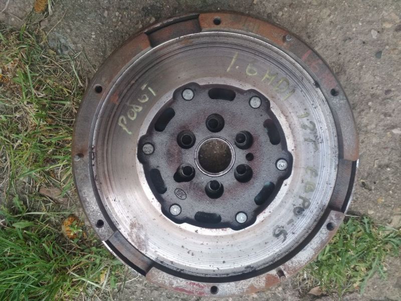

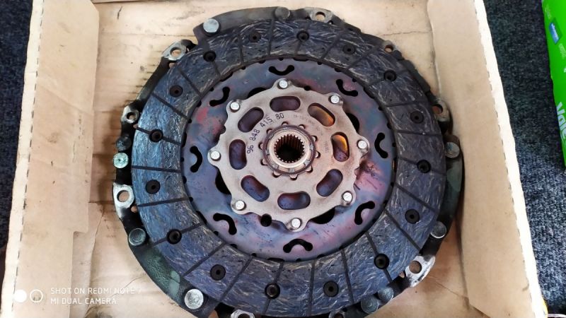

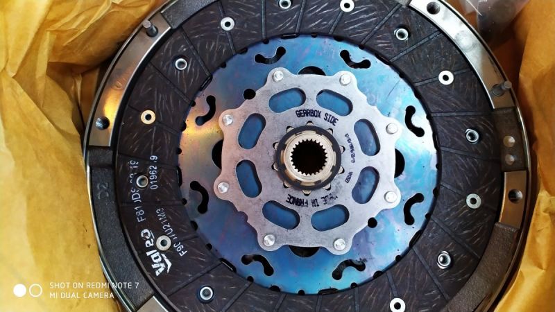

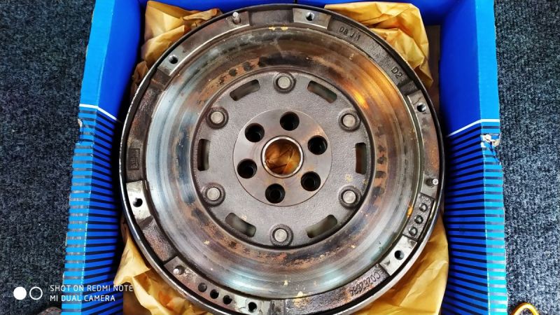

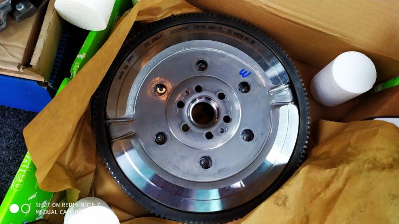

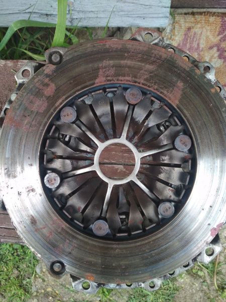

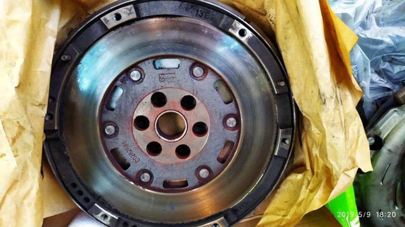

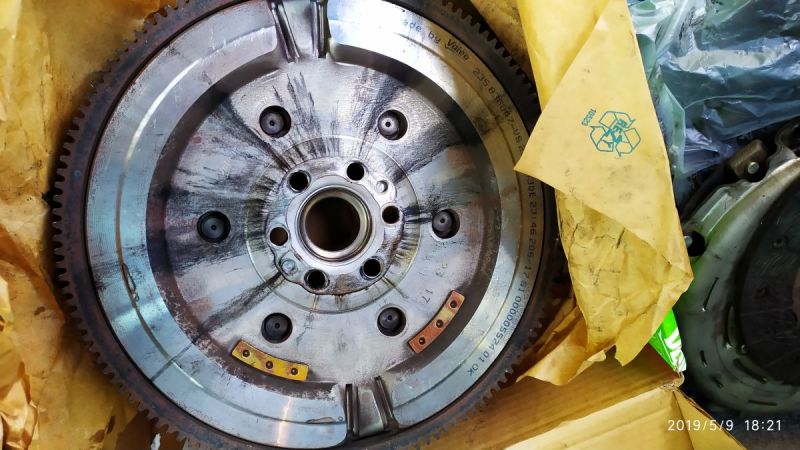

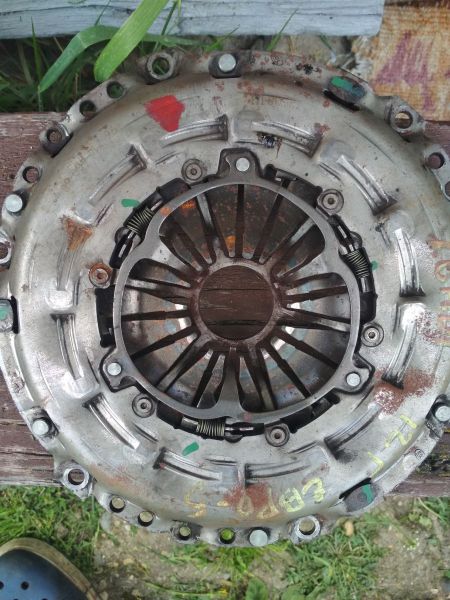

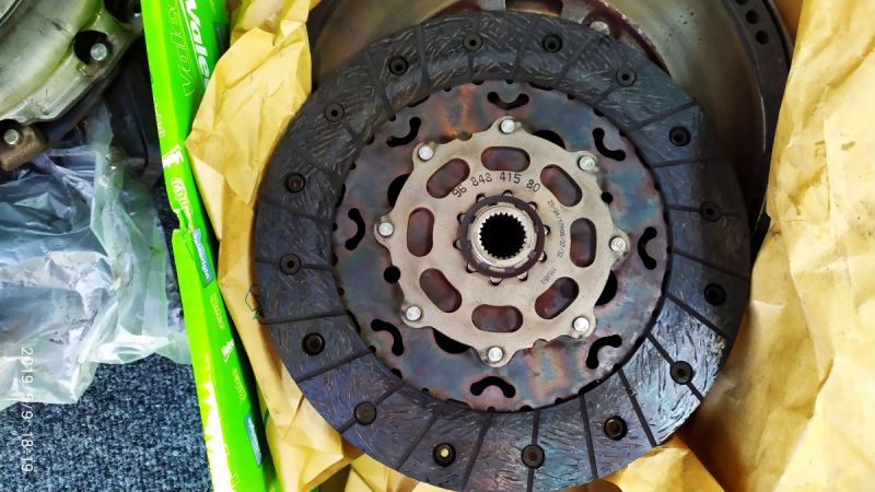

helginoz Опубликовано 9 мая, 2019 Поделиться Опубликовано 9 мая, 2019 Фото запчастей которые прошли 60000: 1. Выжимной ФТЕ, сам подшипник СНР(оригинал), видео выжимной 2. Корзина Валео оригинал 3. Сцепа Валео оригинал 4. Маховик Валео(хотя покупался как Сакс, коробка Сакс, а в середине Валео). видео маховик Теперь о состоянии: -подшипник, шумит как трактор -корзина, без выработки, на рабочей поверхности есть еще бороздки, поверхность синяя на 2/3 -диск сцепления износ 2/3 -маховик, на рабочей поверхности еще есть бороздки, износа нет, но синяя на 3/4, люфт на скручивание отсутствует(все норм), а вот люфт на втулке уже присутствует. Ну, вот как-то так, возможно всему этому причина залитый маслом диск сцепления, хотя ХЗ... Как вариант залитый маслом диск буксовал, что привело к его нагреву и повело, также был перегрет выжимной, а как следствие выгорание смазки и выработка(шум). Я не специалист по такой сцепе, поэтому ИМХО. LDS 1 Ссылка на комментарий

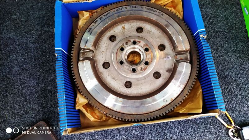

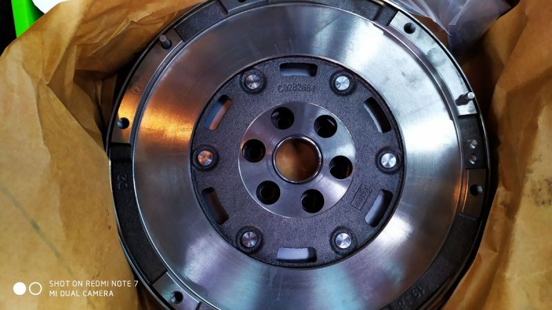

helginoz Опубликовано 9 мая, 2019 Поделиться Опубликовано 9 мая, 2019 Ещё обратил внимание, что на оригинальном(снятом с машины заводском маховике) отсутствуют медные балансировочные грузы, также они отсутствую на маховике из комплекта Валео, а на маховике Сакс(Валео) они есть. Есть на этот счет идеи? Ссылка на комментарий
helginoz Опубликовано 9 мая, 2019 Поделиться Опубликовано 9 мая, 2019 Еще вот какой нюанс: 1.пробег 0 (2019) 2. пробег 60,000(2017) 3. пробег 200,000(2011) У кого какие идеи(цвет внутреннего диска)? Ссылка на комментарий
helginoz Опубликовано 9 мая, 2019 Поделиться Опубликовано 9 мая, 2019 Тоже самое маховик: 1,4. пробег 0(2019) 2,5. пробег 60,000(2017) 3,6. пробег 200,000(2011) Ещё обратил внимание, что на старом маховике(200,000) пили от фрикциона почти нет, на новом(60,000) пили просто тьма. Бес 1 Ссылка на комментарий
Олегович Опубликовано 9 мая, 2019 Поделиться Опубликовано 9 мая, 2019 38 минут назад, helginoz сказал: также они отсутствую на маховике из комплекта Валео на заклепках центральной части диска выбито *VA*? Цитата На заклёпках есть определенные центровки. Центровка, символ VA, достаточно красивый и ровный. Надпись Valeo – выбита, достаточно хорошо, двойной линией в нете есть как определить подделку. ЗЫ. в комплектах от ЛУК вкладывают бумажку с кодом, на сайте можно по этому коду узнать/подтердить какой комплект должен был быть в коробке, не совпало - подделка XP 2008г.в.; TU5JP4; ручная КПП. ЮВАО Ссылка на комментарий
helginoz Опубликовано 9 мая, 2019 Поделиться Опубликовано 9 мая, 2019 (изменено) на фото видно значки ВА и надпись Валео, все как на оригинале с завода, в заводском диске у меня сомнений нет. Изменено 9 мая, 2019 пользователем Олегович убран оверквотинг Ссылка на комментарий
Олегович Опубликовано 9 мая, 2019 Поделиться Опубликовано 9 мая, 2019 18 минут назад, helginoz сказал: У кого какие идеи(цвет внутреннего диска)? Диск 1 без ржавчины, на дисках 2и3 ржавчина поверхности изменила цвет внутреннего диска. XP 2008г.в.; TU5JP4; ручная КПП. ЮВАО Ссылка на комментарий
helginoz Опубликовано 9 мая, 2019 Поделиться Опубликовано 9 мая, 2019 (изменено) возможно, хотя цвет самого фрикциона отличается. Изменено 9 мая, 2019 пользователем Олегович убран оверквотинг Ссылка на комментарий
