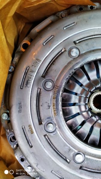

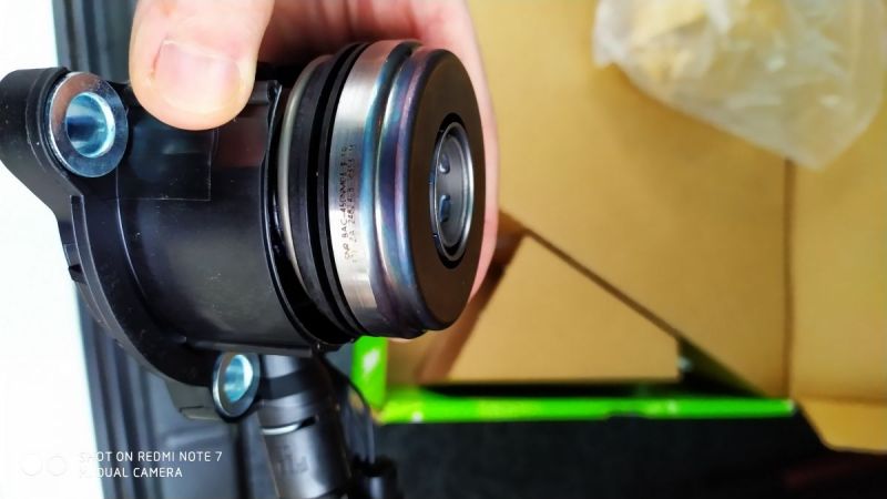

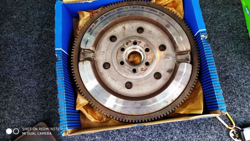

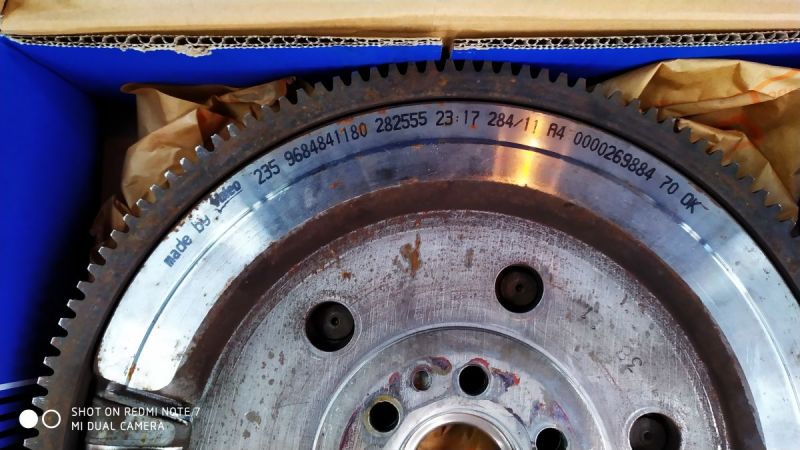

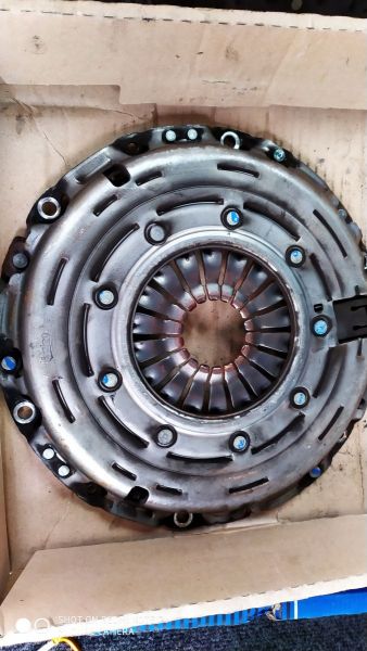

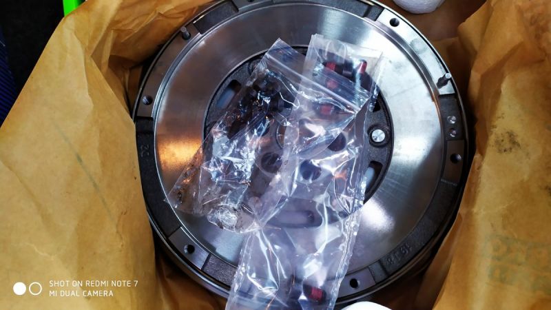

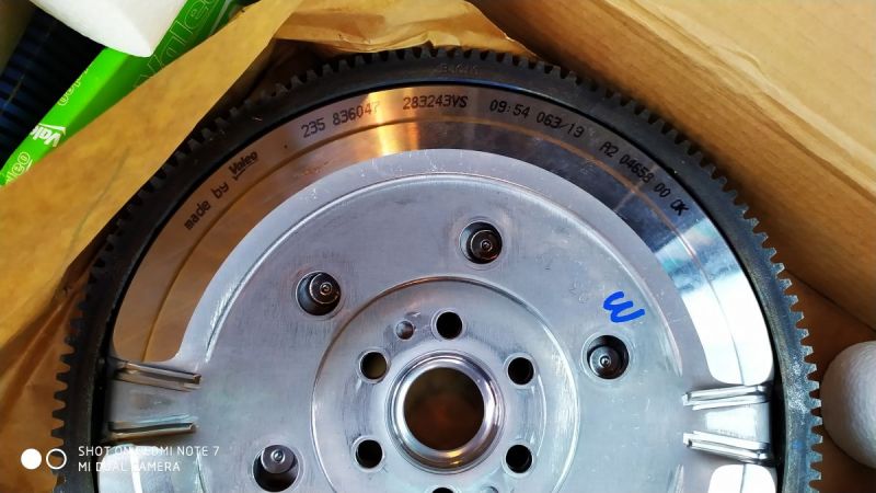

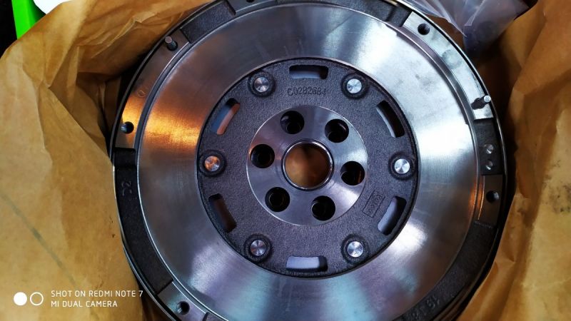

helginoz Опубликовано 4 мая, 2019 Поделиться Опубликовано 4 мая, 2019 Всем привет) Поделюсь своими проблемами. Началось все с покупки С4 ГП 1,6 еХДИ 2011(эксклюзив), робот 6и ст.,198000, решил сразу все обслужить-поменять для предотвращения проблем в будущем. Сцепление решил менять, т.к. были вибрации при трогании, адаптация не помогла. Было куплен новий оригинальный комплект сцепления и выжимной, когда скинули коробку, выяснилось что маховик(двухамс.) есть поперечный люфт, мастер сказал маховик под замену, взял сакс. Все поменяли-адаптировали, только вибрация через пару тысяч появилась снова и коробка начала пинаться(жестко переключать передачи) до 3 передачи. Были на протяжении года проведены следующие манипуляции: заменены все подушки-опоры двигателя, заменены все масла в коробке и исполнительном механизме, заменён сам механизм и мозги(всегда проводилась адаптация). Видимого результата все манипуляции не принесли, пробег за данный период составил 62000. У кого есть какие идеи, у меня осталась одна идея поменять всю сцепу по новому(включая маховик). З.Ы. тысяч 15 назад обнаружил на холодном двигателе (на холостых оборотах), странный стук, который пропадает после того как переключить передачи или газануть. Буду благодарен за любые идеи и подсказки) Ссылка на комментарий
Dafff Опубликовано 6 мая, 2019 Поделиться Опубликовано 6 мая, 2019 helginoz, похоже на маховик не очень качественный...странно. Сальники меняли при замене сцепления/маховика? Надо было наверное маховик тоже оригинал брать или Валео (он в оригинале идет). Я менял на оригинальное сцепление (маркировка была VALEO) и выжимной (маркировка была FTE) со всем жидкостями. nfs83, Сцепление: 2052Z1; выжимной: 2041A3; маховик: 0532W4 -------------------- Peugeot 3008 e-HDi (1,6 - 114лс)+робот EGS6+WIP Nav+ (RNEG2)+панорама+Grip Control (2014г.в.) Ссылка на комментарий
helginoz Опубликовано 6 мая, 2019 Поделиться Опубликовано 6 мая, 2019 3 hours ago, Dafff said: helginoz, похоже на маховик не очень качественный...странно. Сальники меняли при замене сцепления/маховика? Надо было наверное маховик тоже оригинал брать или Валео (он в оригинале идет). Я менял на оригинальное сцепление (маркировка была VALEO) и выжимной (маркировка была FTE) со всем жидкостями. nfs83, Сцепление: 2052Z1; выжимной: 2041A3; маховик: 0532W4 теперь буду ставить валео комплект, по результату отпишусь. Ссылка на комментарий
Bigmak51 Опубликовано 6 мая, 2019 Поделиться Опубликовано 6 мая, 2019 On 5/4/2019 at 9:23 PM, helginoz said: Всем привет) Поделюсь своими проблемами. Началось все с покупки С4 ГП 1,6 еХДИ 2011(эксклюзив), робот 6и ст.,198000, решил сразу все обслужить-поменять для предотвращения проблем в будущем. Сцепление решил менять, т.к. были вибрации при трогании, адаптация не помогла. Было куплен новий оригинальный комплект сцепления и выжимной, когда скинули коробку, выяснилось что маховик(двухамс.) есть поперечный люфт, мастер сказал маховик под замену, взял сакс. Все поменяли-адаптировали, только вибрация через пару тысяч появилась снова и коробка начала пинаться(жестко переключать передачи) до 3 передачи. Были на протяжении года проведены следующие манипуляции: заменены все подушки-опоры двигателя, заменены все масла в коробке и исполнительном механизме, заменён сам механизм и мозги(всегда проводилась адаптация). Видимого результата все манипуляции не принесли, пробег за данный период составил 62000. У кого есть какие идеи, у меня осталась одна идея поменять всю сцепу по новому(включая маховик). З.Ы. тысяч 15 назад обнаружил на холодном двигателе (на холостых оборотах), странный стук, который пропадает после того как переключить передачи или газануть. Буду благодарен за любые идеи и подсказки) В резервной документации на ситроены, есть методика проверки маховика, выполняется очень просто с помощью обычной монтировки, но делается это на снятом маховике. Я свой когда снимал по случаю проверил, был в допуске, хотя пробег был под 200. Сцепу случайно не поджаривал? У нас это очень легко делается почему то, в случае с саксом. Ссылка на комментарий
Dafff Опубликовано 6 мая, 2019 Поделиться Опубликовано 6 мая, 2019 helginoz а болты крепления маховика меняли? Их настоятельно рекомендуют менять и затягивать правильным моментом. -------------------- Peugeot 3008 e-HDi (1,6 - 114лс)+робот EGS6+WIP Nav+ (RNEG2)+панорама+Grip Control (2014г.в.) Ссылка на комментарий
Bigmak51 Опубликовано 6 мая, 2019 Поделиться Опубликовано 6 мая, 2019 12 minutes ago, Dafff said: helginoz а болты крепления маховика меняли? Их настоятельно рекомендуют менять и затягивать правильным моментом. Кстати о птичках, я когда ставил новые болты, на них нанесен зеленый герметик, который там обязателен, потому как крепежные отверстия в коленвалу сквозные, есть подозрение, что если поставили чистые болты, то могло проникнуть маслице в картер сцепления. Посмотрите на шов между картером кпп и двигателем, нет ли там масла.... Ссылка на комментарий
Бес Опубликовано 6 мая, 2019 Поделиться Опубликовано 6 мая, 2019 На сколько знаю, это "мягкий" фиксатор резьбы. Природа мудра, и Всевышнего глаз Видит каждый наш шаг на тернистой дороге Наступает момент, когда каждый из нас У последней черты вспоминает о Боге... Ссылка на комментарий
Bigmak51 Опубликовано 6 мая, 2019 Поделиться Опубликовано 6 мая, 2019 8 minutes ago, Бес said: На сколько знаю, это "мягкий" фиксатор резьбы. Может быть, но суть в том, что соединение должно быть герметичным. Ссылка на комментарий

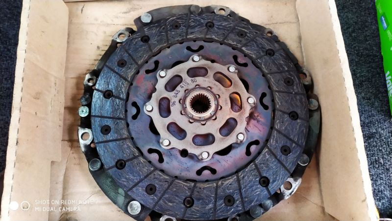

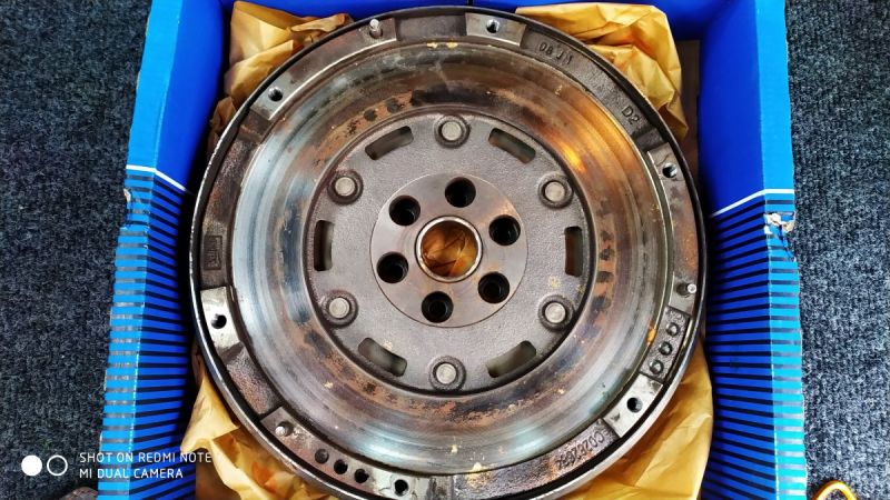

helginoz Опубликовано 6 мая, 2019 Поделиться Опубликовано 6 мая, 2019 7 hours ago, Bigmak51 said: В резервной документации на ситроены, есть методика проверки маховика, выполняется очень просто с помощью обычной монтировки, но делается это на снятом маховике. Я свой когда снимал по случаю проверил, был в допуске, хотя пробег был под 200. Сцепу случайно не поджаривал? У нас это очень легко делается почему то, в случае с саксом. После замены был случайно завернут сальник выжимного, проехал так около 500 км по трассе масло подгоняло(вытекло около 0,5л.), после этого коробку сняли, сальник поправили, фередо промыли, коробку адаптировали, вроде все было ОК, хотя точно не вспомню, но адаптацию делал после этого 2 раза. На счёт болтов точно не могу сказать возможно поставили старые, т.к. новых я не покупал. Картер коробки сухой, сальник коленвала заменён. Комплект буду ставить такой: Ссылка на комментарий

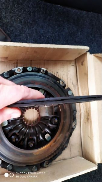

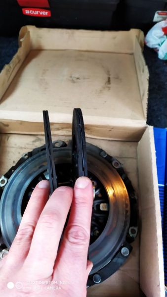

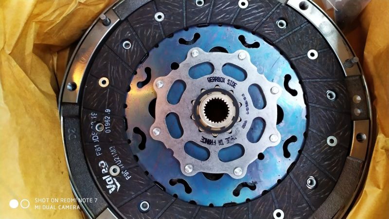

helginoz Опубликовано 6 мая, 2019 Поделиться Опубликовано 6 мая, 2019 Маховик старый проверяли, он был в допуске на скручивание, а вот на подшипнике(центральная втулка) был ощутимый люфт, более 0,3 мм(максимально допустимый). Фото оригинального маховика и сцепы(все стояло Валео): Бес 1 Ссылка на комментарий
Bigmak51 Опубликовано 7 мая, 2019 Поделиться Опубликовано 7 мая, 2019 Интересно получается, ведомый диск работал только на 2/3 поверхности... тут 2 варианта, либо корзина прослабла, либо перегрев диска(посмотри наличие микротрещин на ведомом диске) у меня такаяже история была... Ссылка на комментарий
Dafff Опубликовано 7 мая, 2019 Поделиться Опубликовано 7 мая, 2019 helginoz интересный комплект от Валео, тоже его вчера по каталогу смотрел. У нас он стоит 48-49тыс.руб -------------------- Peugeot 3008 e-HDi (1,6 - 114лс)+робот EGS6+WIP Nav+ (RNEG2)+панорама+Grip Control (2014г.в.) Ссылка на комментарий
