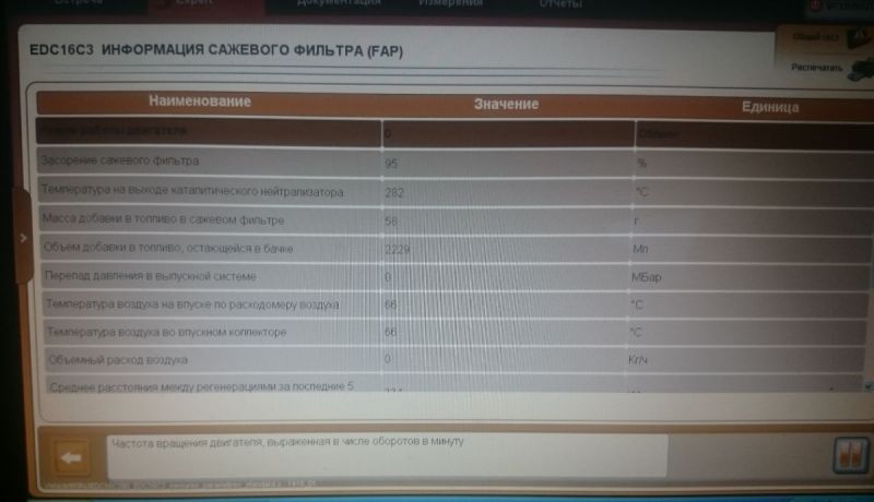

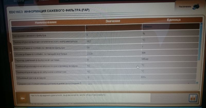

rotfuks Опубликовано 22 июня, 2021 Поделиться Опубликовано 22 июня, 2021 Всем привет еще раз. Я поборол проблему. Все оказалось не очень сложно. Оказывается когда я заправляи иолисом пузырь, то внутри пузыря образовался воздушный пузырь. Система завоздушилась и иолис не поступал в насос. Вчера я удалил воздух и долил иолиса. Вчера была засоренность фильира 95%. Сегодня без проблем запустил регенерацию. Кстати дыма почти небыло. Был только резкий химический запах. Но фильтр пожегся. На второй картинке засоренность фильтра всего 3%. Посмотрю как этот фильтр будет дальше поживать. Всем удачи! алш, Southdot и Бес 3 Ссылка на комментарий

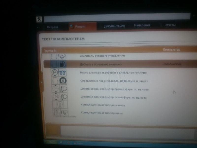

rotfuks Опубликовано 23 июня, 2021 Поделиться Опубликовано 23 июня, 2021 @LDS по насосу йолиса ошибок небыло. Даже показывало 2 литра иолиса. Насос для иолиса даже включался в тесте. Меня напрягло что компьютер для подачи присадки в топливо показывал что нет диалога.. Сейчас прицеплю картинку. Ссылка на комментарий
LDS Опубликовано 23 июня, 2021 Поделиться Опубликовано 23 июня, 2021 28 минут назад, rotfuks сказал: компьютер для подачи присадки в топливо Вот в нем и проблема была Сам насос умеет качать воздух только в путь All we are saying is give peace a chance Ссылка на комментарий
rotfuks Опубликовано 23 июня, 2021 Поделиться Опубликовано 23 июня, 2021 @LDS Возможно в нем и была причина. Возможно это дозатор который связан с помпой. И если оно все завоздушилось то прожиг не стартовал. Других версий у меня нету. Ссылка на комментарий
