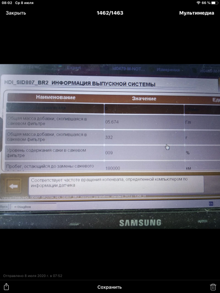

jecow Опубликовано 8 июля, 2020 Поделиться Опубликовано 8 июля, 2020 Здравствуйте.подскажите если кто знает.была регенерация.но по показаниям ни чего не изменилось.особенно масса добавки в сажевый.нужно ли делать принудиловку или не заморачиватся? регенирации каждые 450км. Ссылка на комментарий
LDS Опубликовано 8 июля, 2020 Поделиться Опубликовано 8 июля, 2020 @jecow а проблема то в чем и двигатель какой? All we are saying is give peace a chance Ссылка на комментарий
Amir001 Опубликовано 8 июля, 2020 Поделиться Опубликовано 8 июля, 2020 у меня тоже так было пока не удалил все ошибки, вот только тогда делай регинирация , и проверьте пакет с эолис тоже бывает порваный Ссылка на комментарий
jecow Опубликовано 8 июля, 2020 Поделиться Опубликовано 8 июля, 2020 3 часа назад, LDS сказал: @jecow а проблема то в чем и двигатель какой? 1.6HDI DV6C.да проблем вроде нет.ошибок тоже.просто напрягся почему в фапе столько присадки.и она не куда не делась после прожига Ссылка на комментарий
jecow Опубликовано 8 июля, 2020 Поделиться Опубликовано 8 июля, 2020 2 часа назад, Amir001 сказал: у меня тоже так было пока не удалил все ошибки, вот только тогда делай регинирация , и проверьте пакет с эолис тоже бывает порваный не ошибок нет.у меня бочек Ссылка на комментарий
Amir001 Опубликовано 8 июля, 2020 Поделиться Опубликовано 8 июля, 2020 если ваш авто Ситроен С4 гранд Пикассо то должен быт пакеть с эолис , она находится с зади правой стороны там где ставят дамкрат , сними пластик и увидеш коробка пласмас а внутри коробки есть пакет с житкости для очистки фап Ссылка на комментарий
LDS Опубликовано 8 июля, 2020 Поделиться Опубликовано 8 июля, 2020 37 минут назад, jecow сказал: она не куда не делась после прожига Читай эту тему я выкладывал принцип работы фапа и для чего присадка. All we are saying is give peace a chance Ссылка на комментарий

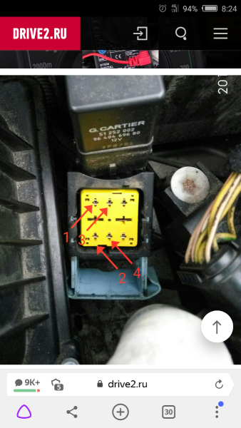

Efendiy Опубликовано 22 марта, 2021 Поделиться Опубликовано 22 марта, 2021 Товарищи подскажите. Пытался вчера принудительно запустить регенерацию сажевого фильтра, выскочила ошибка p1352, и соответственно прожил не запустился. Вопрос могут ли свечи влиять я прожил ? Ещё вопрос не по теме ошибка указывает на конкретную свечу или на само реле, позвонил фишку. Контакты 1 и 2 не прозваниваются, 3 и 4 сопротивление 003(фото не моё) Ссылка на комментарий
Бес Опубликовано 22 марта, 2021 Поделиться Опубликовано 22 марта, 2021 25 минут назад, Efendiy сказал: Вопрос могут ли свечи влиять я прожил ? Могут. Природа мудра, и Всевышнего глаз Видит каждый наш шаг на тернистой дороге Наступает момент, когда каждый из нас У последней черты вспоминает о Боге... Ссылка на комментарий
mastec Опубликовано 22 марта, 2021 Поделиться Опубликовано 22 марта, 2021 3 часа назад, Efendiy сказал: Контакты 1 и 2 не прозваниваются, 3 и 4 сопротивление 003(фото не моё) Получается в обрыве. VF7UARHJH9J123883 Ссылка на комментарий
Efendiy Опубликовано 22 марта, 2021 Поделиться Опубликовано 22 марта, 2021 @mastec новый прикол, вернулся с работы, завёл машину ошибка ушла(до это была ошибка по свечами и писала требуется ремонт) Вообщем беру диагбокс и буду ещё раз пытаться прожечь фильтр, пока какая нибудь ещё ошибка не выскачила Ссылка на комментарий
Amir001 Опубликовано 22 марта, 2021 Поделиться Опубликовано 22 марта, 2021 @Efendiy во первых питание для реле нагрев свечи подоется все на 10-15 секунд после включения зажигания, у ситроен не знаю но у сеат если мотор подогреть на нужную температуры то на реле свечи не подается питания потому что нет необходимости нагреть топливо для запуска, если в такова система у ситроен то рекомендую проверит датчик температуры датчик должна имет 4 провода 2 для показание температуры 2 для команды надо подогрет свечи или нет, если все так как я описал на ситроене провер датчики еслипроблема в нем замени или отреж провод тот который отвечает для запуска реле свечи накаливания, удоли все ошибки иначе принудительное прожик не сработает, и провер пакет EOLIS жидкост для очистки фап, эти пакети обычно рвутся и вся жидкости потеря, я заменил на моем с4 с пакетом из житкой мыли а EOLIS заказал на сайте autodoc @Бес любая ошибка связонной с моторм могут влият, Ссылка на комментарий
