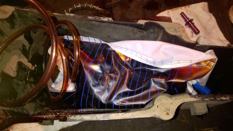

vec1971 Опубликовано 18 декабря, 2019 Поделиться Опубликовано 18 декабря, 2019 Всем Доброгто Здравия! Может кто знает как в такой бачок жижа доливается? Ссылка на комментарий
Бес Опубликовано 18 декабря, 2019 Поделиться Опубликовано 18 декабря, 2019 По моему это короб. Он вскрывается, а внутри пакет с жижей. Природа мудра, и Всевышнего глаз Видит каждый наш шаг на тернистой дороге Наступает момент, когда каждый из нас У последней черты вспоминает о Боге... Ссылка на комментарий
vec1971 Опубликовано 18 декабря, 2019 Поделиться Опубликовано 18 декабря, 2019 В 18.12.2019 в 20:32, Бес сказал: По моему это короб. Он вскрывается, а внутри пакет с жижей. Показать Тоже так подумал, это в Берлинго такой стоит, может кто с форумчан доливал в Берлинго? Ссылка на комментарий

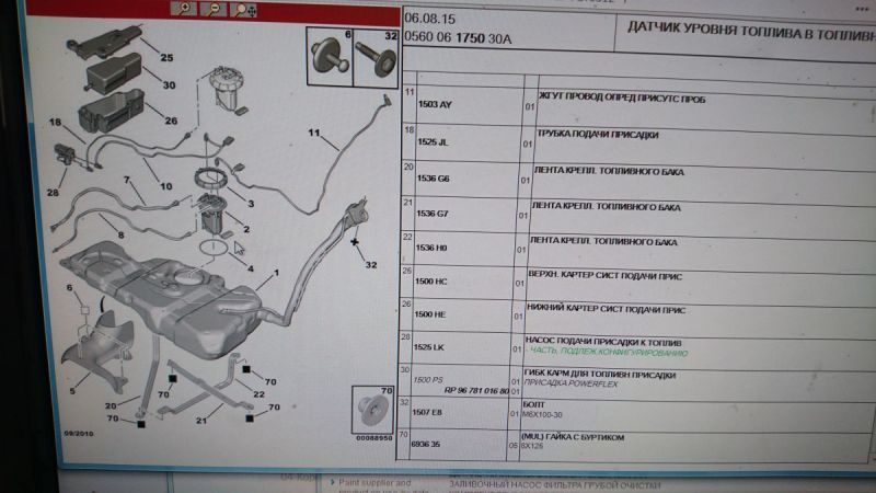

Fiksais Опубликовано 20 декабря, 2019 Поделиться Опубликовано 20 декабря, 2019 VF7UARHJH45222598.посмотри пожалуйста. Ссылка на комментарий
Yuriy R. Опубликовано 20 декабря, 2019 Поделиться Опубликовано 20 декабря, 2019 Похоже пакет. Позиция 30. vec1971 1 Ссылка на комментарий

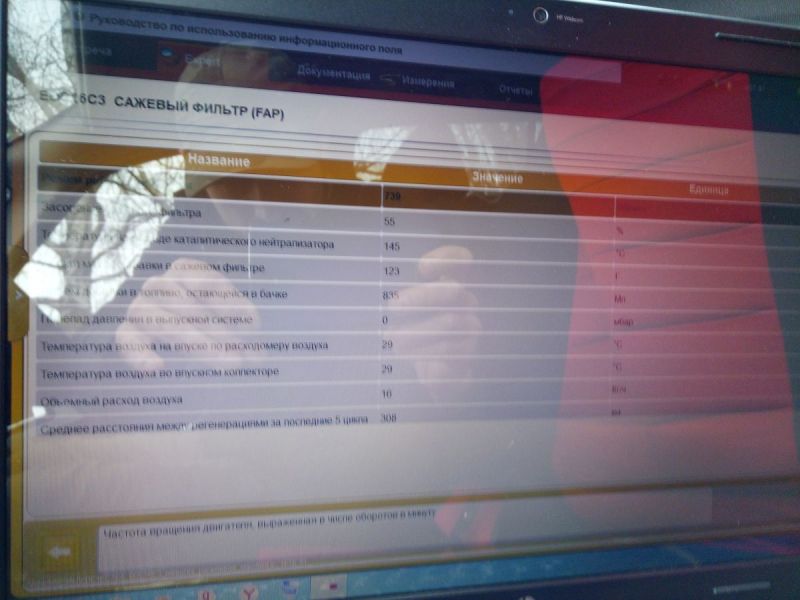

Amir001 Опубликовано 8 марта, 2020 Поделиться Опубликовано 8 марта, 2020 спасибо большое все делал по инструкции, до прожига была засорен фап на 55 а расстояние посли 5 цыкла 308, сама программа не поднемал обороты пришлось самому держать газ около 7 минут, не чего не прожигал тоис ошибка, а когда я решыл выты из программы сама начила прожиг , после резултат вышол такой, фап засорен 0 а растояние 231, Ссылка на комментарий
Amir001 Опубликовано 8 марта, 2020 Поделиться Опубликовано 8 марта, 2020 все ровно ошибка сервис фап не угасает Ссылка на комментарий
tverden69 Опубликовано 8 марта, 2020 Поделиться Опубликовано 8 марта, 2020 Там надо в нескольких местах показания менять. Ссылка на комментарий
Amir001 Опубликовано 8 марта, 2020 Поделиться Опубликовано 8 марта, 2020 скажите пожалуйста если ест вариант по подробно, диаг бокс я использую первый раз по показаниям в бачоке около 900 грам при прожиге не расходовал не чего Ссылка на комментарий
Amir001 Опубликовано 8 марта, 2020 Поделиться Опубликовано 8 марта, 2020 до прожига было так на фоте, после прожига забитие фап из 55 на 0 и растояние из 300 чемто на 208, и асе болше не чего не измилос Ссылка на комментарий

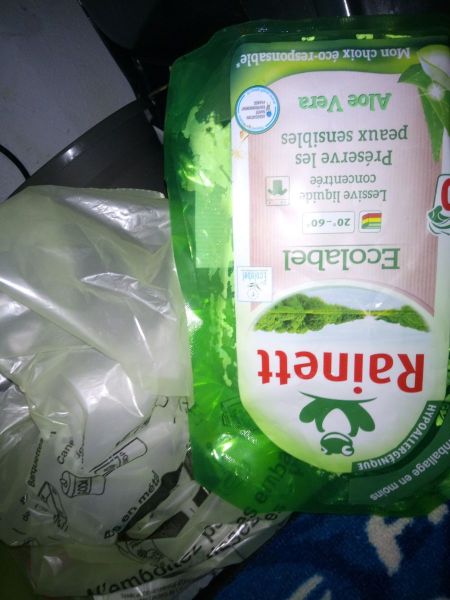

Amir001 Опубликовано 31 марта, 2020 Поделиться Опубликовано 31 марта, 2020 это мешок из аптеки не я рекомендовал это человек мне помогает советами, а я ставил пакет из мылы ну как из майнеза только этот на житкый мыл 1200 грам вот я ставил Ссылка на комментарий
tverden69 Опубликовано 31 марта, 2020 Поделиться Опубликовано 31 марта, 2020 Да может и хорошь этот пакет, но смысл должен вакуум не образовываться.... Бес 1 Ссылка на комментарий

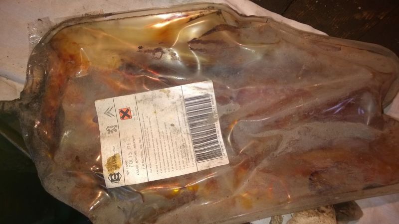

tverden69 Опубликовано 31 марта, 2020 Поделиться Опубликовано 31 марта, 2020 Первый как раз мочеприемник. Заправлять удобно, и воздух сразу выходит. Второе фото это как раз лопнутый пакет с йолисем.... Ссылка на комментарий
Amir001 Опубликовано 31 марта, 2020 Поделиться Опубликовано 31 марта, 2020 тот я ставил это точно не зорошый пакеть первый пробовал 2 ух литровый засунут коробку пластика она отклейивалас рядом пробкой, второй я пробовал литровый она там держится за то что свободно своем коробке, но это временно я ставил чтобы очистить фап , до открытие сервисных магазинов там у ных спрошу оригинал, но вот твой пакет вроде на вид не плохой, ее можно найти в аптеке? Ссылка на комментарий
