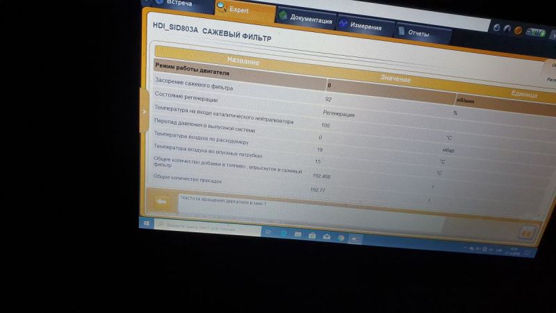

Fiksais Опубликовано 17 декабря, 2019 Поделиться Опубликовано 17 декабря, 2019 С такими параметрами забитости фильтра есть возможность прожига фильтра?Или уже поезд ушол?количество присадки 26%или чуть более 500 м.л.мотор 2.0HDI. Ссылка на комментарий

Fiksais Опубликовано 18 декабря, 2019 Поделиться Опубликовано 18 декабря, 2019 Пару раз выкинуло ошибку по фильтру,но потом сама пропадала.если верить диагбокс,то фильтр забит на 92%.вот и думаю возможно ли принудительную регенерацию сделать если фильтр забит на столько или там без разницы? Ссылка на комментарий
Yuriy R. Опубликовано 18 декабря, 2019 Поделиться Опубликовано 18 декабря, 2019 по идее регенирация сама должна включиться если никто не лазил в блок управления. какой пробег на машине? наверное уже много тк присадки в фильтре как я понял 190 гр, думаю это многовато. да и йолиса осталось как я понял не много. принудительно можно провести регенирацию, это не сложно. и потом понаблюдать как часто регенирируется если лексия есть Ссылка на комментарий

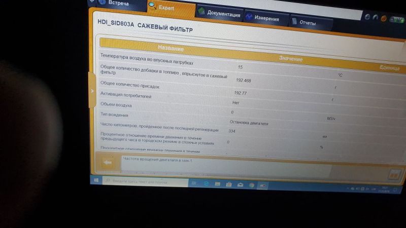

Бес Опубликовано 18 декабря, 2019 Поделиться Опубликовано 18 декабря, 2019 1 минуту назад, Yuriy R. сказал: и потом понаблюдать как часто регенирируется если лексия есть Ну видно же - 334 км с последнего прожига. Природа мудра, и Всевышнего глаз Видит каждый наш шаг на тернистой дороге Наступает момент, когда каждый из нас У последней черты вспоминает о Боге... Ссылка на комментарий
Yuriy R. Опубликовано 18 декабря, 2019 Поделиться Опубликовано 18 декабря, 2019 да толко обратил внимание, не плохо тут мало инфо по машине. я когда свою купил, долго стояла без акку. так потом показывала больше 500 км после регенирации. потом были очень частые, даже уровент масла поднимался. сейчас стоим на 282 км стабильно уже около года. уровень масла в норме всегда. Ссылка на комментарий
Бес Опубликовано 18 декабря, 2019 Поделиться Опубликовано 18 декабря, 2019 Надо средний за последние 10 посмотреть. Если так же 300+, то понаблюдать за очередным. Если так же 300+ , то ТС просто никогда не видел наполняемость. И все предыдущие прожигались при наполненности 90+%. А вот если очередной, которого ждем прожигаться не начнет через средний пробе 300+г, тогда и думать. Прожигать принудительно или еще что. Природа мудра, и Всевышнего глаз Видит каждый наш шаг на тернистой дороге Наступает момент, когда каждый из нас У последней черты вспоминает о Боге... Ссылка на комментарий
Fiksais Опубликовано 18 декабря, 2019 Поделиться Опубликовано 18 декабря, 2019 За последних 5 регенераций средний пробег такой же 334 км.беспокоит то что FAP забит на 92%. Ссылка на комментарий
Бес Опубликовано 18 декабря, 2019 Поделиться Опубликовано 18 декабря, 2019 Только что, Fiksais сказал: беспокоит то что FAP забит на 92%. А сколько было забитости при последних 5 регенерациях? Природа мудра, и Всевышнего глаз Видит каждый наш шаг на тернистой дороге Наступает момент, когда каждый из нас У последней черты вспоминает о Боге... Ссылка на комментарий
Yuriy R. Опубликовано 18 декабря, 2019 Поделиться Опубликовано 18 декабря, 2019 2 минуты назад, Fiksais сказал: беспокоит то что FAP забит на 92%. так если я не ошибаюсь после регенирации на ноль сбросится. или это другая графа в диагбокс? у меня просто лексия , могу ошибаться Ссылка на комментарий

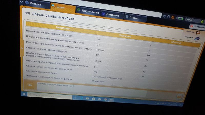

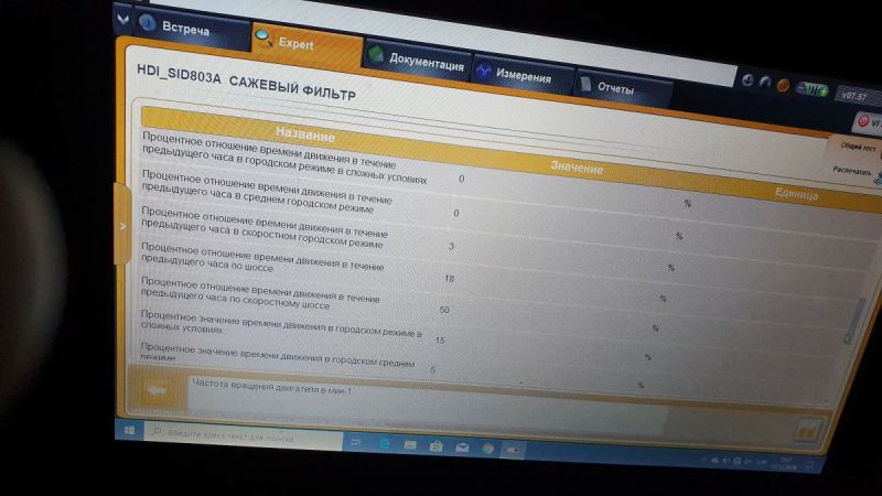

Fiksais Опубликовано 18 декабря, 2019 Поделиться Опубликовано 18 декабря, 2019 Вот все скрины с этого листа. Спойлер Но дело не в скринах...дело в том,возможно ли произвести принудительную регенерацию при таком забитом фильтре?и связана ли принудительная регенерация с каким-либо риском? Ссылка на комментарий
Yuriy R. Опубликовано 18 декабря, 2019 Поделиться Опубликовано 18 декабря, 2019 Не думаю что есть какой-то риск. Лучше на ходу делать. Вопрос, почему не запускается очередной прожиг. Километраж какой? Ссылка на комментарий
Бес Опубликовано 18 декабря, 2019 Поделиться Опубликовано 18 декабря, 2019 6 минут назад, Yuriy R. сказал: Вопрос, почему не запускается очередной прожиг. Кто сказал - не запускается? Он полез Лексией и офигел от числа 92%. Вот и спрашивает... Природа мудра, и Всевышнего глаз Видит каждый наш шаг на тернистой дороге Наступает момент, когда каждый из нас У последней черты вспоминает о Боге... Ссылка на комментарий
Fiksais Опубликовано 18 декабря, 2019 Поделиться Опубликовано 18 декабря, 2019 Что то около 261 т.к точно не помню.авто пол года как у меня.смотрел пробег по диагбокс,есть пару моментов где сомнения что пробег реальный. Совершенно верно Бес.это меня и смутило. Ссылка на комментарий
Yuriy R. Опубликовано 18 декабря, 2019 Поделиться Опубликовано 18 декабря, 2019 3 минуты назад, Fiksais сказал: Что то около 261 т.к Ого, хорошо что фап ещё жив. Господа французы рекомендуют на 180т под замену. Ссылка на комментарий
Бес Опубликовано 18 декабря, 2019 Поделиться Опубликовано 18 декабря, 2019 28 минут назад, Fiksais сказал: Совершенно верно Бес.это меня и смутило. Забей. Не прожжется - скажет. Для спокойствия - подключаешь ближе к 300 и едешь. Контролируешь прожиг. Прожегся как обычно - ну хорошо. Долей жижи и дальше катай. Не прожегся - он тебе скажет о забитости фильтра, через Лексию это увидишь. имхо - знания рождают скорбь (С) Ездил и горя не знал, что прожиг на 90+%, а теперь узнал... Не спится.... Природа мудра, и Всевышнего глаз Видит каждый наш шаг на тернистой дороге Наступает момент, когда каждый из нас У последней черты вспоминает о Боге... Ссылка на комментарий
