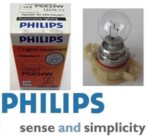

аналог ламп:$(KGrHqUOKpYE5c1DIrczBOctpoq0Dg~~60_12.J

Наконец то аналог появился.  Кто нибудь ставил , как они?

По фото не похожа на оригинал по патрону.
Да патрон другой! :sorry2:  В зкэисте сказали, рано радовался я. Колхоз дело нажимное....

3. Показанная Вами лампа не подходит. Сама лампа, как на оригинале, но смонтирована она на другой цоколь (противотуманки Рено). Вкорячивать любую лампу на родной цоколь без теплового экрана, как на предыдущем сообщении я бы ни стал (тем более 16 Ватт явно мало для нужного светового потока. Мебельная галогенка 20W существенно лучше), как писали выше поплавите цоколь и закоптите фару.
