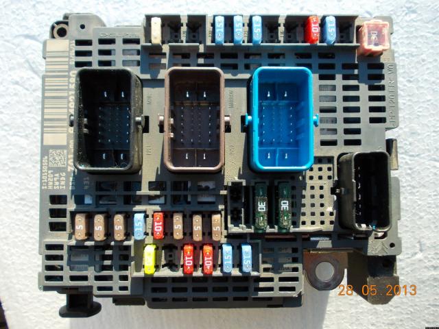

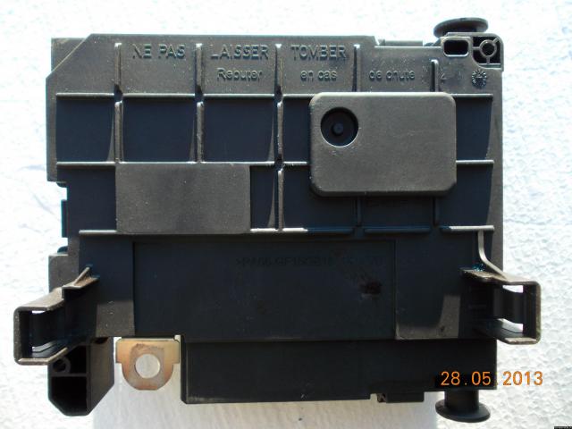

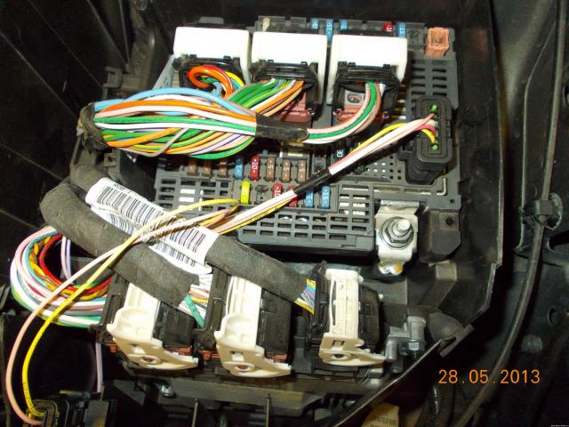

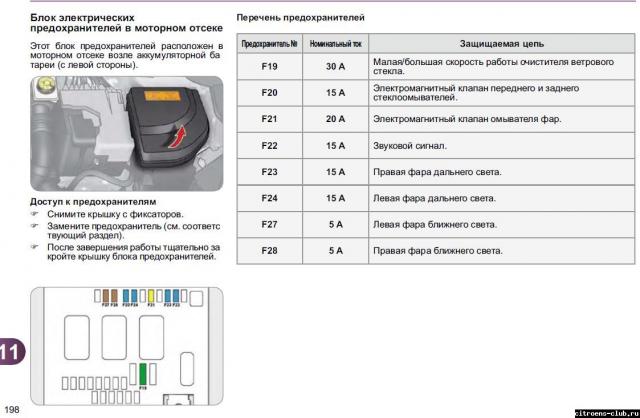

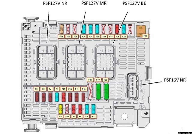

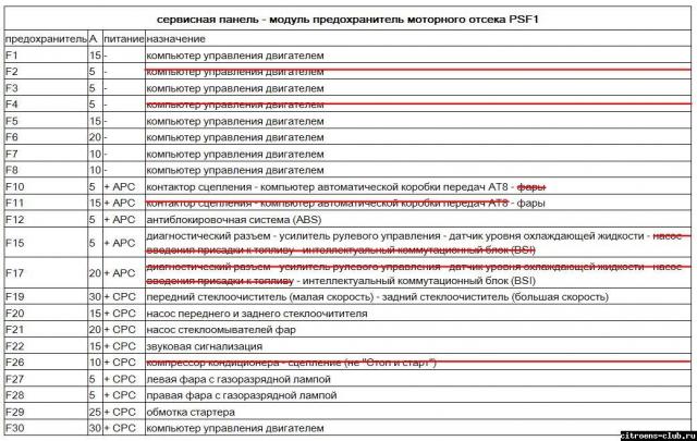

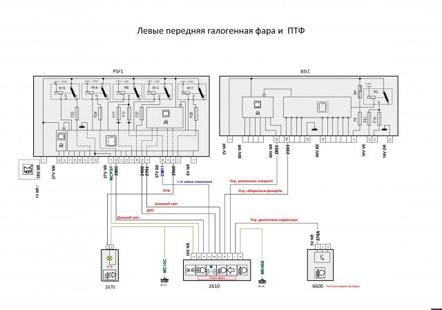

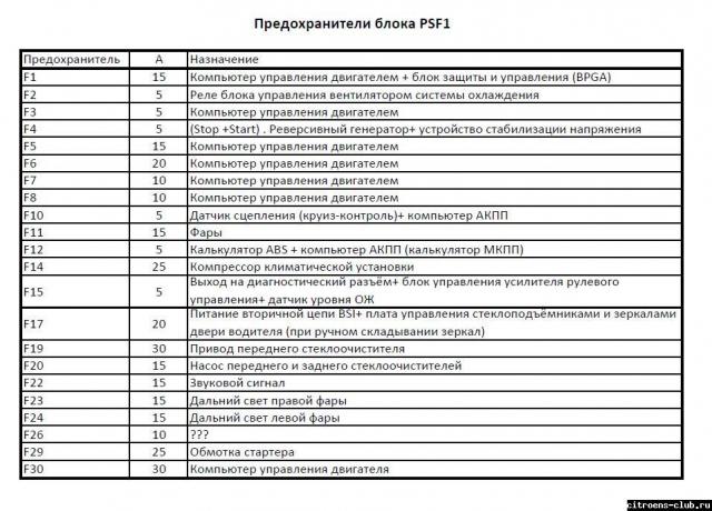

FreeTiller Опубликовано 31 мая, 2013 Поделиться Опубликовано 31 мая, 2013 Наверно, все открывали крышку, под которой есть предохранители, в правом углу моторного отсека (от бампера), а также видели эту скудную картинку в мануале: Предохранителей много, но не все обозначены! На дальний свет есть, а где на ближний, ДХО, ПТФ, габариты и поворотники!? Темы были созданы, к примеру: раз, два, три, а вопросы остались! Вот и дёргаем всё подряд!))) Конструктив, на первый взгляд, представляет из себя обычную панель с предохранителями и разъёмами: Но, на самом деле, это сложный блок, в состав которого входят также реле и электронные модули, залитые внутри коробки герметиком: PSF управляется блоком BSI и коммутирует большинство электрооборудования автомобиля. Об этом красноречиво говорит его схема: Схема PSF1.pdf! Есть полный список предохранителей, который был приведён в теме. Но анализируя электрические схемы на наш авто, в списке я обнаружил несколько неточностей, которые здесь и зачеркнул. Вот поправленная таблица, где добавлен F14: Сам блок с правильно расположенными предохранителями: Ну, и главное о главном! Схема левой фары со всеми связями, собранная мною из нескольких отдельно взятых схем: Левая фара и ПТФ.pdf Как видно по этой схеме, предохранителей, кроме как на дальний свет, у нас НЕТ! Всем остальным освещением управляет электроника! Злополучные предохранители F27 и F28 ставятся в случае применения газорязрядных ламп. Есть, правда, тут F11 и (F26 в списке), о назначении которых, собственно, мне ничего не удалось пока выяснить!( Даже снятие их не проясняет ситуацию. Буду рад, если кто-то их «вычислит», а также внесёт какие-либо поправки в части изложенной информации! ПС. Имеются электрические схемы С4-2 в SVG, PDF и JPG для желающих собственноручно в них покопаться.) Пишите, создам другую тему. :hi: SergerGood, virman, POXkw и 21 других 24 Ссылка на комментарий
Игоряныч Опубликовано 31 мая, 2013 Поделиться Опубликовано 31 мая, 2013 есть предохранители на дальний свет,причём на каждую фару свой. только судя по книжке,там очень большие не точности. Ссылка на комментарий
FreeTiller Опубликовано 31 мая, 2013 Автор Поделиться Опубликовано 31 мая, 2013 есть предохранители на дальний свет,причём на каждую фару свой. Как видно по этой схеме, предохранителей, кроме как на дальний свет у нас НЕТ! Пускай остаются!) Ссылка на комментарий

Бес Опубликовано 24 июля, 2018 Поделиться Опубликовано 24 июля, 2018 Проверять проводку. Есть, правда, тут F11 Может он. Природа мудра, и Всевышнего глаз Видит каждый наш шаг на тернистой дороге Наступает момент, когда каждый из нас У последней черты вспоминает о Боге... Ссылка на комментарий
