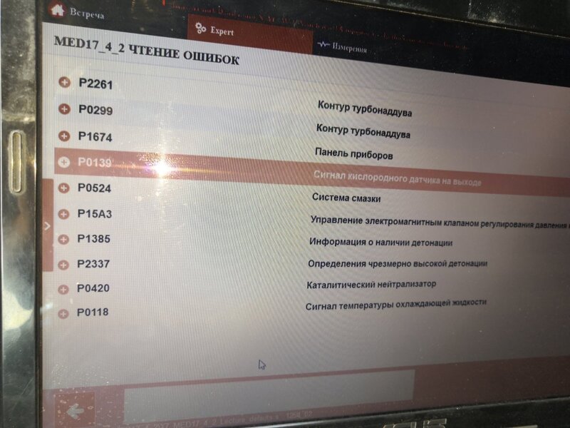

leukhin Опубликовано 7 августа, 2022 Поделиться Опубликовано 7 августа, 2022 Машина 10 го года, С5 х7 коробка Айсин. Из причин: при резком ускорении дергается (очень сильно) иногда глохнет на перекрестках иногда на ходу при снижении скорости. Что сделано. Заменены свечи зажигания ( оригинал нжк ), катушки зажигания, лямда зонд верхний , датчики давления во впуске оба и даже по два раза. Турбина новая. Комплект цепи со всеми причендалами фазики и прочее. Клапан фаз новый. ДПК новый. бензонасос два раза в баке, тнвд тоже заменен. Дроссель стоял новый от газели, был заменен на рабочий с с4 пикассо (поехала хуже) Форсунки тоже заменены на рабочие сто процентов. Кат удален ,стоит обманка. Заменена акпп на контракт, затем на ней заменили гидроблок и гидрорансформатор. Мозги акпп меняли. Мозги двигателя тоже заменены. Масла не ест, совсем ,мотор гильзованный поршня правда енмак не оригинал. У диллера обновил ПО на моторнике и мозгах АКПП . Вообщем результат нолевой. Если плавно разгонятся то ничего не дергается, но все равно при этом глохнет. Вообщем любая помощь по существу кто понимает приветствуется. Ошибок нет , за исключением старения ката но чек при этом не горит. Припоследней поездке на дальняк в 4800 км повылазило их море. Детонации и не додув. После этого была замеена горячая часть турбы , картридж без люфтов милет стоит уже 6 т.км. Датчики управления турбы и сброса новые тоже оригинал. прикрепил ошибки из последней поездки. На данный момент ошибок нет. все удалил и пока ничего не появилось. Ссылка на комментарий
Akademia Опубликовано 8 августа, 2022 Поделиться Опубликовано 8 августа, 2022 @leukhin Мне кажется это ряд не связанных ошибок. P0524 и P15A3 - проблема может быть в датчике давления масла, электро-магнитном клапане регулировки масляного насоса, проводке клапана (в нее может попасть масло), самом насосе. P2261 и P0299 - датчик давления наддува, электро-магнитный клапан сброса давления или его разъем, сама турбина, негерметичность патрубков. P0118 - датчик температуры ОЖ, его разъем. Нужно смотреть поток данных по каждому направлению и искать причины. Ссылка на комментарий

leukhin Опубликовано 8 августа, 2022 Поделиться Опубликовано 8 августа, 2022 @Akademia Машина досталась валяющаяся на пузе 2 года в огороде. С замененным мотором уже загильзованным, но евро 4. Поэтому полгода назад после приобретения был заменен масляный насос с бугельной частью и датчик давления. Разъем сухой проверял неоднократно. Скорее всего ошибка записалась в момент когда машина глохнет. По турбине был небольшой недодув связан с калиткой вестгейта. Горячку заменил все дует теперь как нужно. Клапан управления тоже был заменен на новый. разъем норма, трубки вакум держат , актюатор тоже проверил. Патрубки и интеркуллер проверил дымогенератором утечек нет. По датчику температуры там сто процентов разъем, я его заколхозил под датчик который ставили по отзывной (припаял к нему разъем) и надломил провод. Это разовая ошибка. По потоку данных в динамике, не нравится давление во впуске, на 50 -100 мб выше заданного, и расход воздуха на ХХ 10 при движении от 10 до 270 л/ч... и при чем очень резко меняет показания. Но я думаю что это не должно глушить двигатель. @ZIGGY в этот раз вы ошиблись ,насос охлаждения турбины заменен сразу при покупке авто и он работает ) Это все ошибки ,просто пришлось подрезать фото ,т.к родная фотка была на другом компе и делал скрин с форума с5 где я написал раньше. Родной прикреплю что бы не быть голословным. Ссылка на комментарий

ZIGGY Опубликовано 8 августа, 2022 Поделиться Опубликовано 8 августа, 2022 Просто при замыкании клапана в поддоне могут быть ошибки и по температуре и по всему охлаждению. Я про это. Ну если здесь нет так здесь нет... Ну смотри , 1674 это механическая неисправность гены. Сверхвысокая детонация 1ц и 1385 это и детон и нагар. Ну и чего там у тебя с температурой(ошибка датчика-либо ошибка либо перегрев), были ли симптомы. По наддуву у тебя ошибка по верхнему клапану турбины, который на турбине. Начни с него...ну и общая ошибка по контуру. Как бы тут есть ряд проблем, не связанных между собой. Подбор автомобилей Peugeot\Citroen, подробности "Понакупят шнурков по объявлению, а пользоваться не умеют!" © Enzo С4-С5-С6-С4P-5008 Ссылка на комментарий
leukhin Опубликовано 8 августа, 2022 Поделиться Опубликовано 8 августа, 2022 @pep2007 Норма совпадает с заданным. На холостых правда не всегда 50 бар иногда 60 причина неизвестна. в динамике 180 на максимуме давит. @ZIGGY По генератору. Ошибка устранимая, временная, перегрев. Подкинул после этого 3 генератора. (честно) с трех рабочих авто и ни каких изменений.Зарядка постоянно 13.8 иногда 14.2 но бывает и 12.5. По нагару , снимал впускной коллектор в субботу. Примерно миллиметр равномерного нагара на всех клапанах, о перекрытии впуска нет даже намека. По клапану сброса стоит новый без мембраны пирбург тест проходит без ошибки и вроде как происходят щелчки. Но внутренний голос подсказывает что его нужно подкинуть другой. Но при этом турба дует. По трассе иногда бывает как будь то потеря тяги.... но не всегда. Главный вопрос почему рывки и глохнет.Заглохнуть может и в движении и просто стоя на светофоре и при включении R и D нет закономерности. Глохнет тихо без троения просто раз и все,зажигание при этом горит и даже не моргнет приборкой. Ссылка на комментарий
Akademia Опубликовано 9 августа, 2022 Поделиться Опубликовано 9 августа, 2022 По высокому давлению топлива на ХХ это норм. Главное чтобы ниже 50 не проваливалось и 180 в нагрузке тоже хорошо. Может быть проблема в контактной группе замка зажигания? После того как заглохла, сразу заводится? Ссылка на комментарий
leukhin Опубликовано 9 августа, 2022 Поделиться Опубликовано 9 августа, 2022 @Akademia сразу запускается и можно проехать 5 метров и снова глохнет. Может и не заглохнуть. Писала бы ошибку по кз на плюс сервисного модуля, но нет таких ошибок. Ссылка на комментарий
