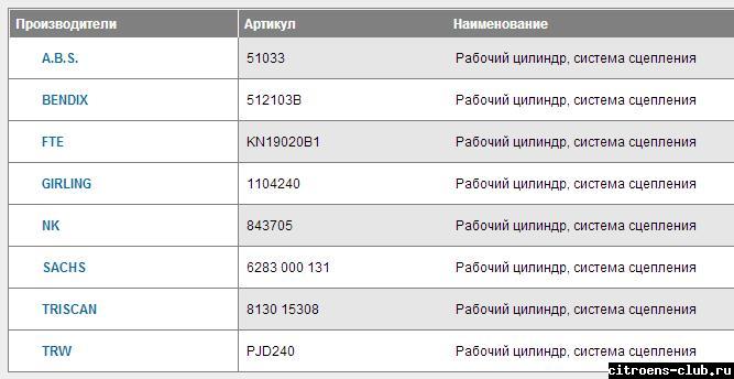

ol_lu Опубликовано 15 мая, 2013 Автор Поделиться Опубликовано 15 мая, 2013 (изменено) Помогите выбрать цилиндр сцепления,разные производители,разные цены.Как выбрать,что бы больше не менять? По ситроену аналогов не нашел, зато по пыжику 308 есть замена: каталог Изменено 15 мая, 2013 пользователем ol_lu Ссылка на комментарий
TAC1 Опубликовано 15 мая, 2013 Поделиться Опубликовано 15 мая, 2013 cut Если следовать твоей логике, то надо и термостаты ремонтировать вместе с датчиками температуры и пр. Я менял на 35000 км. за свой счёт, так как гарантия на сцепление - 20000 км. Как ни пытался убедить ОД и представительство, что это относится к диску, корзине и выжимному - без толку. Думаю, что никто тебе не скажет, какой цилиндр лучше - вряд ли есть люди, накопившие статистику по этому вопросу =)) Бери того производителя, который больше резинок делает. Замена у ОД недорогая - встань за спиной у слесаря и смотри, что делают - вряд ли испортят. Ссылка на комментарий

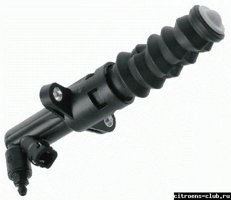

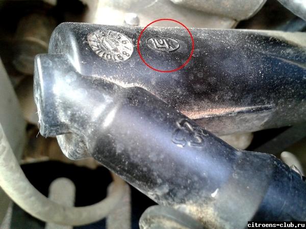

ol_lu Опубликовано 16 мая, 2013 Автор Поделиться Опубликовано 16 мая, 2013 (изменено) Поддался оптимистичному настроению VaLeO 9-1 1, заказал оригинальный цилиндр. Кстати он у нас производства LuK. Вроде бы не фуфлыжники. Надеюсь это будет моё последнее знакомство с устройством сцепления всеми нами глубоко любимого автомобиля. Может быть кому то будет полезна информация по цилиндру сцепления. Это оригинал Luk А это замена от SACHS Кардинальных отличий не вижу. Кстати SACHS мне рекомендовал менеджер в и-нет магазине, и он в два раза дешевле оригинала. Изменено 16 мая, 2013 пользователем ol_lu VaLeO 9-1 1 и jonnkis 2 Ссылка на комментарий

Roman96 Опубликовано 18 мая, 2014 Поделиться Опубликовано 18 мая, 2014 Всем добрый день! подскажите знающие люди подходит ли цилиндр сцепления рабочий sachs 6283 000 131 к ситроену с4II ? очень нужна помощь! Ссылка на комментарий
