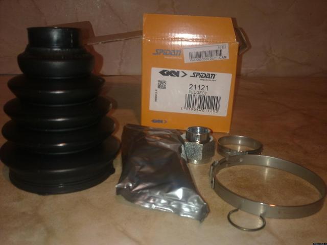

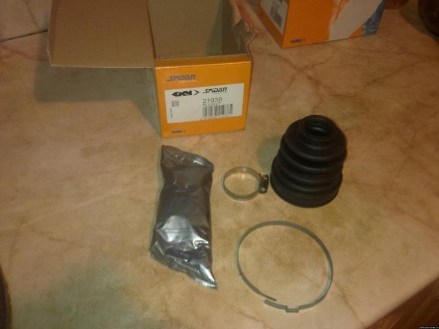

pk7478 Опубликовано 22 марта, 2013 Поделиться Опубликовано 22 марта, 2013 (изменено) Приветствую. Возник у меня такой вот странный вопрос по поводу применяемости запчастей на наши Бегемоты. Я, мож конечно и отстал от "жизни", но чего-то я не совсем понял... Решил этой весной поменять пыльники на правом приводе(тот который длинный с промежуточным подшипником) и заодно сам промежуточный подшипник - гудит именно он. Проверял еще по осени с напарником. Заказал, значится я эти два пыльника, фирмы GKN-Spidan. Почему эта контора? Да потому что у меня их обоих приводах стоят именно логотипы и наклейки этой конторы. А привода эти еще в Порт-О-Виго "воткнули". Так вот. Получил я вот это: и вот это: С виду вроде все хорошо, кроме гайки и маленького хомута. И еще, чехол на наружный ШРУС оказался пластиковым а не из резины, как на внутренний трипод. Толщина этой пластмасски около 1,2-1,5 мм. Толщина внутренней "резинки" - 3,1 - 3,3 мм. И у меня и возник вопрос, а что, теперь такие пластмассовые пыльники на ШРУСы ставят? Мож кто менял? Изменено 22 марта, 2013 пользователем pk7478 Ссылка на комментарий
mac-mac Опубликовано 22 марта, 2013 Поделиться Опубликовано 22 марта, 2013 пластиковые пыльники ставили штатно FAQ по Citroen Berlingo First Ссылка на комментарий
pk7478 Опубликовано 22 марта, 2013 Автор Поделиться Опубликовано 22 марта, 2013 У меня резиновые стоят. Ссылка на комментарий
m724 Опубликовано 23 марта, 2013 Поделиться Опубликовано 23 марта, 2013 pk7478, теперь такие пластмассовые пыльники на ШРУСы ставят Ссылка на комментарий
Berlin-go Опубликовано 23 марта, 2013 Поделиться Опубликовано 23 марта, 2013 Пластиковые пыльники по нашим морозам разваливаются влет. Такие пыльники идут на приводах Ларгусов и сейчас куча гарантийных обращений в связи с их разрывом, правда в основном из регионов типа Тюмени , где -40 это нормальная температура зимой Ссылка на комментарий
pk7478 Опубликовано 23 марта, 2013 Автор Поделиться Опубликовано 23 марта, 2013 Е-мае. Жуть что творится. Скоро ГБЦ пластмассовые будут и шланги тормозные из бамбука :aggressive: Mac-mac, Саша, Berlin-go - спасибо за советы. Буду наверное ставить. Других вариантов походу нет... m724 1 Ссылка на комментарий
Berlin-go Опубликовано 24 марта, 2013 Поделиться Опубликовано 24 марта, 2013 Ну почему нет. Существуют универсальные пыльники, которые к тому же устанавливаются без разборки привода, через конус. http://wroom.ru/index.php?id=forumtopic&topic=8924 Ссылка на комментарий
