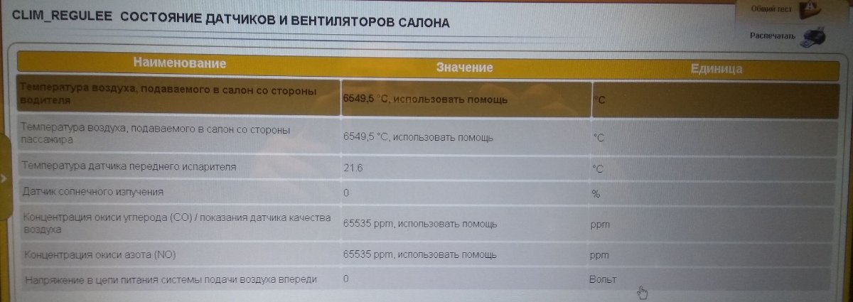

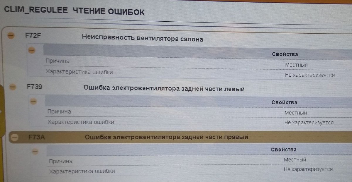

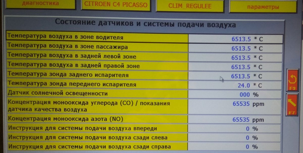

emusic Опубликовано 3 ноября, 2025 Поделиться Опубликовано 3 ноября, 2025 Сегодня из чистого интереса открыл в Lexia раздел кондиционера, а там какие-то несуразные ошибки всех вентиляторов подряд, и вдобавок неправдоподобные значения параметров: Открыл в DiagBox - то же самое: И кондиционер, и вентиляторы работают, все нормально управляется. Что это с ним? Ссылка на комментарий

emusic Опубликовано 7 ноября, 2025 Поделиться Опубликовано 7 ноября, 2025 @Алексей Зима Так моторы-то все работают, правильно реагируют на кнопки/рукоятки управления. Скорости меняются, температуры меняются. Косяки видны исключительно по диагностике. Ссылка на комментарий
