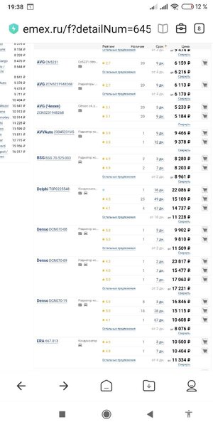

алш Опубликовано 26 июня, 2023 Поделиться Опубликовано 26 июня, 2023 Хочу заменить радиатор кондиционера. Конечно не дорого. Какого производителя выбрать? Из недорогих это Россия, Турция и Китай. Пока остановился на Стелокс, адекватная цена, очень быстрая доставка 1 день. Понимаю, что не айс :) Пару лет то проходит? Ссылка на комментарий

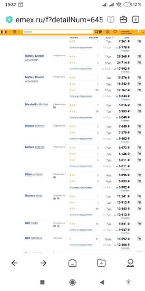

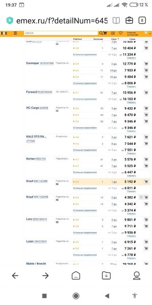

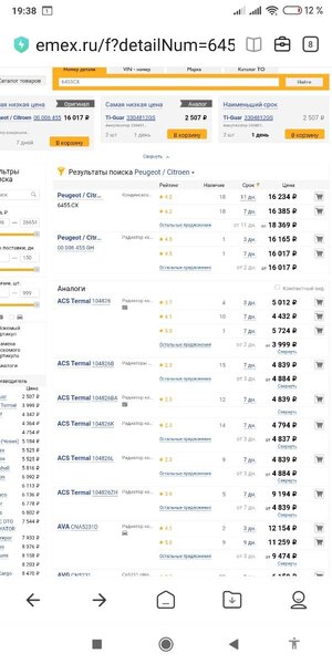

алш Опубликовано 26 июня, 2023 Поделиться Опубликовано 26 июня, 2023 Спойлер Это то что есть, выбираю до трех дней доставки и до десятки рублей. Ссылка на комментарий
GREENCIK Опубликовано 26 июня, 2023 Поделиться Опубликовано 26 июня, 2023 Нифига не видно, сколько стеллокс? Ниссенс, вроде 11? Смотрел у себя: стеллокс 6, ниссенс 9, я бы взял второй (и взял года 2-3 назад, стоит,норм) алш 1 «Капитан Зелёный из «Тайны Третьей планеты» - мой любимый инженер. Всё время недоволен, вздыхает, ничего не хочет, но делает всё, что надо. Постоянно всех спасает. Без конца ноет." Ссылка на комментарий
алш Опубликовано 26 июня, 2023 Поделиться Опубликовано 26 июня, 2023 @GREENCIK между стеллокс и ниссенс разница в цене в два раза Если уж выбирать ближе к ниссенс, то тогда уж денсо, тем более он на тыщу дешевле. Ссылка на комментарий
