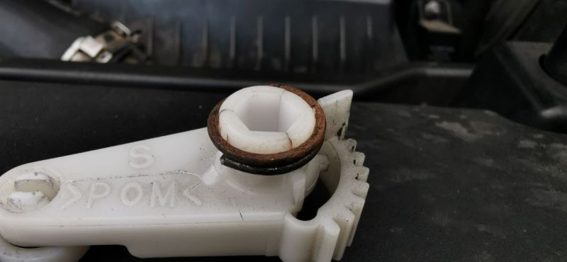

Sergio Pajuelo Опубликовано 31 июля, 2021 Поделиться Опубликовано 31 июля, 2021 У меня была подобная проблема из-за актуатора привода смешивания потоков воздуха с водительской стороны. Заменил актуатор и всё стало отлично. Актуатор покупал оригинал Denso, стоит ~20€ Но сначала я бы посмотрел ошибки сканером. Не факт, что у Вас проблема такая же. Номер актуатора DAT21004 Ещё бывает лопается тяга привода, которая надевается на актуатор. У меня тоже лопалась, подобрал пружину подходящего диаметра и одел сверху. Если интересно поищу фото, по моему фотографировал эту тягу Бес 1 Ссылка на комментарий

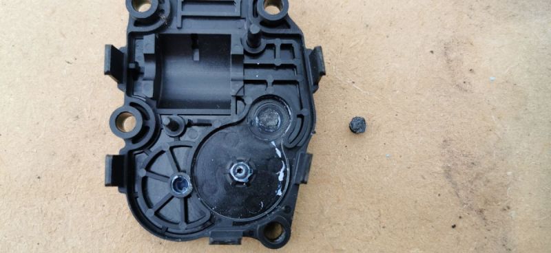

Sergio Pajuelo Опубликовано 31 июля, 2021 Поделиться Опубликовано 31 июля, 2021 На ржавчину не обращайте внимания. Это прикидка была подойдёт ли. Позже почистил, отмыл и установил чисто :) У меня в моторчике проблема была с одним посадочным для оси одной из шестерней. Алексей Зима и Бес 2 Ссылка на комментарий
