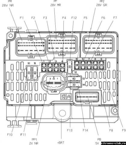

Enzo Опубликовано 22 января, 2013 Поделиться Опубликовано 22 января, 2013 http://citroens-club.ru/forum/index.php?showtopic=39699 Двигатель не заводиться, при повороте ключа в положение старт - полная тишина проверить напряжение аккумулятора, должно быть приблизительно 12V; проверить предохранитель стартера - F8 (20 и 25А) (блок предохранителей и реле под капотом); проверить крепление минусового провода на КПП и кузове автомобиля. Самая распространённая причина - сгоревший предохранитель стартера. Есть несколько причин сгорания: а. установлен предохранитель неправильного номинала (на ранних машинах предохранитель ставился на 20А, позже стали ставить 25А). Решение - заменить сгоревший предохранитель на 25А. б. замыкание или заедание втягивающего реле стартера, если предохранитель продолжает сгорать, то стартер следует заменить или отремонтировать. Сиал Авто — автосервис Citroen/Peugeot +7 903 968-26-38, Южнопортовая ул., 17, стр. 3 @enzoservice Ссылка на комментарий
