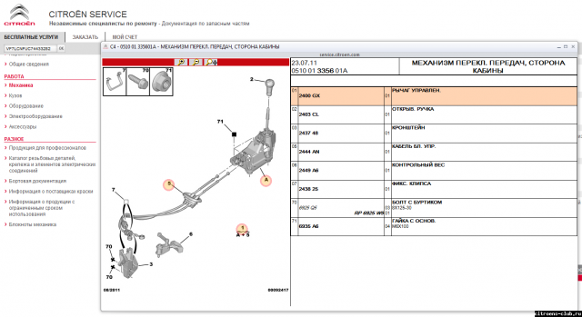

knyazev Опубликовано 11 декабря, 2012 Поделиться Опубликовано 11 декабря, 2012 У меня С4 2006г. VIN VF7LCNFUC74433282. При переключении передач, что-то хрустнуло. Вскрыл чехол и увидел, что направляющие пластмасски выскочили из шарика. В каталогах нужную запчасть найти не могу. Читал в форуме про похожую проблему на XSara, там на схеме такая запчасть есть (№8).Схему приложил вместе со своими фото. _______________.________________________.pdf Ссылка на комментарий
Бес Опубликовано 11 декабря, 2012 Поделиться Опубликовано 11 декабря, 2012 По моему у нас все "жестче"... 8,5 труб эта приблуда стоит. knyazev 1 Природа мудра, и Всевышнего глаз Видит каждый наш шаг на тернистой дороге Наступает момент, когда каждый из нас У последней черты вспоминает о Боге... Ссылка на комментарий
knyazev Опубликовано 12 декабря, 2012 Автор Поделиться Опубликовано 12 декабря, 2012 Неужели из-за такой мелочи придется весь механизм покупать? Ссылка на комментарий
Бес Опубликовано 12 декабря, 2012 Поделиться Опубликовано 12 декабря, 2012 Надо посмотреть еще в технической документации для служебного пользования. Типа ЭТОГО. knyazev 1 Природа мудра, и Всевышнего глаз Видит каждый наш шаг на тернистой дороге Наступает момент, когда каждый из нас У последней черты вспоминает о Боге... Ссылка на комментарий
knyazev Опубликовано 12 декабря, 2012 Автор Поделиться Опубликовано 12 декабря, 2012 Нет возможности установить программу :help: Ссылка на комментарий
Бес Опубликовано 12 декабря, 2012 Поделиться Опубликовано 12 декабря, 2012 Звонил в Аарон - подтвердили, что идет узлом. 8,5 труб. Есть в России, привезут быстро. Я бы искал по разборкам. knyazev 1 Природа мудра, и Всевышнего глаз Видит каждый наш шаг на тернистой дороге Наступает момент, когда каждый из нас У последней черты вспоминает о Боге... Ссылка на комментарий
knyazev Опубликовано 12 декабря, 2012 Автор Поделиться Опубликовано 12 декабря, 2012 Уже нашел: без тросов - 1500р. Спасибо за помощь. Ссылка на комментарий
knyazev Опубликовано 15 декабря, 2012 Автор Поделиться Опубликовано 15 декабря, 2012 Заменили одну пластмасску - 15 минут времени. Ссылка на комментарий
