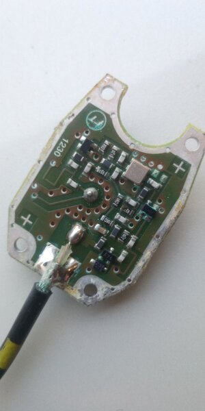

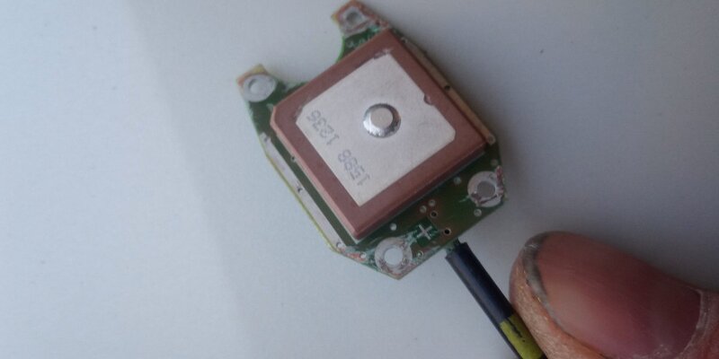

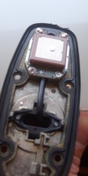

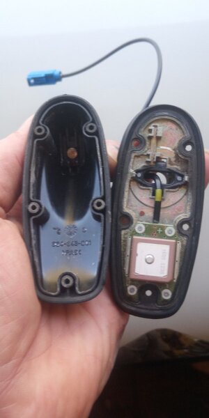

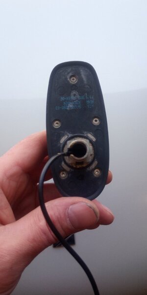

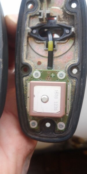

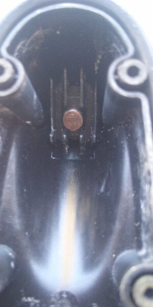

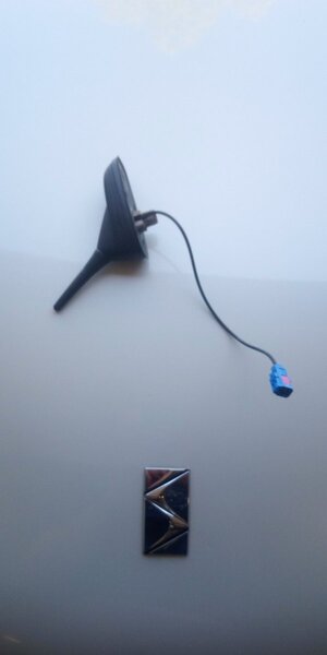

Serjbelii Опубликовано 10 мая, 2022 Поделиться Опубликовано 10 мая, 2022 Добрый день. Снял и разобрал антену почистил и собрал, питание приходит снимается всё элементарно без снятия обшивки. Картина на фотках. Самое интересное что стоит только GPS модуль и больше ничего, где находиться радиоантена с усилителем осталось загадкой. Модуль никак не связан с вкручивающейся антенкой. Странная конструкция. Экран тоже весь разобрал правда не фоткал там и фоткать нечего, всё почистил протёр, собрал. Ничего не изменилось. Спутники не ловит, переодически появляется местоположени и при включеном ведении просит развернуться, причём местоположение показывает не реальное а вообще другой город. Пол экрана так и показывает то размыто то почече. Какие мысли есть по этому поводу? Может подсветка не правильно работает , т.к. иногда более менее но темней пол экрана? Может сам блок ГУ сдох? В общем буду рад любым мыслям куда лезть и что ковырять. Ссылка на комментарий
Serjbelii Опубликовано 12 мая, 2022 Поделиться Опубликовано 12 мая, 2022 Сегодня видел одногодку ДС4 с маленьким дисплеем из более деловой комплектации, соответственно навигации штатной нет, а приемник и CD присутствуют. Так вот на этом авто вообще нет антенны на крыше. Получается у ДСок антенна приемника где то в другом месте. Ссылка на комментарий
frog2050 Опубликовано 12 мая, 2022 Поделиться Опубликовано 12 мая, 2022 Радио антенна FM1 на заднем стекле, верхние 2 нитки. Бес 1 Есть Lexia/DiagBox 7.83, могу помочь в выходные, район Бутово. — Хочу, чтобы у меня была роскошная шуба, в которой я бы могла ходить и летом и зимой! – воскликнула женщина. И превратилась в лисицу! Точнее нужно формулировать свои желания Ссылка на комментарий
Serjbelii Опубликовано 13 мая, 2022 Поделиться Опубликовано 13 мая, 2022 Интересное решение местонахождения антенны. А по остальным вопросам, ничего не подскажете? Или копать и ковырять уже нечего? И это просто сдох сам блок ГУ? Ссылка на комментарий
frog2050 Опубликовано 13 мая, 2022 Поделиться Опубликовано 13 мая, 2022 1 час назад, Serjbelii сказал: А по остальным вопросам, ничего не подскажете? А что именно ? Скорей всего на плате антенны сгорела какая то деталь, нужно менять сам модуль GPS. Можно ктайскую купить и подключить сразу в ГУ, а саму установить так, чтоб она видела небо(чтоб над ней небыло метала) С экраном не подскажу, нету матрицы. Может проще поменять целиком ГУ ? Бес 1 Есть Lexia/DiagBox 7.83, могу помочь в выходные, район Бутово. — Хочу, чтобы у меня была роскошная шуба, в которой я бы могла ходить и летом и зимой! – воскликнула женщина. И превратилась в лисицу! Точнее нужно формулировать свои желания Ссылка на комментарий
