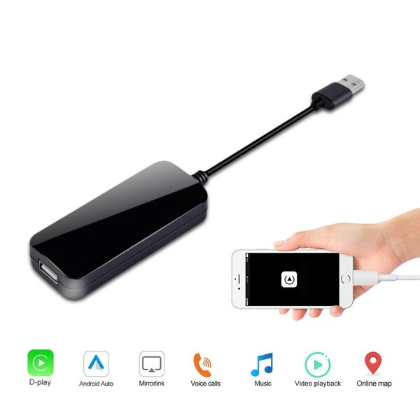

kantata Опубликовано 5 февраля, 2022 Поделиться Опубликовано 5 февраля, 2022 @AlexMux Точно СМЕГ+. Выпуск 15 года. Речь идет о воспроизведении на экране ГУ содержания экрана телефона. В устройстве имеется встроенный кабель USB для подключения к ГУ и вход USB для подключения телефона. Что-то типа изображенного. Ссылка на комментарий

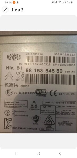

AlexMux Опубликовано 5 февраля, 2022 Поделиться Опубликовано 5 февраля, 2022 @kantata прошу прощения. Я ошибся. Есть smeg+ и smeg+iv2. Smeg+ не имеет возможности screenmirror. У smeg+ была возможность только веб браузера, сейчас не работает. С smeg+ есть только одна возможность подключить блок который я скидывал ссылку. Новое поколение smeg+iv2, уже добавлен carplay и screenmirror. Если вам нужен screenmirror то у вас только два выхода. 1. Менять голову, Smeg+IV2 2. Купить андроид блок, и установить. https://a.aliexpress.com/_mNzr67O Выберайте. Citroen C4 Grand Picasso 2010 года Ссылка на комментарий

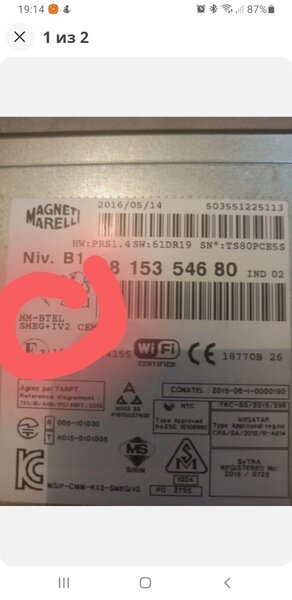

kantata Опубликовано 6 февраля, 2022 Поделиться Опубликовано 6 февраля, 2022 @AlexMux Подскажите пожалуйста, относительно Вашего фото - где находится маркировка smeg+iv2 и как она выглядит?. Я, кажется, нашел более-менее приемлемое предложение, но не очень понимаю, что и как конкретно выбрать, т.к. продавцы сами не понимают разницы между маркировками. Из того, что я читал screenmirror с Iphone вообще несовместим и мне в принципе не нужен. Это так или я опять чего-то не понимаю? Буду очень благодарен за подсказку. Ссылка на комментарий
AlexMux Опубликовано 6 февраля, 2022 Поделиться Опубликовано 6 февраля, 2022 @kantata вам надо, показать экран телефона на экране- это screenmirror Но сейчас люди пользуются carplay или android auto. Напишите пожалуста на какую машину вы ищете. Я вам скину примеры Вот smeg+IV2 Citroen C4 Grand Picasso 2010 года Ссылка на комментарий
