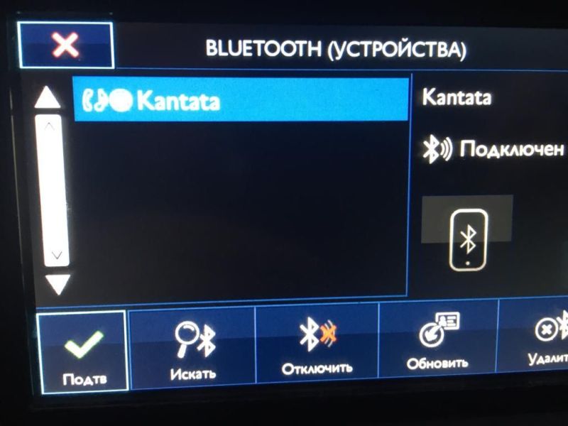

frog2050 Опубликовано 16 октября, 2021 Поделиться Опубликовано 16 октября, 2021 Если браузер есть. Перед спариванием телефона и ГУ, нужно удалить информацию об телефоне в ГУ и в телефоне об ГУ. В телефоне включаем Bluetooth Modem, а уже потом только на магнитоле включаем поиск телефона и сопрягаем телефон и магнитолу. В результате, при наличие интернета на телефоне во время спаривания, появится значок трубка, нота и глобус. Надеюсь меня простит хозяин этого фото. Далее можно зайти в браузер и проверить его работу Есть Lexia/DiagBox 7.83, могу помочь в выходные, район Бутово. — Хочу, чтобы у меня была роскошная шуба, в которой я бы могла ходить и летом и зимой! – воскликнула женщина. И превратилась в лисицу! Точнее нужно формулировать свои желания Ссылка на комментарий

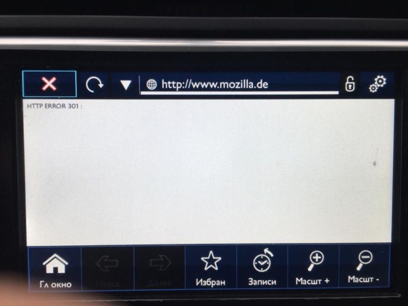

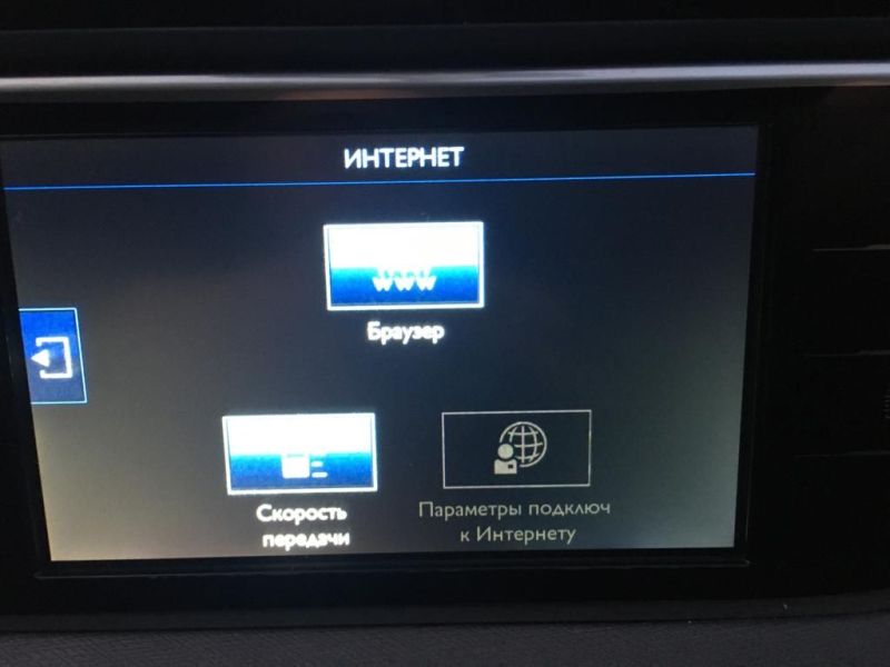

kantata Опубликовано 16 октября, 2021 Поделиться Опубликовано 16 октября, 2021 56 минут назад, frog2050 сказал: Браузер есть в прошивке ? Интересный вопрос. Я изначально думал, что есть, т.к. присутствуют все обозначения для возможности подключения. Которое не срабатывает. Поэтому я уже начал сомневаться. Хотя при покупке, вроде, была какая-то бумага, подтверждающая наличие договора на интернет соединение с Ситроеном. Стика, правда, не было. Но я тогда в этом не понимал, а когда разобрался и запросил продавца, они начали рассказывать всякие басни про договор. Но это дело прошлое. Попробую сегодня этот алгоритм. А ничего, что у меня Iphone, правда 6-й? Хотя в браузере, вроде, никаких ограничений не описано. Ссылка на комментарий
frog2050 Опубликовано 16 октября, 2021 Поделиться Опубликовано 16 октября, 2021 Про эпл телефоны - не знаю. Всегда только Андроидом пользовался. Но главное условие - чтоб они не были связаны до этого или очистить связь. Есть Lexia/DiagBox 7.83, могу помочь в выходные, район Бутово. — Хочу, чтобы у меня была роскошная шуба, в которой я бы могла ходить и летом и зимой! – воскликнула женщина. И превратилась в лисицу! Точнее нужно формулировать свои желания Ссылка на комментарий

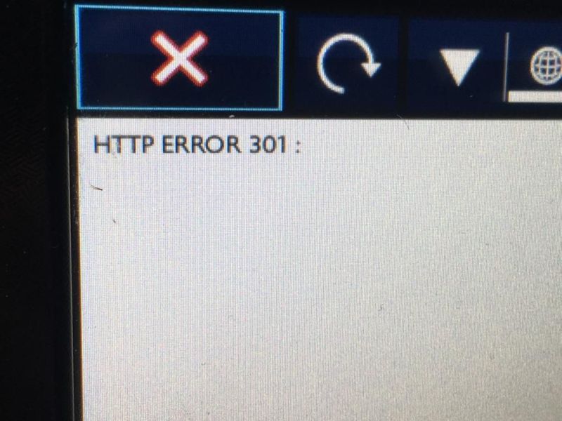

kantata Опубликовано 24 октября, 2021 Поделиться Опубликовано 24 октября, 2021 @frog2050 Итак, отчитываюсь. Все эволюции проводились на месте, без движения. Без танцев с бубнами, конечно же, не обошлось. По факту выяснилось, что на телефоне ничего ни стирать, ни разъединять не надо. Только в ГУ необходимо удалить телефон и вновь включить поиск. В поиске выскакивает картинка с предложениями подключения телефона, стримминга и интернета. Включаем желаемые функции и... оппа! они появляются в подключении. При введении пароля, вводится первоначально на телефоне произвольные 4 или больше цифр, командуете создать пару, после чего на экране ГУ появляется предложение ввести пароль и подтвердить. Я специально детализирую, т.к. долго бился над определением порядка включения. После чего открывается страничка браузера: Правда по умолчанию www.citroen.fr, но именно в таком виде. Т.е. ни о чем. Все эксперименты с браузерами из телефона пока закончились ничем. При обращении к странице меню ГУ мы видим такое: Т.е., как я понимаю, параметры подключения уже заложены от смартфона по умолчанию. Но вот HTTP Error 301 никуда не девается при любой опробованной мной комбинации. И я его объяснить пока не смог. Далее, соединение с интернетом прекращается после выключения двигателя. При старте вновь мы имеем только подключение телефона. На стриме я не заострял внимание. И вновь удаляем телефон и подключаем все по новой. Теперь хотелось бы понять, что можно сделать с полученным недорезультатом, чтобы получить, все же, результат? Ссылка на комментарий

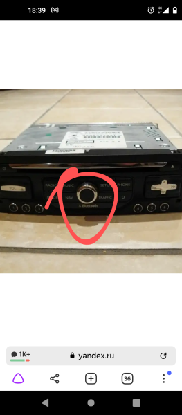

Efendiy Опубликовано 27 октября, 2021 Поделиться Опубликовано 27 октября, 2021 Коллеги ю, меня такой вопрос в машине стоит rneg. Сломано центральное колесо, кто может помоветовать мастера для ремонта. Ссылка на комментарий
