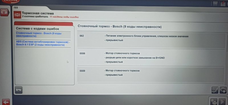

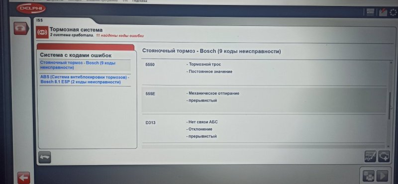

MrZez Опубликовано 15 апреля, 2024 Поделиться Опубликовано 15 апреля, 2024 @LDS Да я просто собираю информацию. Ехал в дороге с работы и машина просто заглохла, после этого Геарбокс файлд. Отказало переключение передач. После 3-4 часов бессмысленых ковыряний в районе блока предохранителей, начали переключаться передачи без всяких пропусков (постоянно, а не раз включит - раз нет) завелась и я так ездил 2 дня. После 2х дней езды, снова заглох в дороге с теми же проблемами. Поковыряв там же, ничего не получилось. Результат - Включаю зажигание, передачи переключает, начинаю завадить - ошибка по коробке, после этого даже не крутит стартер и передачи не переключает. На днях пробовал с пускового запустить, просто крутит и даже намёка на подхват. Вопрос, в каком направлении копать? Электрика, датчики или механника? Машина Ситроен С4 Пикассо 2.0 ХДИ 2007г. VF7UDRJH45040215 Ссылка на комментарий
MrZez Опубликовано 15 апреля, 2024 Поделиться Опубликовано 15 апреля, 2024 28 минут назад, LDS сказал: @MrZez его тут 7 лет не было Читай ошибки и возвращайся Акум сел, возможно часть их уйдёт (упал до 11.3в) Ссылка на комментарий
