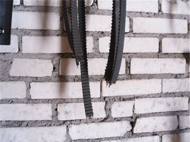

mister z Опубликовано 26 октября, 2020 Поделиться Опубликовано 26 октября, 2020 @Бес Я как то присылал тебе фото с "гирляндой" оборванных ремней ГРМ. Когда у меня человек подходит и сам их руками потрогает, то и вопросы по замене решаются однозначно. +7 963 245 1140 Ссылка на комментарий
emusic Опубликовано 26 октября, 2020 Поделиться Опубликовано 26 октября, 2020 9 часов назад, Бес сказал: Он и для одного и того же двигателя может дать и дает разные интервалы. Для европы 180 или 240, а для России - 60 и 120 Очень странно. 100-120 - это вообще средний срок для ремня ГРМ на бензиновых (более высокооборотных) двигателей. Когда у меня были бензиновые тойоты, я менял ремни где-то на 105-110, и старые были хоть и суховаты, но без трещин/надрывов. Ссылка на комментарий
Бес Опубликовано 26 октября, 2020 Поделиться Опубликовано 26 октября, 2020 21 минуту назад, emusic сказал: Очень странно. 100-120 - это вообще средний срок для ремня ГРМ на бензиновых (более высокооборотных) двигателей. Эти люди тоже так думали. И считали, ну 60 мало, можно еще чуть-чуть. Да, @mister z ? P.S. это его коллекция. P.P.S. посмотри, ни надрывов, ни мохратости, просто поперек бац - и всё ))) mister z 1 Природа мудра, и Всевышнего глаз Видит каждый наш шаг на тернистой дороге Наступает момент, когда каждый из нас У последней черты вспоминает о Боге... Ссылка на комментарий

mister z Опубликовано 26 октября, 2020 Поделиться Опубликовано 26 октября, 2020 37 минут назад, emusic сказал: Что он ощущает, когда трогает? Ремни сухие, жесткие, в трещинах, или что там еще? Совершенно нормальные, без трещин, но рваные. 40 минут назад, emusic сказал: Если штатный срок замены, допустим, 80 тысяч - сразу соглашались менять на 30? Зачем так. Если не известно точно когда менялся, например вот только купили машину, то в замену. Я рекомендую, но не настаиваю. Умный и так поймёт, а сильно умный потом оплатит и ремень и ремонт ГБЦ. Для ремонтников оборванные ремни сильно выгоднее просто замены. "Надо - не надо", "а когда лучше". Я в такие споры не вступаю и ничего не доказываю. Моё дело предупредить, а дальше пускай клиент сам решает. +7 963 245 1140 Ссылка на комментарий

Logos Опубликовано 27 октября, 2020 Поделиться Опубликовано 27 октября, 2020 Zетыч, как считаешь, почему один ремень выходил весь положенный производителем срок, и даже больше, а второй - половину и порвался. При осмотре выглядят одинаково: без трещин, без прочих повреждений, не пересохшие, не растянутые... Брак? Подделка? С5-II Break, 2,0 RFJ (EW10A), МКПП, 2007г.в. Ссылка на комментарий

mister z Опубликовано 27 октября, 2020 Поделиться Опубликовано 27 октября, 2020 1 час назад, Logos сказал: Zетыч, как считаешь, почему один ремень выходил весь положенный производителем срок, и даже больше, а второй - половину и порвался. Сложный вопрос. В брак я особо не верю. Скорее это условия эксплуатации. Городские пробки или "гарцевание газ-тормоз". 1 час назад, Бес сказал: Но конструкция такова, что при обрыве ремня навесного его затягивает под ремень ГРМ Это не только на Вольво. У многих такое есть. И у Ситров тоже. +7 963 245 1140 Ссылка на комментарий
