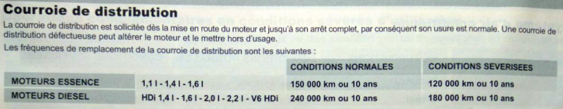

emusic Опубликовано 24 октября, 2020 Поделиться Опубликовано 24 октября, 2020 Citroen Grand C4 Picasso 2012 г., DW10CTED4 (дизель). Купил его во Франции в 2018-м с пробегом 107 тысяч, до этого он эксплуатировался во Франции, и я его эксплуатирую во Франции, Италии, Швейцарии (западноевропейский климат, нормальные дороги). Сейчас пробег 182 тысячи. Пробег для замены ремня ГРМ указан в 240 тысяч для нормальных условий эксплуатации, и 180 - для тяжелых. Что именно французы относят к тяжелым условиям - мороз, жару, частые пуски/остановки двигателя, тряску, еще что-то? В 2018-м машина была в хорошем состоянии, тогда же прошла французский техосмотр, в 2019-м в фирменном сервисе меняли задние пневмоподушки, масло/фильтры меняют в фирменном сервисе Рено, от работников сервисов никогда не было нареканий на работу двигателя и/или предложений что-нибудь с ним сделать. Стоит ли стараться поменять ремень ГРМ уже сейчас (во Франции за это хотят около тысячи евро), или нормально будет заменить где-нибудь на 200-х тысячах? Тянуть до 240 в любом случае не собираюсь. Ссылка на комментарий
Southdot Опубликовано 24 октября, 2020 Поделиться Опубликовано 24 октября, 2020 8 минут назад, emusic сказал: Citroen Grand C4 Picasso 2012 г., DW10CTED4 (дизель). Купил его во Франции в 2018-м с пробегом 107 тысяч, до этого он эксплуатировался во Франции, и я его эксплуатирую во Франции, Италии, Швейцарии (западноевропейский климат, нормальные дороги). Сейчас пробег 182 тысячи. Пробег для замены ремня ГРМ указан в 240 тысяч для нормальных условий эксплуатации, и 180 - для тяжелых. Что именно французы относят к тяжелым условиям - мороз, жару, частые пуски/остановки двигателя, тряску, еще что-то? В 2018-м машина была в хорошем состоянии, тогда же прошла французский техосмотр, в 2019-м в фирменном сервисе меняли задние пневмоподушки, масло/фильтры меняют в фирменном сервисе Рено, от работников сервисов никогда не было нареканий на работу двигателя и/или предложений что-нибудь с ним сделать. Стоит ли стараться поменять ремень ГРМ уже сейчас (во Франции за это хотят около тысячи евро), или нормально будет заменить где-нибудь на 200-х тысячах? Тянуть до 240 в любом случае не собираюсь. Тяжелыми французы считают повышенные моточасы на км пути, пример работа машины в такси. Я бы не стал ждать положенные 240т и 200 считал много, потому как есть понятия временная деградация резины, гарантии что ремень проходит свой срок никто не даст, а ремонт вам будет не дешев, по этому по возможности поменяйте грм. Ссылка на комментарий
mister z Опубликовано 24 октября, 2020 Поделиться Опубликовано 24 октября, 2020 @emusic Это вы очень смелый человек. Вы посмотрите внимательно. Там кроме 240 тыс/км есть ещё приписка "или 5 лет". У меня в коллекции есть оборванный ремень у которого пробег 15 тыс, но 7 лет. Почти вангую, что если сейчас поменяете ремень, то сможете порвать его руками. LDS и Бес 2 +7 963 245 1140 Ссылка на комментарий
emusic Опубликовано 24 октября, 2020 Поделиться Опубликовано 24 октября, 2020 2 часа назад, Southdot сказал: Тяжелыми французы считают повышенные моточасы на км пути, пример работа машины в такси. А ECU не считает моточасы независимо от пробега? 2 часа назад, Southdot сказал: Я бы не стал ждать положенные 240т и 200 считал много, Из каких соображений? Обычно все сроки, устанавливаемые производителем, имеют приличный запас. Я знаю, что в России модно оценивать все самостоятельно - кто-то меняет расходники на половине установленного срока, кто-то - на двойном сроке, а во Франции обычно тупо выдерживают заданные. Если бы заметная часть заводских ремней не выхаживала 220-240 тысяч в нормальных условиях, было бы много рекламаций, а я их не вижу. 1 час назад, mister z сказал: Вы посмотрите внимательно. Там кроме 240 тыс/км есть ещё приписка "или 5 лет". Смотрю внимательно - "10 лет" Ссылка на комментарий

Southdot Опубликовано 24 октября, 2020 Поделиться Опубликовано 24 октября, 2020 24 минуты назад, emusic сказал: А ECU не считает моточасы независимо от пробега? Из каких соображений? Обычно все сроки, устанавливаемые производителем, имеют приличный запас. Я знаю, что в России модно оценивать все самостоятельно - кто-то меняет расходники на половине установленного срока, кто-то - на двойном сроке, а во Франции обычно тупо выдерживают заданные. Если бы заметная часть заводских ремней не выхаживала 220-240 тысяч в нормальных условиях, было бы много рекламаций, а я их не вижу. Смотрю внимательно - "10 лет" Межсервисное считается по километражу. По ремню вам высказали все сомнения, не PU резине тяжело жить такие сроки. Мой опыт основан на моей работе где я сталкиваюсь по работе с кучей разновидностей разного типа ремней. Вы можете положиться на французов они конечно десять лет катали машину для определения продолжительности жизни вашего ремня(сарказм) меняйте как написано в сервис мануале и претензии туда же отправляйте после. Ссылка на комментарий

emusic Опубликовано 25 октября, 2020 Поделиться Опубликовано 25 октября, 2020 1 час назад, ZIGGY сказал: вопрос стоит в том что делать надо но дорого Мне казалось, что я выразился достаточно ясно: избежать замены я не пытаюсь, делать в любом случае буду в ближайший год. Вопрос лишь в том, при каком примерно пробеге, и почему именно при таком, а не каком-то ином. По пробегу пока есть две объективные точки - 180 и 240 тысяч, и срок - 10 лет. Меня убеждают в том, что даже 180 - это слишком много, и давно пора было поменять. Мне бы хотелось услышать более весомое обоснование, чем просто личное мнение (у меня самого таких достаточно). Но вместо обоснований почему-то выдвигается голимый авторитет вместе с недовольством, что я не склонен слепо верить авторитету. По большому счету, заплатить придется одинаково - хоть сейчас, хоть весной-летом. Проблема больше в том, что во Франции любая операция с автомобилем превращается в квест. Здесь даже колеса нельзя переобуть без того, чтобы договориться минимум за несколько дней, а чаще - за неделю, и оставить машину в сервисе на полдня, а то и на весь день. А ремень ГРМ в ближайшем мелком гараже менять не будешь - нужно записываться в город, потом ехать туда, оставлять машину, ехать обратно, на следующий день снова ехать за нею. Подменные машины сервис дает в случае длительного (на несколько дней) ремонта. Вот и хочется этими делами заниматься пореже. Ссылка на комментарий
