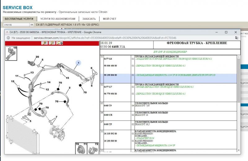

Бес Опубликовано 4 апреля, 2019 Поделиться Опубликовано 4 апреля, 2019 Открываешь схему, смотришь, где стыки, прокладки фитинги.... Aleksandr161 1 Природа мудра, и Всевышнего глаз Видит каждый наш шаг на тернистой дороге Наступает момент, когда каждый из нас У последней черты вспоминает о Боге... Ссылка на комментарий

Бес Опубликовано 5 апреля, 2019 Поделиться Опубликовано 5 апреля, 2019 С какого? Вот все трубки. Ну в зависимости от двигателя. Я тебе сказал - 22 часа назад, Бес сказал: Открываешь схему, смотришь, где стыки, прокладки фитинги.... Aleksandr161 1 Природа мудра, и Всевышнего глаз Видит каждый наш шаг на тернистой дороге Наступает момент, когда каждый из нас У последней черты вспоминает о Боге... Ссылка на комментарий

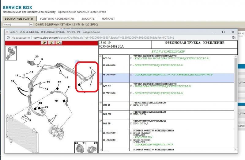

jjust_me Опубликовано 19 апреля, 2019 Поделиться Опубликовано 19 апреля, 2019 Добрый день. Citroen C4 , EP6C, 11 год. В прошлом году вылезла проблема связанная с уходом фреона. Вот что тогда сделали: Несколько раз просвечивали всё что под капотом - трубки целые, радиатор тоже. Нашли течь в районе ухода трубок в салон (как минимум там всё краской светилось). Промыли это место, поменяли кольца под номерами 5 и 6. Через некоторое время опять вышел фреон. Поехал на СТО, опять просветили всё что под капотом - опять светится этот участок ухода трубок в салон. Свободного времени на СТО не было, и мне надо было уезжать - решили еще раз промыть всё и заправить (чтобы потом к ним подъехать и оставить машину). До них я так и не добрался, следовательно с прошлой осени катался с почти вышедшим фреоном. Сейчас включаю кнопку AC - в ответ тишина, совсем. Вентилятор на малой скорости не включается (смотрел сразу, после нажатия кнопки). Но сама малая скорость включается принудительно, через сканер FAP, либо по необходимости в связи с нагревом машины. Пришла попа компрессору ? Или может из-за полностью вышедшего фреона система не хочет запускать компрессор, т.к. понимает что ничего нету внутри ? Ссылка на комментарий

jjust_me Опубликовано 19 апреля, 2019 Поделиться Опубликовано 19 апреля, 2019 Спасибо. Нашел вот такое Набор уплотнительных колец для кондиционера (270 шт) GEKO G02810 Если ставили чуть пожирнее, то как я понимаю вместо 6460CR (DIAM INT 14) можно попробовать 15x2mm поставить, а для 6460T9 (diam int 7, 65) попробовать 7.65x1.78mm или 7.8x1.9mm , так ? Или "жирность" ваших зеленых колец заключалась в том, что они толще, при таком же диаметре ? (кстати не нашел ширины/толщины оригинальных колец, кроме заявленного диаметра) Ссылка на комментарий
Олегович Опубликовано 19 апреля, 2019 Поделиться Опубликовано 19 апреля, 2019 Не совсем, пытался поставить с таким-же внутренним диаметром и большим сечением - в клапан ТРВ трубки не *вставляются*, кольца срезает. Зеленые кольца растягиваются лучше, без негативных последствий, поэтому подобрал чуть меньше по внутреннему диаметру, но с Чуть большим сечением чем у родных (у моей этих родных колец на ТРВ аж 4 разных размера). Брал образцы, с ними в контору по продаже запчастей к автомобильным кондеям, под каждое кольцо выбрал несколько разных колец (взял по 4 шт.) и вернулся к машине химичить. Мне было проще, система была разобрана практически полностью, неснятым был радиатор испарителя. Бес 1 XP 2008г.в.; TU5JP4; ручная КПП. ЮВАО Ссылка на комментарий
