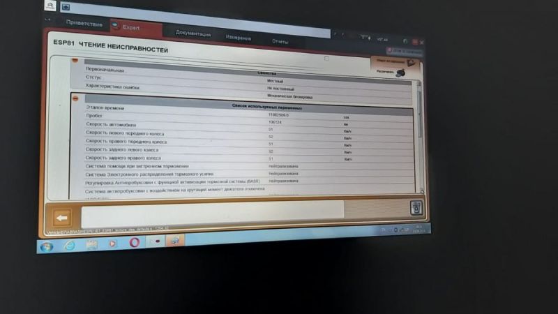

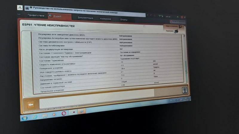

foxx Опубликовано 15 сентября, 2019 Поделиться Опубликовано 15 сентября, 2019 В чем ошибка, судя по скринам? Периодически загоряются ошибки по ABS и тормозам. На диски как то влияют ошибки? А то их пора менять Ссылка на комментарий
ZIGGY Опубликовано 15 сентября, 2019 Поделиться Опубликовано 15 сентября, 2019 @foxxВот всё сфоткал...Кроме самого нужного и важного-кода ошибки... Подбор автомобилей Peugeot\Citroen, подробности "Понакупят шнурков по объявлению, а пользоваться не умеют!" © Enzo С4-С5-С6-С4P-5008 Ссылка на комментарий
foxx Опубликовано 15 сентября, 2019 Поделиться Опубликовано 15 сентября, 2019 Да, мой баг, придется по новой(( Ссылка на комментарий

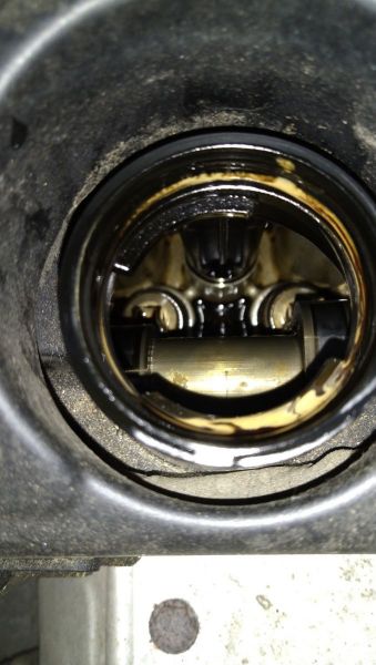

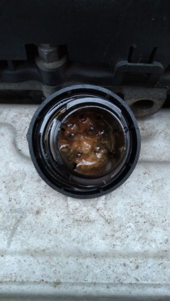

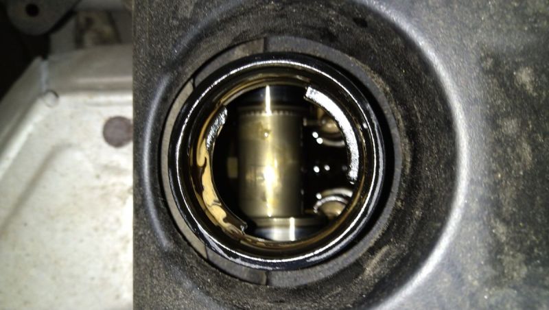

darkwish Опубликовано 29 декабря, 2019 Поделиться Опубликовано 29 декабря, 2019 Всем добрый. Чтобы не плодить темы, спрошу тут. Полез я тут перед морозной ночью маслице проверить и решил долить до уровня грамм 100, откручиваю крышку и вижу под ней такую говнямбу. Раньше такого точно небыло, масло менял год назад(или около 5000км) у ОД тотал ineo ecs. Нечто подобное у меня было на древней хонде когда антифриз начал травить в масло, но там сразу и по виду внутри крышки было видно и по работе мотора,а тут посмотрел вроде на вид чистенько, работает он как обычно. Короче куда смотреть, к чему готовится? Пробег 74 тысячи, замена масла строго раз в год или 10000км что наступит раньше. Ссылка на комментарий
psyho77 Опубликовано 30 декабря, 2019 Поделиться Опубликовано 30 декабря, 2019 Это бензин попадает в масло. Видимо маленькие пробеги в сутки и двигатель работает на низких оборотах и поэтому хорошо не прогревается. Ссылка на комментарий
darkwish Опубликовано 1 января, 2020 Поделиться Опубликовано 1 января, 2020 В 30.12.2019 в 21:57, psyho77 сказал: Это бензин попадает в масло. Видимо маленькие пробеги в сутки и двигатель работает на низких оборотах и поэтому хорошо не прогревается. Есть такое, устроился работать рядом с домом и езжу 5/7 коротыши,а т.к вечно опаздываю то толком не прогреваю.... Ссылка на комментарий
GREENCIK Опубликовано 1 января, 2020 Поделиться Опубликовано 1 января, 2020 У меня также, пробеги суточные маленькие, перепад температур, спрашивал-сказали забить и я забил... «Капитан Зелёный из «Тайны Третьей планеты» - мой любимый инженер. Всё время недоволен, вздыхает, ничего не хочет, но делает всё, что надо. Постоянно всех спасает. Без конца ноет." Ссылка на комментарий
