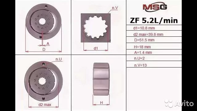

Олегович Опубликовано 25 ноября, 2019 Поделиться Опубликовано 25 ноября, 2019 Конечно, если есть другой насос (без гидравлической жидкости насос изнашивается) и и готов всю гидравлику перебрать/промыть. Пример не нашего ремкомплекта jawa888 1 XP 2008г.в.; TU5JP4; ручная КПП. ЮВАО Ссылка на комментарий
usatik33 Опубликовано 25 ноября, 2019 Поделиться Опубликовано 25 ноября, 2019 Такой насос у меня трудится 2000 EW7 1,8 Ссылка на комментарий
