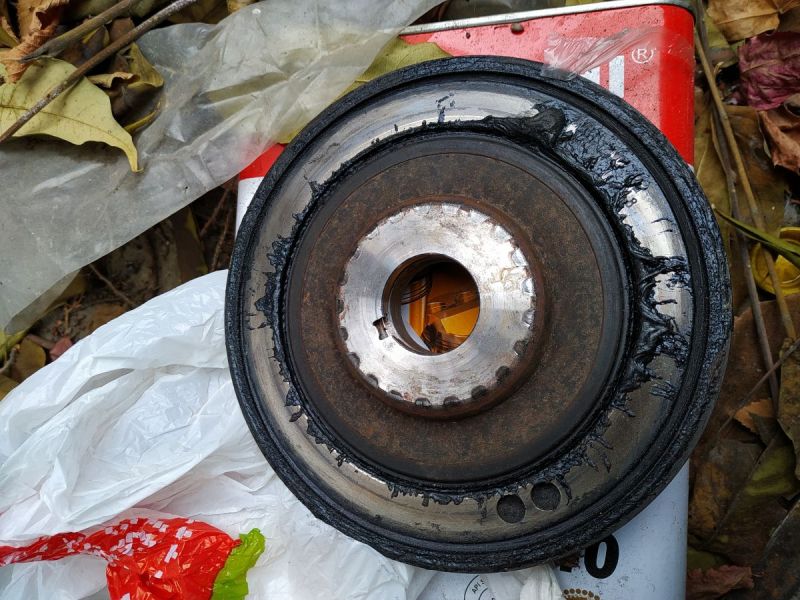

Серый техник Опубликовано 28 ноября, 2019 Поделиться Опубликовано 28 ноября, 2019 Здравствуйте. Обещал отписаться по своему вопросу. Появилась мысль что ни генератор , ни насос просто не крутятся. Поехал к другу - мастеру по ремонту авто. И действительно , ремень не крутил. Проблемка оказалась в ушедшем шкиве коленвала. Поменяли, все заработало. Всем спасибо за помощь и за общение . Бес, usatik33 и Олегович 3 Ссылка на комментарий

Archer Опубликовано 4 декабря, 2019 Поделиться Опубликовано 4 декабря, 2019 Когда шкив начинает умирать - он таки знатно стучит справа. Не перепутаешь. Получается, автор "переездил кончину" шкива до состояния, когда возникло два шкива. Вопрос только в одном: почему он остался на месте, а не соскочил? Конструктивная защита от дурака? Ссылка на комментарий
