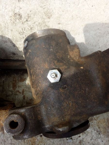

bahh Опубликовано 8 апреля, 2020 Поделиться Опубликовано 8 апреля, 2020 В 08.04.2020 в 05:27, 1001detal сказал: Посчитайте, пжт, себестоимость каждого варианта. Показать В моем случае сверление отверстия, нарезание резьбы и канистра масла, балка была молодая. У вас одни затраты и результат, то что вы написали, не лучше чем мой. Хорошо, у меня в нужное время нашелся на укр форуме человек Пушарик который подсказал правильный путь. А то я бы тоже этой фигней страдал, крышечки, масленки, сальники. В 08.04.2020 в 05:27, 1001detal сказал: Плюс длину опоры в каждом . Показать В данном случае это несущественно. Родные подшипники с правильной смазкой длительно работоспособны Делать опору больше ПУСТАЯ трата времени и сил. В 08.04.2020 в 05:27, 1001detal сказал: коррозию герметиком Показать Легкий слой корозии и небольшие раковинки не влияют ни на что. Посадка подшипника тугая плюс герметик. Citroen Berlingo 1,9D 2004 грузовой белый.Citroen Berlingo 1,9D 2011 грузовой белый. Ссылка на комментарий

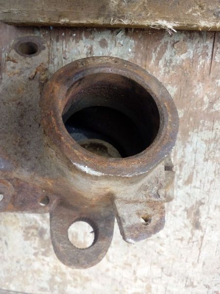

1001detal Опубликовано 8 апреля, 2020 Поделиться Опубликовано 8 апреля, 2020 Это на вот такой мальчик вы пытаетесь смазку подать? Или вот может в такой рычажок подшипничек с герметиком или паксиполом запрессовать, а потом маслицем полить? Ссылка на комментарий

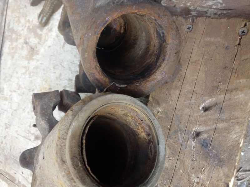

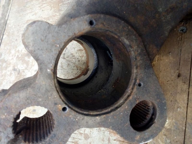

1001detal Опубликовано 8 апреля, 2020 Поделиться Опубликовано 8 апреля, 2020 Вот таких у меня по пальцам перечесть. И то по большому счёту не годится. И ржавчинка есть, и ямочки. Ссылка на комментарий
bahh Опубликовано 8 апреля, 2020 Поделиться Опубликовано 8 апреля, 2020 В 08.04.2020 в 07:59, 1001detal сказал: Вот таких у меня по пальцам перечесть. И то по большому счёту не годится. И ржавчинка есть, и ямочки. Показать Посмотреть , если у подшипника тугая посадка значит работоспособно. Citroen Berlingo 1,9D 2004 грузовой белый.Citroen Berlingo 1,9D 2011 грузовой белый. Ссылка на комментарий

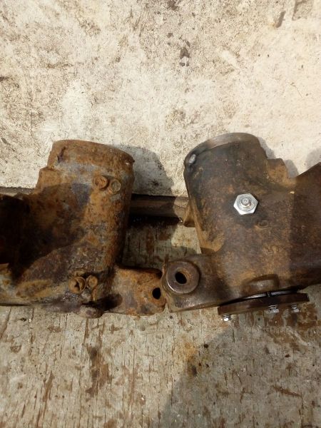

1001detal Опубликовано 8 апреля, 2020 Поделиться Опубликовано 8 апреля, 2020 Левый из народного творчества. Вместо запрессовки и прихватки как на моем правом, сварка сплошняком. Может и есть запрессовка, так зачем столько сварки?! Как вот это разбирать?! И сколько времени уйдёт?! Ссылка на комментарий

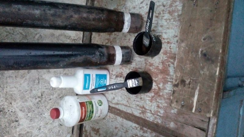

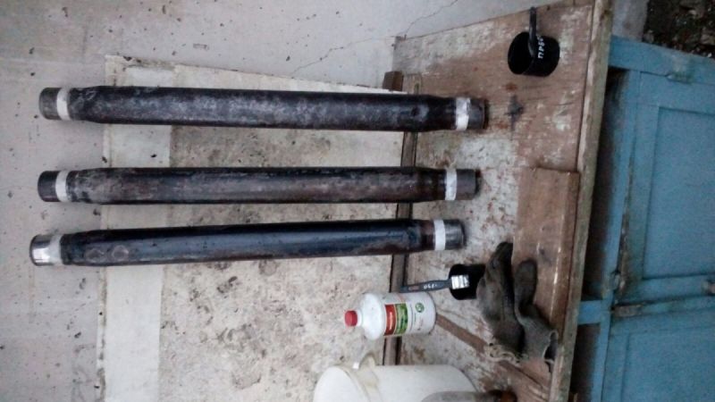

1001detal Опубликовано 9 апреля, 2020 Поделиться Опубликовано 9 апреля, 2020 Разобрал, почистил, обезжирил, обработал преобразователем. Стоят, сушатся. Если успею, то покрою грунтовкой. Потом краской. И в руки взять приятно, и покупатель доволен. Особенно женщины. Не на ржавчину же смотреть.))) P.S. Несмотря на все соблюдения технологий нанесения ГФ-021 и краска на ней, я так понимаю это что-то типа минералки, неважно держится. Заводская обработка - это эмаль. В гараже это воспроизвести сложно, да и к цене продукции придётся добавить. Посоветуйте. пжт, что-то бюджетное и более стойкое. Слышал, что быстросохнущая, синтетика, грунтовка по металлу и краска держатся получше. Ссылка на комментарий
