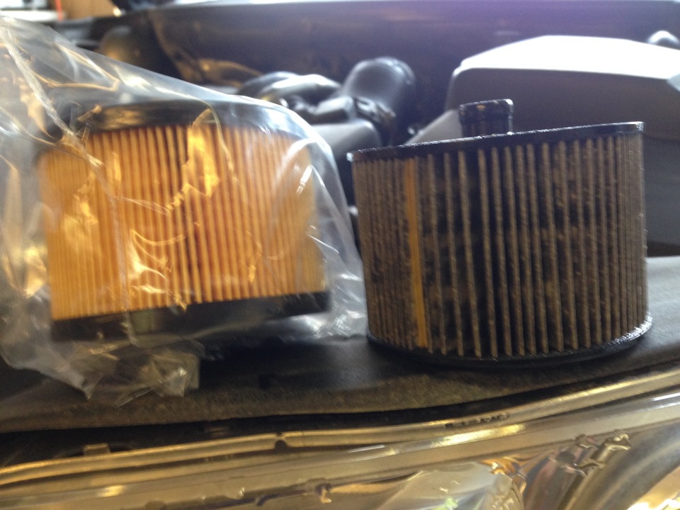

MityaSVR Опубликовано 25 мая, 2017 Поделиться Опубликовано 25 мая, 2017 Ну и до кучи... Фильтрующий элемент внутри, замена каждые 40 тыс км а это то, что скрывается под "пимпочкой" Зачем отверстие не понял. На резьбе паз, но видимо так нужно. ...что бы снизу вытекало, нужна подача воздуха. Иначе не потечет... Дык, ведь уже есть ответ! А почему тогда соляра не выпирает наружу? Креатив, блин... Monk-keeper 1 Ссылка на комментарий

MityaSVR Опубликовано 25 мая, 2017 Поделиться Опубликовано 25 мая, 2017 Так у тебя и бумаги гораздо меньше в фильтре. А в моём её по площади вона сколько! И грязь насквозь не прошла, так что в моем случае 20000 вполне нормально. Ссылка на комментарий
